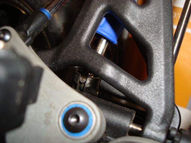

mais j'ai eu un soucis lors du montage d'un des cardans :
la vis de fixation a cassé au bord a cause du trop plein de frein filet , apparemment la vis tient bien mais n'est pas vissé a fond ,ça pourrait poser un problème ?
et le 2 ème ,c'est qu' 1 des cardans est voilé comme le montre la video :
https://youtu.be/5ejT2XXXSQY
dois ' je le changer ?
c'est bizarre je ne l'ai pas forcé contrairement a celui central arrière ou il a fallu limé un peu le carré de la boite pour le faire rentrer

Pour la vis tu veras a l usage si tu ne doit pas la remplacer.
Les cardan voile ca arrive a cause des noix qui se fixe sur les diff elle sont trop court et du coup sur des saut ou quand ton debattement est au max le cardan sort legerement et ca force, alors soit il se deboite soit il se voile j ai eu le souci. tu l enleve et tu le redresse au marteau sur un etau ou enclume si tu as.
Pour le moteur ca arrive aussi c ets rien frein filet ressere et roule

TPrice a écrit:salut
merci pour ta réponse, mais je n'ai encore jamais roulé avec les cardans acier
j'ai remarqué immédiatement en faisant roulé a la main que le cardans été voilé
si je comprend bien il ne faut pas avec les cardans acier avoir un débattement maximum ( chose que j'ai faite histoire de passer presque partout )

Mer 21 Déc 2011 - 19:42
non faut eviter enfin c ets mon avis et mon vecu perso je suirepasser aux cardan d origine moin galere et pas cher.
Enleve le et redresse le ca evite les probleme futur. Ha aussi j ai remarquer le phenomene de voilage avec les triangle rpm qui amortisse les chocs en se pliant legerement.

@Bolidos
Les cardans étaient dans leur emballage, jamais ouvert ?
S'ils n'ont jamais été déballés, donc défaut d'origine > Un p'tit message à Traxxas pour leur signaler et voir s'ils peuvent t'envoyer un nouveau.
Sinon +1 avec TPrice pour la noix.
Prends les options > Noix plus longue > #5153R

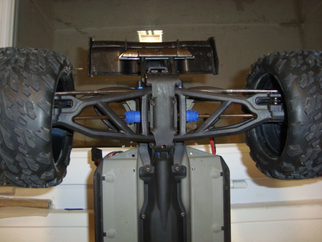

Pour la vis tu verras a l usage si tu ne doit pas la remplacer.
Les cardan voile ca arrive a cause des noix qui se fixe sur les diff elle sont trop court et du coup sur des saut ou quand ton débattement est au max le cardan sort légèrement et ca force, alors soit il se déboite soit il se voile j ai eu le souci. tu l enleves et tu le redresse au marteau sur un etau ou enclume si tu as.
j'ai fait une photo avec le débattement au max et le cardans ne sort pas ,qu' en pense tu ? :
pour le cardans plié a mon avis il était comme ça dans l'emballage ,je vais essayer d'envoyer un mail a traxxas ,on ne sait jamais .
sinon on peut le redresser mécaniquement tu dis ça ne va pas l'affaiblir un peu il risque de s'écrouire un petit peu non ?

Je dirais bien que pour l avant ça devrais aller mais l arrière c est juste, je veux pas te porter malheur donc roule comme ça et tu verras par toi même.
Pour le redresser y as pas de risque tu le redresse au marteau sur un étau et tappant doucement et en contranlant l alignement.
Vive l acier tu fait ce que tu veux avec

TPrice a écrit:Je dirais bien que pour l avant ça devrais aller mais l arrière c est juste, je veux pas te porter malheur donc roule comme ça et tu verras par toi même.
Pour le redresser y as pas de risque tu le redresse au marteau sur un étau et tapant doucement et en contrôlant l alignement.
ok je ne vais pas tenter le diable je vais rabaisser l'arrière un petit peu histoire qu'il ai la même gueule que l'avant ,merci du conseil .
en contrôlant les autres je remarque que ces derniers sont aussi voilé ,nettement moins, mais il ne sont pas parfait
je vais tenter de corriger le plus tordu ( ça ne me plais pas tellement mais laissons parler ton expérience ).
