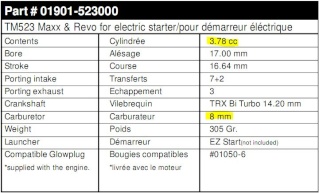

Il y a quelque chose qui me parait bizzare avec les réglages d'origines du RB MT10 à comparer avec ceux du RB TM523 scratch
Pour le RB TM523 qui fait 3.78cc avec un carbu de 8mm
REVO BIG BLOCK RB MT10 - Page 2 Rb_tm510
Les réglages de base sont de 6tr à la richesse et 5tr à la reprise

Alors que pour le RB MT10 avec 4.68cc et toujours un carbu de 8mm
REVO BIG BLOCK RB MT10 - Page 2 Rb_mt110
On a que 4tr à la richesse alors que la cylindré est plus importante que le TM523...
REVO BIG BLOCK RB MT10 - Page 2 Raglag11
