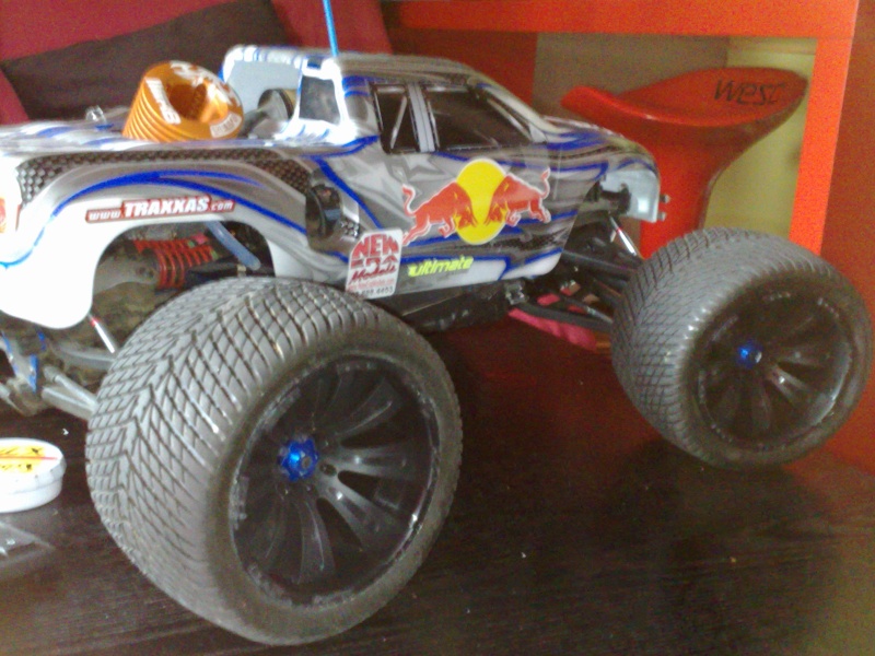

Voici mon Revo avec quelques modifications,moteur RB mt 10 avec réso st28,support big block new era,embrayage 3 points ultimate racing (cloche 16), ici en mode street avec ses pneus Road rage et jantes Axial "spoke".Le moteur est en rodage il émet un son rauque et tourne rond...une merveille, mais encore un peu de patience.

cortex73 a écrit:....embrayage 3 points ultimate racing (cloche 16).....
Tu as reculé la boite ou l'embrayage tombe pile-poil ?
Tu aurais une photo de ton diff monté...et nous refiler la ref ! Very Happy

Je n'ai pas reculé la boite l'embrayage tombe pile à 1mn près..volant 3points Serpent (je crois),cloche 16 dents ultimate racing avec masselottes Serpent.Le moteur passe au mn dans la cale New era mais le résultat est plutot bien.Je vous pose des photos plus en détails sous peu.

Non pas trop de modifs..j'ai pris la cale big block chez Newera (superbe qualité et complet comme kit au passage..) ensuite volant 3points et masselottes Mugen,cloche Ultimate Racing 16 et une couronne 38 Traxxas neuve.Si ta couronne est mangée sur 2mn c'est cuit!
