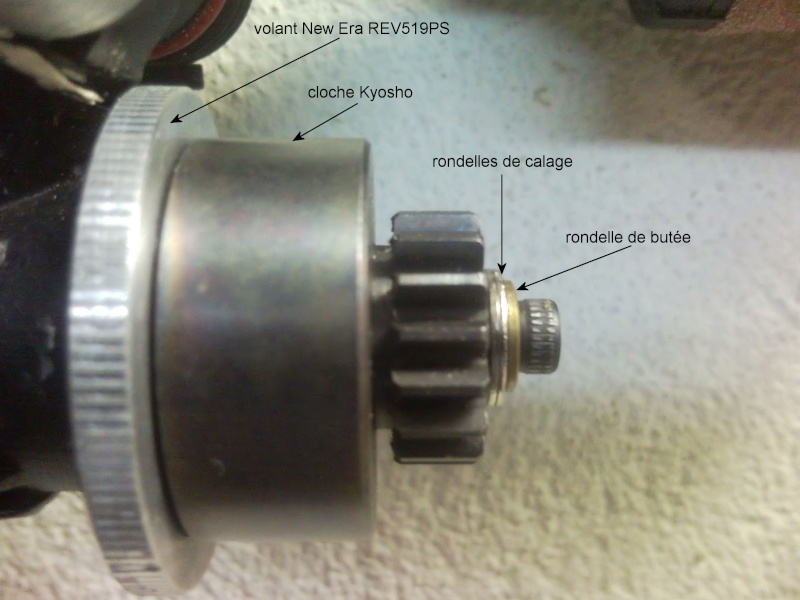

@ adrien74 Tu peux mettre un vis
revo de jojo38  - Page 3 10052111
Sinon jojo 38 pour ton roulement HS, j'en ai cassé un sur un revo et je me suis aperçu que j'avais un brace de cassé. Ça rejoint se que t'as dit baorevo Very Happy

@Adrien74 & Gsxzera
Si Adrien74 a un TRX, il ne peut mettre que des "Clips".
>Changer de Clips et mettre une p'tite pointe de frein filé sur la rainure.
Pour régler l'entredent il y a aussi visuellement. Very Happy

Chezoit a écrit:@Adrien74 & Gsxzera
Pourquoi on ne pourrait pas mettre de vis ?
S'est un vilo de TRX3.3 et on peut mettre une vis Very Happy
revo de jojo38  - Page 3 10102910

Le truc bête c'est que mon tm 523 n'a pas de pas de vis.... Evil or Very Mad
Je vais tenter une goutte de colle polymère, on vera ce que ça donne, mais sinon, il faut mieux quoi
-une cloche qui a du jeu
-une cloche qui a le moins de jeu possible ?
Parce que j'imagine qu'une cloche qui a du jeu, pourrait pourrait prendre un certain "élan" et venir taper contre le clip -> Sad
ou alors une cloche qui a pas de jeu peu forcer contineuellement sur le clip et au bout d'un moment Sad
Les dures lois d'un embrayage à la c.n !!!!
Traxxas aurait pu faire un effort pour le coup ! Very Happy
Adrien Wink
revo de jojo38  - Page 3 Empty Re: revo de jojo38
Ven 29 Oct 2010 - 16:27
Regardes que la gorge du clip sur le vilo soit bien propre pour que le clip rentre bien dedans. Mais il est dans quel état ton clip, tu l'enlèves comment ? délicatement avec un petit tourne vis ou en force au point de l'avoir tordu Laughing
Pour le jeu cloche/volant il faut environ 3 dixièmes. Sinon en chauffant la cloche va se bloquer contre le volant en se dilatant.
Mais traxxas n'y est pour rien dans ton histoire vu que tu as un RB Very Happy
