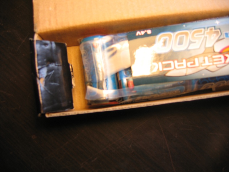

Bonjour à tous.
Une trés mauvaise nouvelle :
une de mes batterie est morte en la chargeant
C'est pour cela que je viens vous demander de l'aide.
Voila : mon chargeur est le suivant : http://www.b-p-p.com/product.php?productid=114&cat=24&page=1 .
mon alimentation est la suivante : http://www.modelsport.co.uk/?CallFunction=ShowSpecification&ItemID=29974 .
Mes batteries sont des orion : http://www.bb-modellsport.eu/popup_image.php/pID/2391/imgID/0 .
Alors ma batterie, je l'ai chargé en 3.00A(ampére) . quand je suis arrivé sur les lieu du crime, la batterie était bouillante et le chargeur affichait : 4900mah .
Tout ce que je viens de citer est neuf(totalement).
Lorsque je mettais une batterie a chargeril me demande: "*3S* OK ? no BLC !!"
Je voudrais savoir pourquoi ma batterie est morte et comment y remédier ?
Puis-je paser cela en S.A.V ?
Voici une photo de ma batterie :
Je ne comprend pas pourquoi les photos ne s'affiche pas ?
Merci d'avance pour votre aide, je suis dégouté
Cordialement
Charles

désolé, avant je pensais qu'on parlait de lipo,
sinon c'est peut-être une surcharge, ton chargeur coupe bien lorsque l'accus est chargé? Un Cut off quoi..
Nombre de messages : 1457
Re: E-revo
Lun 18 Mai 2009 - 20:04
si le chargeur te demandait 3s c'est que tu as chargé en mode lipo ou en mode life
c'est pour ça que ta batterie est morte
3s lipo = 3 éléments lipo 3*3.7V=11.1V
3s life = 3 élément A123 3*3.3V=9.9V
toi il faut que tu charges en mode nimh
je viens de regarder la doc de ton chargeur apparament il charge que des life et des lipo pas glop à confirmer

Bonjour
C'est éxact, trés mauvaise nouvelle, je crois que tu a raison
La galére, je vais devoir le revendre, acheter un autre chargeur, acheter un autre accu ...
Ca commence bien l'électrique
Merci encore
Cordialement
Charles
