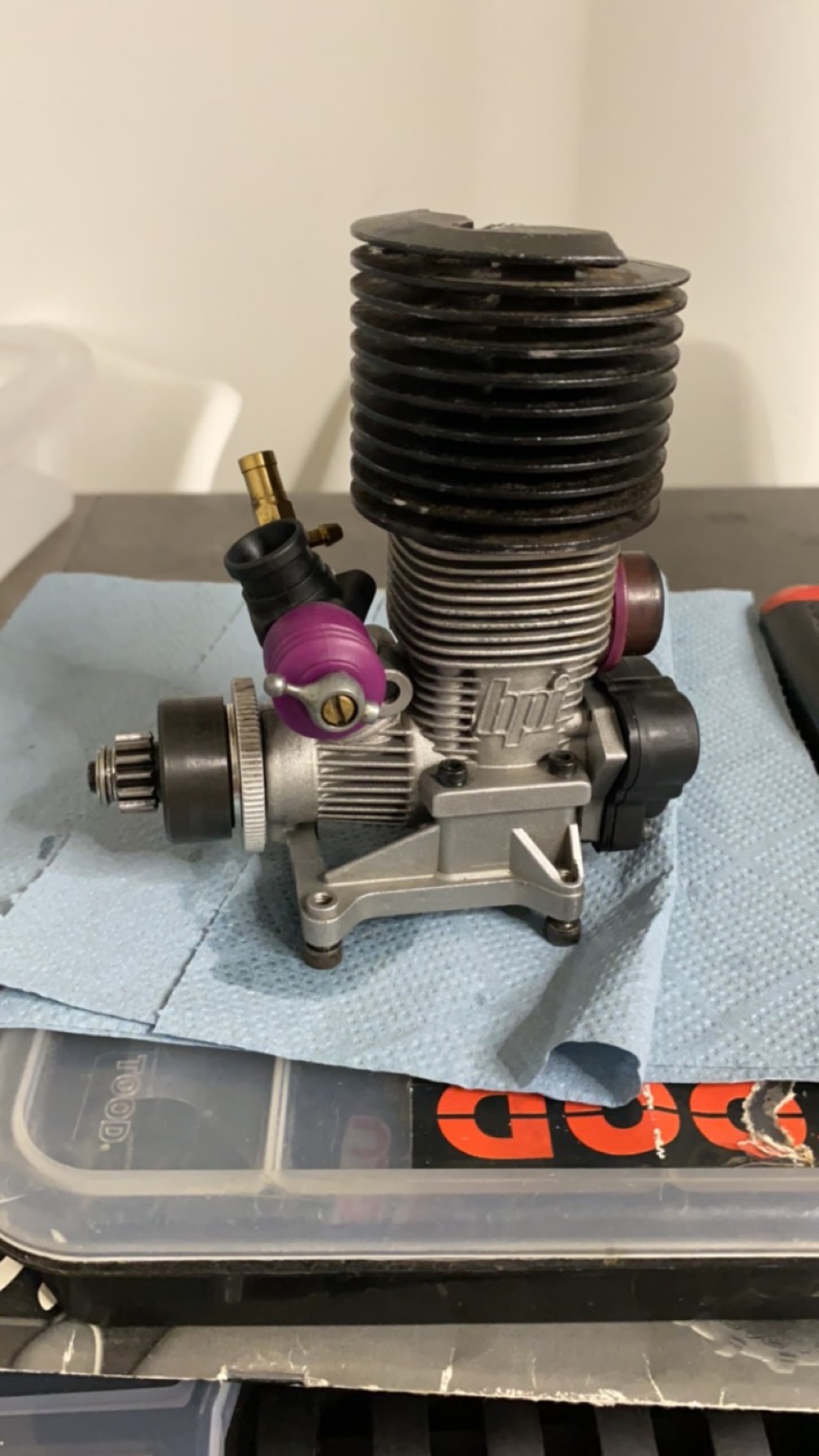

j’ai récupéré mon ancien savage 3,5 et je voudrais vous partagé ça 😁
Ps: je ne sais pas si je suis sur la bonne section
Alors dans un premier temps j’ai remarqué que la vente de Nitro 25% est devenue interdite et qu’il n’y avait plus que du 16% au maximum
Premier redémarrage au 16%
Il as démarré assez simplement , le moteur tourne
Rond j’ai retouché au réglage car il fumait beaucoup et ne prenais pas de tour (filtres neuf , nettoyage du réservoir,bougie neuve)
2 plein on commence à retrouvé une puissance correcte et la  j’ai la couronne qui as rendue l’âme.
Bon le moteur tourne c’est ce que je voulais savoir avant de tout démonté
On commence le démontage !

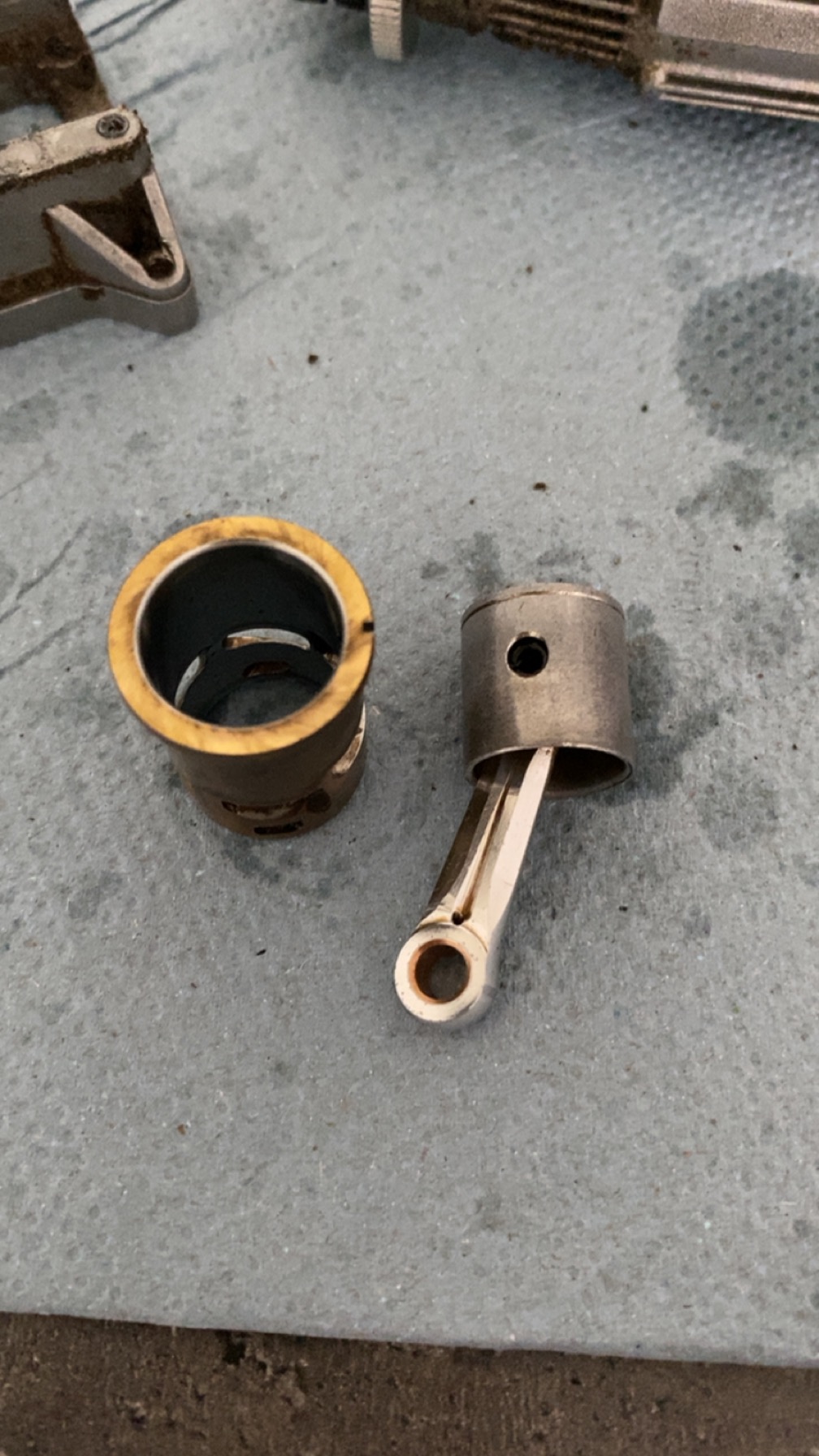

J’ai due sortir la culasse à la clef à choque c’était complètement grippé 😣

Check aussi les roulements.

Yes
merci pour l’essence la quelle tu me conseille sachant que je suis en rotostart mais j’utilise ma visseuse pour le moment
Oui ça lui as fais le plus grand bien ,en vue du temps qu’il as été stoppé
J’ai les roulements de pignons qui on dû jeux, il sont en commande j’ai remonté juste pour voir s’il redémarre .
je suis retourné en réglage usine car il as toujours tourné en 25% et il avait du mâle à prendre des tours avec la 16 % que j’avais prise pour dépanner
Conclusion du premier démarrage rapide apres nettoyage complet en 16% impeccable tien son ralenti fume bien plus que à prendre le temps de fair tout les réglages mais je vais recommandé de la 25% dans la foulée histoire de bien le régler directement

j’ai démonté juste pour contrôler l’intérieur du moteur pour être tranquille et rien n’a bougé j’en est profité pour remplacé les deux petits roulements de cloche mais c’est tout

J’ai démonté intégralement le 4.6 et effectivement, il as été stocké un moment dans un pièce de humide à ce que j’ai pue voir
Voilà quelques photos du démontage nettoyage et remontage
