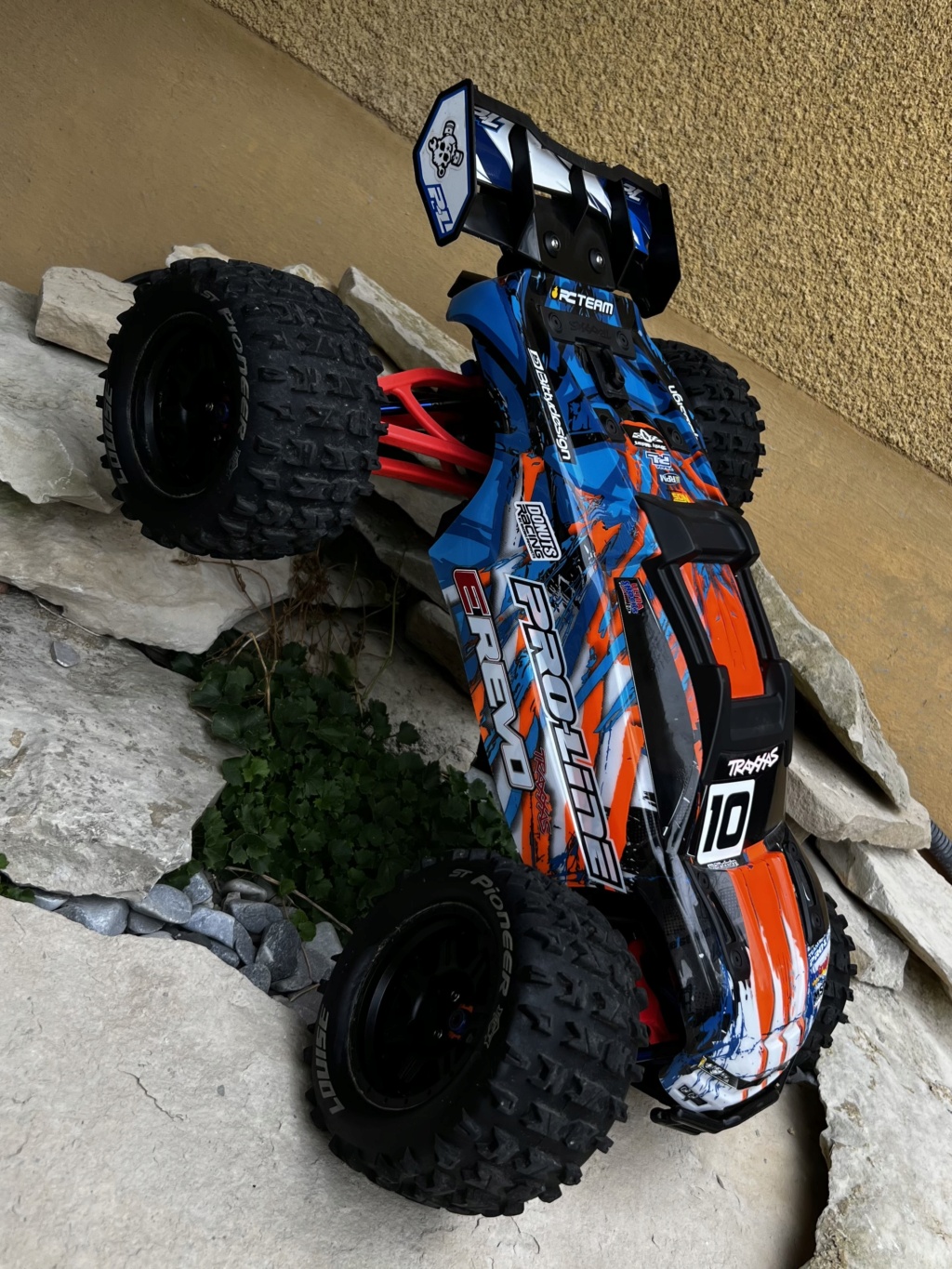

Bonjour, voici mon E-Revo 2 que j’ai acheté d’occasion en 2022 et qui était déjà équipé de quelques options. Depuis je continue de le modifier petit à petit, j’en suis super content, seul soucis récurent que je n’arrive pas à solutionner est le pignon moteur qui sort de son axe depuis l’installation du moteur Hobbywing 4274. J’ai beau serrer fort avec du frein filet, rien y fait, le pignon se fait la malle systématiquement. Si certains ont une une astuce à proposer, je suis preneur 😅
Voici la configuration actuelle :
-Moteur Hobbywing 4274 2200kv
-renfort arrière alu Traxxas
-biellettes de direction renforcées bleu Traxxas
-tirants de suspensions renforcées bleu Traxxas
-kit renforts carrosserie Traxxas
-basculeurs alu anodisé bleu
-support moteur alu GPM
-supports carrosserie av/ar alu anodisé GPM
-triangles Traxxas orange fluo
-aileron Proline
-pare-choc avant RPM
-skid ar modifié avec des cales pour limiter la course des suspensions
-huile amortisseurs av/ar 700 cst
-roues Louise St pioneer MFT
-une bonne partie de la visserie en inox
Place à quelques photos du joujou :E-Revo 2.0 Bimmer89 Img_5910
E-Revo 2.0 Bimmer89 Img_5911
E-Revo 2.0 Bimmer89 Img_5912
E-Revo 2.0 Bimmer89 Img_5913
E-Revo 2.0 Bimmer89 Img_5914
E-Revo 2.0 Bimmer89 Img_5915E-Revo 2.0 Bimmer89 Img_5917
E-Revo 2.0 Bimmer89 Img_5916
