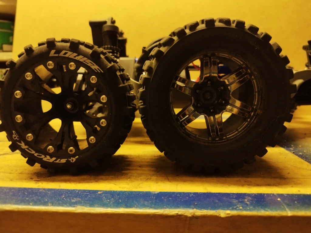

Oui de temps en temps, sachant je roule sur herbe bien tondue et mes pneus était trop haut et larges.Chezoit a écrit:Ton moteur moteur chauffe trop ? Tu as des coupures thermiques ? etc.
Depuis que j'en ai mis d'autres plus petits cela va beaucoup mieux.

Les pneus c'est des roapex (les gros sur la photo)
Et je les ai remplacés par des Louise ST Rock (ils doivent plus petits que ceux d'origine).

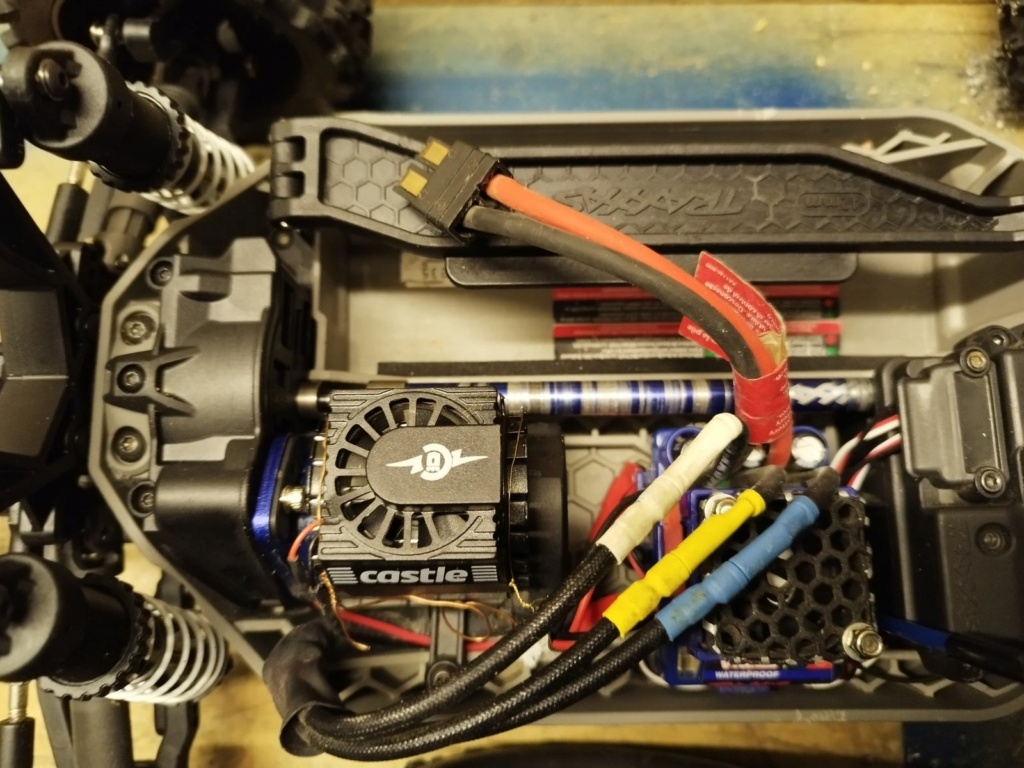

Ventil => voir photos. (pas top la fixation mais pas trouvé mieux pour l'instant)
J'avais mis le ventilateur traxxas sur le moteur mais une pale a cassée et dur de trouver un ventilateur de cette dimension.

Nickel les ventilos, ainsi tu seras tranquille.
Si je regarde l'explosé du Rustler 4X4, tu as bien 11 en pignon et 54 en couronne, soit un ratio de 4,909. Si je me réfère au tableau des vitesses pour ce modèle (p28), tu es à +40mph en 3S, soit 64.37km/h. Je dirais que c'est un minimum !
Avec ta nouvelle config ventilée, tes roues et ton terrain de jeu : je te conseillerais de rester comme ça cet été, puis de passer à quelque chose qui pourra te faire tirer plus long (plus de vitesse).
