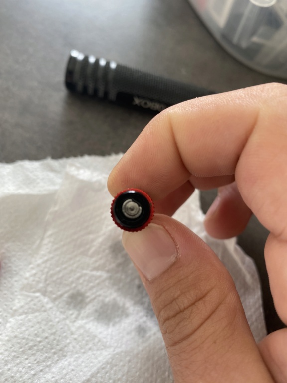

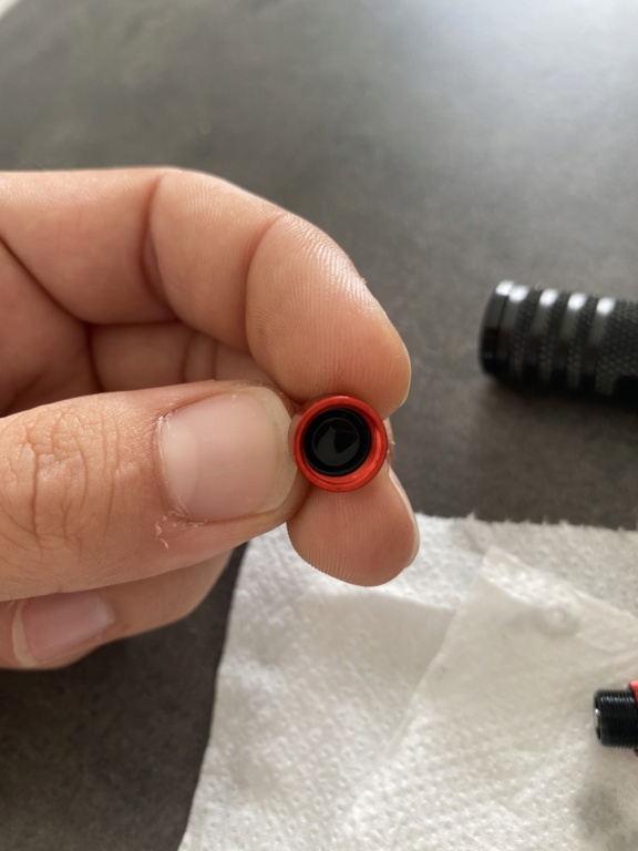

Dim 8 Oct 2023 - 19:44
J’ai démonté mes amorto et il on fuit suite à mon montage sans ressort et trop de biais la tige forçait trop sur le joint torique Trx4m de bryan - Page 3 42ebed10
Trx4m de bryan - Page 3 6befa810
Trx4m de bryan - Page 3 9eb6fc10
Pour la conception ils sont casiment identiques à ceux d’origines et j’en suis pas déçu pour le moment
C’est des 53 mm et non des 59 il n’était pas en vente à l’époque où je les est acheté
J’ai mis de l’huile 200cts et j’ai remis les ressort souple et c’est nickel

Lun 9 Oct 2023 - 10:48
On ne voit pas très bien la forme du piston. Elle a une encoche de chaque côté, comme sur celui de Traxxas ?
Trx4m de bryan - Page 3 Shock_11
Trx4m de bryan - Page 3 Userba10
Bryan95bb aime ce message
Bryan95bb
Bryan95bb
Nombre de messages : 255
Trx4m de bryan - Page 3 Empty Re: Trx4m de bryan
Oui exactement la même chose un copié collé
