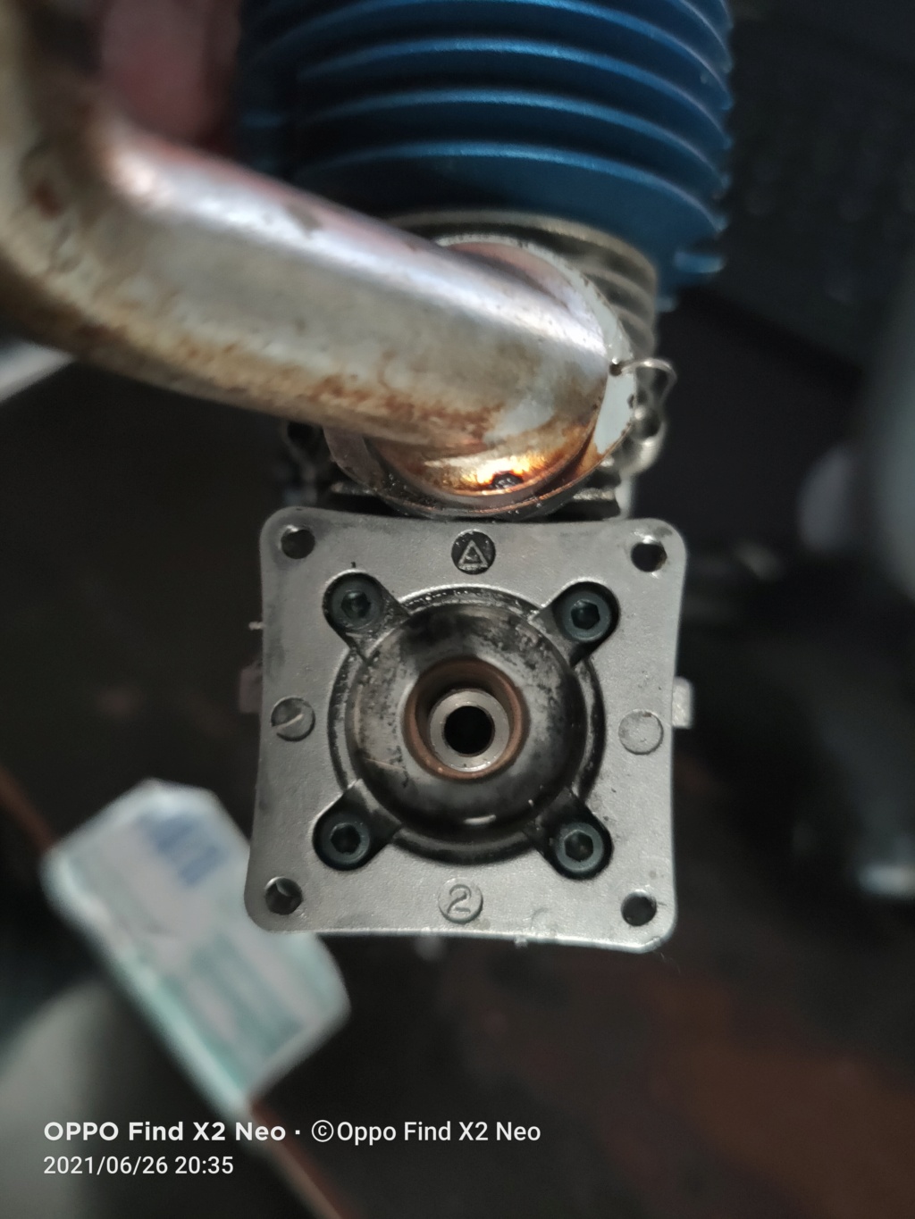

Question les gars j'ai rien compris pourquoi le bouchon carter se dévisse seul
Des bonne vis de qualité pour les têtes a chaque fois je vis un peux fort sa commence a déformer un peu, se sont des têtes de cruciforme

Non ce n'est pas normal.
Les vis de la "backplate" sur ce OS ne sont pas solide en effet. Je les avais changer par d'autres que j'avais en stock d'un autre OS mais de mémoire c'est une taille non standard.
Faudrait que je démonte le mien pour regarder
Edit: M2.6x7mm ref: OS21923000 Mais ce sont les mêmes de mauvaise qualité.
Sinon tu as la réf OS79871020 qui sont livrée par 10 mais avec tête CHC (6 Pan creux, Allen ...) Je dois avoir celle là du coup.

Alors
Nombre de messages : 822
Re: My News Revo Supercharged
Mar 22 Juin 2021 - 16:27
Je viens juste de regarder. J'en ai pas en stock désolé. Mais je te confirme la taille
