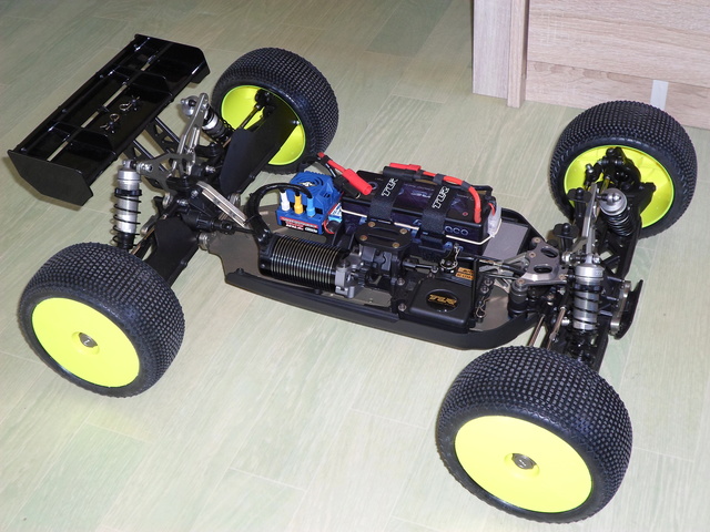

Apres deux mini il est venu le temps pour moi de passer à l’échelle superieur... j'ai cassé la tirelire
Donc ce sera un Truggy 1/8, un TLR
8IGHT-T 3.0 que je convertit direct à l'électric via le kit conversion (lien rcnews ici & horizon ici, bon forcément c'est un kit y'aura un peu de boulot avant de pouvoir rouler)

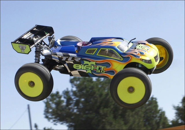

image présentation de chez TLR, ce nitro 3.0 est basé sur le race roller 2.0 d'ailleurs il partage le meme kit conversion BL, il est full option d'origine
voilà le roller complet
(383mm d'empattement

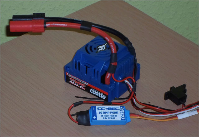

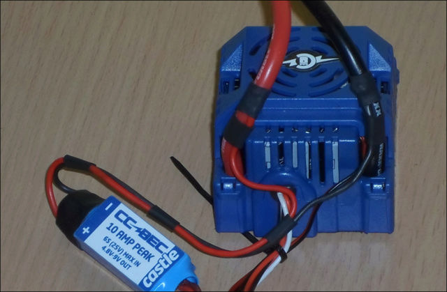

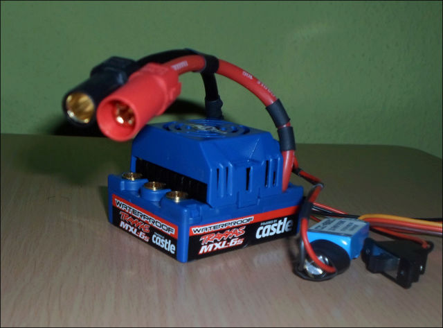

le MXL-6S avec son bec externe CC 10A et son connecteur polarisé XT150
(plus ici)

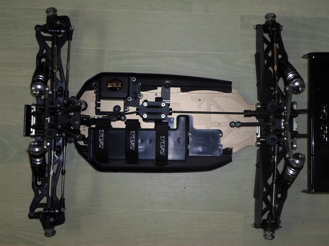

le chassis equipé & terminé...
tres content des renforts av + arr et de la platine superieur option alu aussi
"sous le capot" de + près
pour la carro j'ai donc choisi le noir
avec les HPI Phaltline un mechant look
en situation ici avec des roues 0 offset Arrma Dboots Exabyte NT 3.8" (source Arrma Talion)
nickel pour basher ces roues
aucun regret, trop top cette machine
yeahhhh ça wheel sec!
- Spoiler setup et options:
- le setup:
- TLR8IGHT-T 3.0 Race Kit
- Kit conversion electric TLR
- servo savox SC-1256TG (6V)
- recepteur Orange DSM GR300R
- Turnigy Voltage Protector (condo)
- ESC Mamba Monster 2 (MXL-6S)
- Traxxas 2200kv 75mm BL motor
- Castle Creation CC Bec 10A peak
- connecteur polarisé Amass XT150
- dish wheels 6MIK Rapid-T 15/25°
- pignon 14/15T & couronne 45T
- différentiels 10K/16K/7K (WT)
- Gens-Ace 4S 5800mah 50C 14#
(settings MXL-6S: timing 10°, start mode Low, punch control disabled, bench test)
les options:
- DE Racing Mud Guards DER-110-LT
- DE Racing Skid plates DER-210-L
- DE Racing Bump skids DER-208-L
- Entretoises de calage 4.0 TLR242019
- Hot Racing palonnier alu 25T SHM25M01
- Platine superieur alu LOSA4440
- Renfort chassis avant alu LOSA4416
- Renfort chassis arrière alu LOSA4417
les options "de boite":
- barre de direction sur roulements
- Écrous de roues alu couvert 17mm TLR3538
- Calles ajustable LOSA1754 & LOSA1755 (arr LRC)
- coupleurs de cardans centraux allégés TLR242003
- Noix de cardans de roues allégées LOSA3553
- Noix de cardans centraux allégées LOSA3554
- Inserts de roulements arrière alu LOSA4454
- Amortisseurs big bore aluminium 16mm
- Ressorts 16mm avant Gris (6.0 rate) TLR243027
- Ressorts 16mm arr Gris (5.8 rate) TLR243028
- Sauve-servo aluminium "Top" TLR244021
- TiCn shock shafts TLR243008 & TLR243026
- TiCn hinge pins TLR244011 & TLR244007
PS: ici une video d'un 8T 3.0 convertit en 4S qui marche plutôt bien

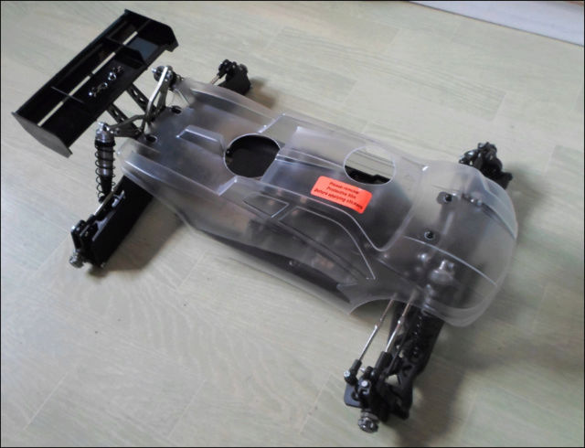

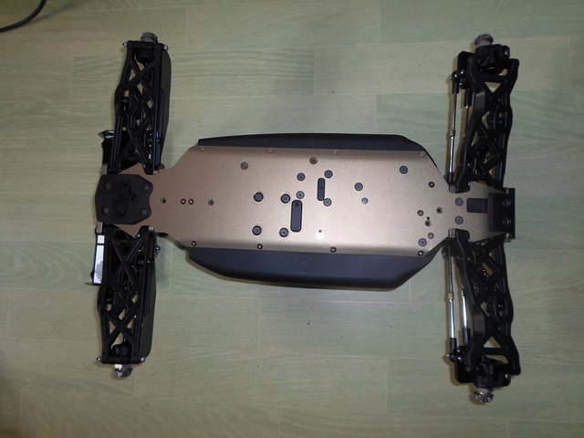

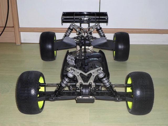

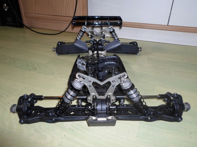

voilà la 1ere serie de photo
(manque juste les roues
), on demarre avec la carro
de haut
de face
de dessous avec les skids option DE racing
de derrière
et mon combo Mamba Monster 2 (MXL-6S) + 2200kv (avec CC bec et XT150 pour la lipo)
trop hâte de l'equiper! on va faire ça bien
cdt
Yesss c'est du SAE la visserie
de haut
de face
de derrière
cdt

comme mentionné les connecteurs sont des Amass XT150 en nylon haute temperature (150A continu, c'est des bullet 6mm), pour toutes info cf à la page 1 en principe tout y est detaillé

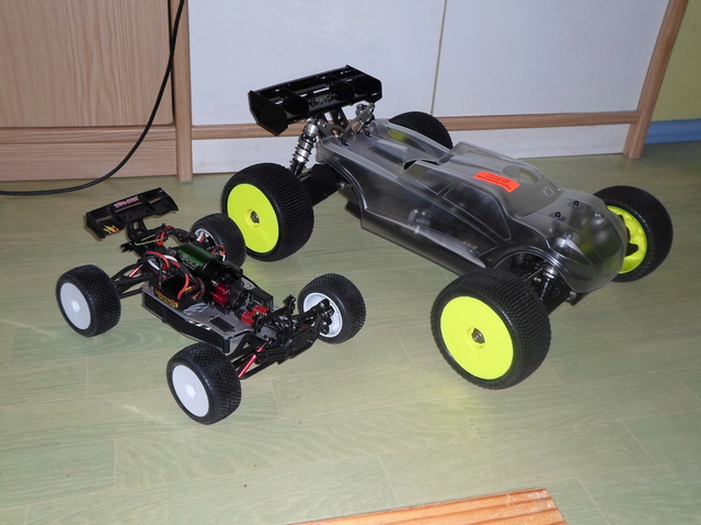

en compagnie de l'autre "rase-bitume"
sa change... au dela de la difference de taille deux conception totalement differente

on passe à quelques photos, c'est mieux avec les roues
les amortisseurs big bore 16mm sont super confortable (shafts TICN), montés avec de la Associated green slime devrait pas y avoir de soucis de fuite
le support moteur du kit conversion est robuste et bien epais!

je vous balance mes photos ESC vite fait, j'ai pas eut le temps encore pour l'installé... donc un MXL-6S alias Mamba Monster 2 avec CC bec 10A & XT150, de quoi pouvoir le poussé à son maximum
finit le bec interne qui fait chauffé l'esc et qui ne permet pas un fonctionnement optimal de servo gourmand tel mon savox... il faut ce qu'il faut
ils sont cool ces connecteurs XT150 et ils sont polarisé
(c'est des bullets or 6mm 150A continu), de plus pour un branchement en serie type E-revo pas besoin d'adaptateurs supplementaire et je trouve ça cool (peut-être ça peut en interessé certain de savoir ça
meme principe que les prises Supra, mais celle-ci sont bien moins chère
ici le cablage, c'est plutôt propre
(et sa tient bien j'ai tiré dessus pour voir lol, j'ai biensur aussi déconnecté le bec interne), quand je passerais les basculeurs du mini à la teinture noir j'en profiterais pour passé avec la partie superieur qui se déclipse et qui tient le ventilo (sa lui fera un look cool)
bonne soirée à tous, bientôt la suite
cdt
