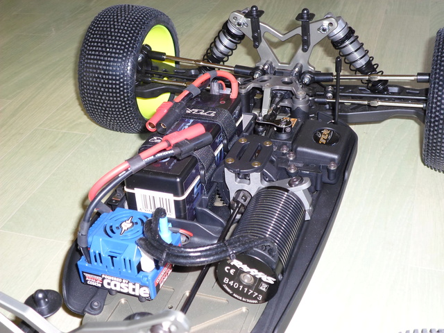

franchement super tres permissif les suspensions sont excellentes tout comme le comportement et en virage ça va tout seul, mais c'est enorme quand t'es pas habitué cependant la prise en main est rapide passé les deux premiers run (bon pour le moment j'ai surtout fait mumuse je l'est pas encore solliciter tres fort comme je peut solliciter mon mini mais j'ai pu constater quand meme que tout me donne satisfaction c'est ce à quoi je m'attendais peut-être meme encore en mieux, les accelerations sont fulgurante sa pousse fort il est veloce tu le sent sur la gachette, le servo est puissant la direction precise apres faut dire jpouvais pas trop rouler non plus puisque jusque y'a peu il fesait encore casi tout les jours humide et moche, bon là c'est partit maintenant
ah oui je confirme @lloydnet ayant l'habitude des petites 3S du mini à moi aussi elle m'ont paru big ces lipos, je l'est pesé à 578g ça va c'est proche du poids des 5000 et c'est du 4S1P 5800mah 50/100C de dimension hardcase #14 (139x47x50), d'ailleurs j'en est commander une seconde de celle-ci avec un jeu de roues pour faire mumuse sur l'asphalte: les HPI Phaltline monter sur jante blast! michtooooo
bench test du Mamba Monster 2200kv, en 4S il monte à + de 3000w, j'aime bien le "when Castle tells you the amp rating is "more than you can handle", you can believe it", et la conclusion tres importante faut resister à la tentation d'economosier de l'argent sur les lipos... bon c'est ancien mais tjrs d'actualités
merci Karim

petit retour d'utilisation de ce 8T 3.0: apres quelques run tjrs rien à lui reprocher, juste dans l'herbe les Rapid-T patine quand meme pas mal c'est pas ce qu'il y a de + adapté mais dès qu'on passe sur chemin de graviers ou de terre là ils sont dans leur elements on à un sacré control et il prend de suite une sacré vitesse
le combo est smooth aucun cogging il sait se montrer doux comme nerveux je suis satisfait, un moment j'ai regretter de ne pas avoir prit un sensored (max8) mais finalement aucun regret, aujourdhui j'ai vider 2 pack je l'est pousser assez fort j'ai pas regarder mais bonne autonomie c'est du 5800mah quand meme
sinon pas de casse juste une vis de coupleur de cardan central qui s'est desserer, j'me suis meme payer le luxe de faire quelques sauts et là encore ça va tout seul il atterit avec une de ces douceur c'est bluffant t'as meme pas l'impression d'avoir fait un saut d'ailleurs! il est permissif il se controle vraiment facilement... en + le look dehors dans l'herbe, la carro noir les jantes jaunes que dire, waouhhh ça se passe de commentaires

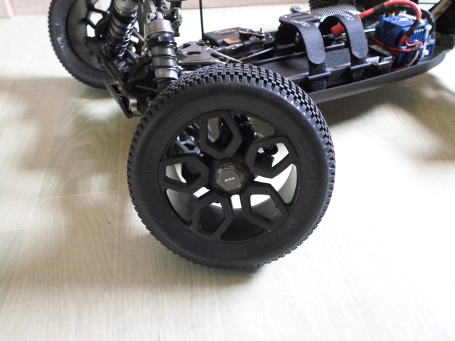

alors que dire sur ce truggy avec ces jantes hors l'aspect look, c'est sur route une machine intraitable! (j'ai l'impression qu'il s'est transformer en bmw m3 lol), le profil plat taille basse fait que sa colle la route un truc de dingue! apres si je veux d'avantage de motricité pour des wheelings de dingo je dois durcir mon diff central (là je suis sur un setup d'avantage piste que bash, c'est plutôt efficace la puissance est correctement répartit sans exces transmit à l'avant, la balance avant/arr est plutôt bonne je suis en 16K wt au centre, 10K wt devant et 7K wt à l'arr... setup de boite pour le brushless truggy TLR 3.0: 10K/10K/7K wt)
J'ai mit du temps à les tester je devais attendre de receptionner une clé de 17mm me permettant de serrer les ecrous (la clé tlr fournit ça le fesait pas elle etait plus grosse en diametre que le trou des jantes HPI), j'ai prit au tarif d'une seul clé 17mm de marque RC un mini-etau Meister, un jeu de 4 pincettes Meister, un jeu de 6 clé tube Silverline avec la 17mm qu'il me fallait et 6 paires de chaussettes Lotto, plutôt cool (vive Cdiscount lol)
là si pas de casse je suis paré pour un moment de fun, 2 lipo 5800mah 50/100C (290A continu/580A burst) me suffisent largement surtout que je ne pratique pas la piste, sinon pour info Largeur de voie avec les HPI Phaltline environ 435mm (c'est autour de 415mm avec les 6Mik Rapid-T), sa demande affinage et tests mais fort possible que je passe de mon gearing de 14x45 recommandé de bôite à un 15x45 voir 16x45 quand je roule avec ces jantes HPI... (en 16x45 vitesse theorique de 88km/h en lipo max 4S, largement + que necessaire pour deja bien s'amuser)

coté look ces jantes chromé qui brillent au soleil avec ces pneus taille basse c'est quelque chose couplé au look sport et agressif de ce truggy et de sa carro noir, côté comportement sur bitume j'aime beaucoup un petit coup de droite ou de gauche suivi d'une acceleration sa passe tout seul tu te retrouve à patiner façon drift et à faire un demi-tour presque instantanement en repartant direct c'est trop classe...
