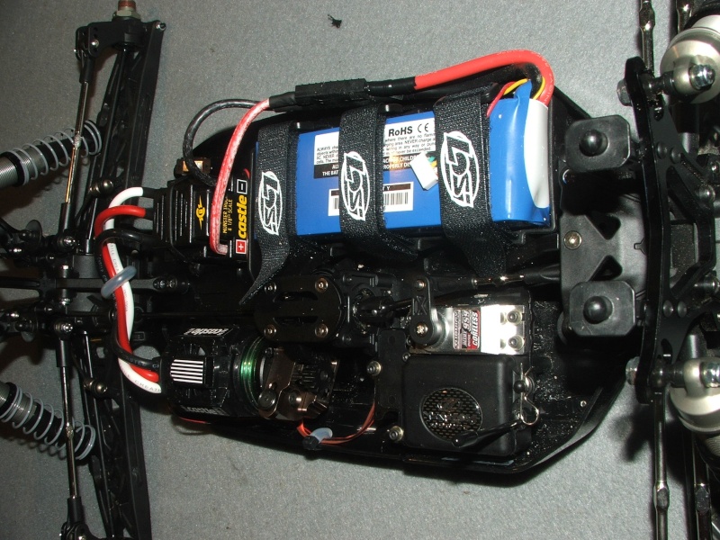

Pour noël, je m'étais commandé:
- châssis Losi 8ight T 2.0 RaceRoller US
- Kit de conversion Brushless Losi (sachant que j'ai longtemps hésité avec le dernier Tekno RC...)
- Combo Brushless Mamba Monster Maxx 2200kv
- LiPo 4S (voir 5S)
- servo Savöx 20kg (SAV-SC1256), en secours un Hitec HS-5625MG et un Turnigy.
- Récepteur 3300T Spektrum pour la DX3S
- Pneu AKA CityBlock (sachant que le chassis est livré avec pneu+jantes prémontés Losi)
- Outillage pas US Losi ( ça et ça )

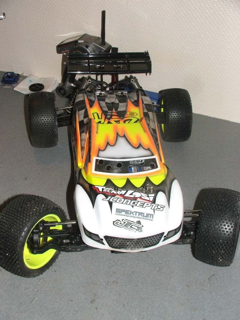

Vu que la carro d'origine du 8ight T2.0 est percé "thermique" d'origine, j'ai pris une carro JConcepts "Punisher" Illuzion Body peinte par Kustom Paint :
Le 1er colis avec le 8ight dedans s'étant "perdu" en chemin (quelqu'un a dû se faire plaisir à noël.....), j'ai reçu en premier tous le reste:
(combo, servos, récepteurs, outillage, pièce de rechange, colle, etc, etc...)
Puis enfin, le truggy 8ight:
Y avait plus qu'à:
Lors du "montage", j'ai rencontré un soucis au niveau de l'électronique.......
Le servo Savox "buggait", il ne s'entendait pas avec le récepteur Spektrum et donnait même des impulsion au combo qui accélèrait tout seul.......
J'ai donc contacté le SAV, pensant qu'il était neuf mais HS....
Il m'ont répondu qu'il fallait que j'installe ça => http://www.wheelspinmodels.co.uk/car/item/SPM1600-Spektrum-Receiver-Voltage-Protector__d00e/
Le temps que je me renseigne, commande, et reçoive ce "condo", j'ai installé le turnigy (pas cher) qui a très bien fonctionnait pendant cette transition:
Voila, prêt à aller rouler!!!!!

Entre_temps, j'ai reçu le condo, et testé, et nickel, ça fonctionne!!!!!!!!! Plus de bug!!!!

tu le comparerais comment a l'E-Revo? C'est la meme mécanique mais je regarde les video et il semble moins stable...
Belle machine, je suis pas un fan de ce model de carro mais celle la est tres jolie!

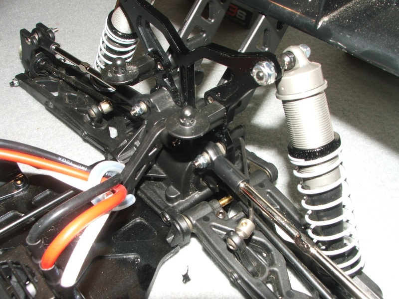

Et un support d'aileron + chape push bar amorto arrière........
