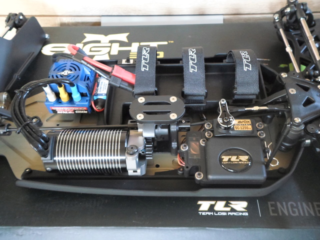

sinon de tête me reste juste à changer le palonnier de servo (quand j'aurais reçu le HR), mettre le pignon de 14T, fixé l'interupteur de l'esc et quelques mini bricoles du genre, du peaufinage... puis biensur semaine prochaine viendra le temps des essais, voir que tout fonctionne & on sera prèt
week'end prochain sauf imprévu il tourne... apres on s'attaquera à la carro, j'ai deja un peu reflechi à ce que je pourrais faire...
bientôt vroum vroum...
(me faudra des roues bitume / street aussi obligé)

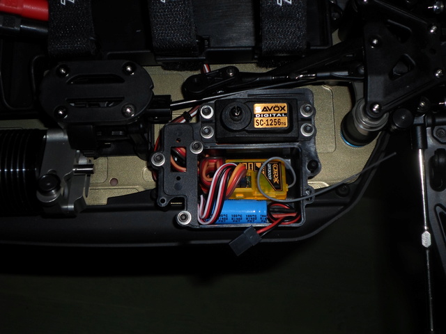

au faite voilà en details comment j'ai choisit d'installer ESC & CC bec sur le chassis (j'ai trouver c'etait la solution la + propre), finalement on peut voir que j'ai soudé directement le bec tel quel sans passer par un connecteur (s'il faut une fois le retiré on coupera et on y mettra un connecteur à ce moment là c'est pas un probleme
avec le CC bec 10A setupé à 6V pour le Savox 20kg ça va etre la fête et avec le connecteur XT150 on a clairement aucun élément limitant si on a de bonnes lipos, comme Traxxas le dit "The key to the MXL-6s extreme power output is total system optimization. Each component is carefully engineered to work with the other system components to eliminate restriction and allow maximum power flow", je pense avoir bien optimisé l'ensemble pour le coup
dans le boitier recepteur, restera à brancher le condo apres avoir "bindé" le recepteur au transmetteur, le reste c'est deja brancher
recepteur 3 voies avec le CC bec sur l'auxiliaire, cablage au propre bien comme il faut
on refait confiance au recepteur orange DSM puisque j'en suis + que content sur l'un de mes minis, et si vraiment je pourrais tjrs l'echanger avec le spektrum de mon autre mini (mais y'a pas de raison)

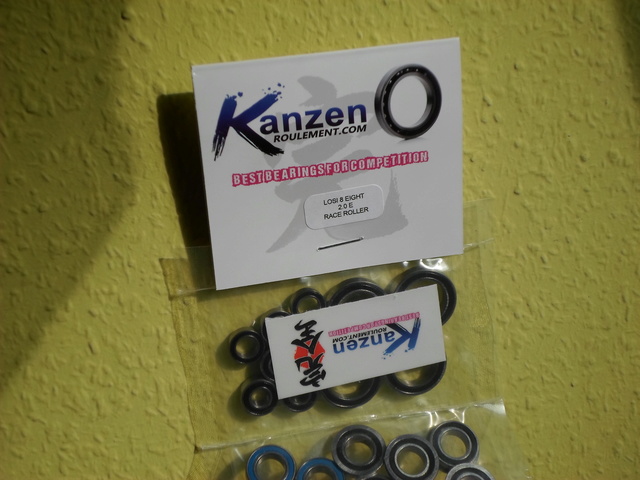

en bas on a pour les 3 diffs et les 2 pignons d'attaque et en haut on a les 4 pour le bloc steering et les 8 autres pour les porte-fusées cardans de roue
(ils sont tous là! manque juste les deux petits roulement 4x8 de barre ackermann puisque c'est un kit 2.0 race roller et que sur le 2.0 y'avait pas encore de roulement dans la barre ackermann)
petite astuce: meme quand tu prend les fdp gratuit tu es livré en lettre suivi
notice Kanzen: ne jamais utiliser un nettoyeur à haute pression, temps de rodage necessaire...
