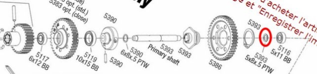

Oui j'ai bien la grosse rondelle sous les pignon blanc , ca ne peut venir que de la boite, car sorti du revo quand je la fais tourner dans mes mains elle tourne ds le meme sens ( marche arriere )
Faut dire que sur la vue éclater de la boite , j'ai pas compris grand chose , sur l'arbre ou il y avais la fourchette de Marche arriere , je n'avais qu'une couronne , j'ai donc deduis que sa pouvais etre que celle de la MA , je l'ai enlever en prenant le soins de retirer son roulement pour le remettre ds la boite.

La "grosse rondelle..."
C'est celui là pignon que tu as enlevé
Si ça ne vient pas de la boite, alors contrôles le reste de la transmission comme je te l'ai dit au dessus.
A moins que ça ne vienne, comme je te l'ai dit aussi, d'un entre dent bloqué...

Ca venais bien de la boite , en faite j'avais enlever le mauvais pignion (j'ai lu la vue eclater a l'envers :s )
J'ai tout remonter , avant de visser la boite sur le chassis ca marchais niquel , mais une fois monter la boite n'entraine plus la transmission et pareil quand je la fais tourner au slipper , je comprend plus , ds le sens inverse des aiguille d'une montre sa tourne librement (alors que ca devrais entrainer la transmission ) et de la sens des aiguille d'une montre ca bloque ( normal).
je seche , je vais encore la redemonter pour la 5eme fois , j'avoue que ca me gonfle légèrement
merci de t'intéresser a mon probleme

ya bien un soucis , quand je fais tourner le slipper a la main il tourne ds le vide et le revo avance pas et ds lautre sens il bloque (normal)
un detail , quand jle pousse en marche arriere ou marche avant , il roule librement.
edit : c'est bon ca marche!!!!!!!! , j'ai mis la durite pour bloquer la fourchette du mauvais coté
, du coup le pignon n'était pas entrainer sur l'arbre , et maintenant aussi il avance en marche avant!!!!!!!!
Merci pour ton aide GSX !!!
