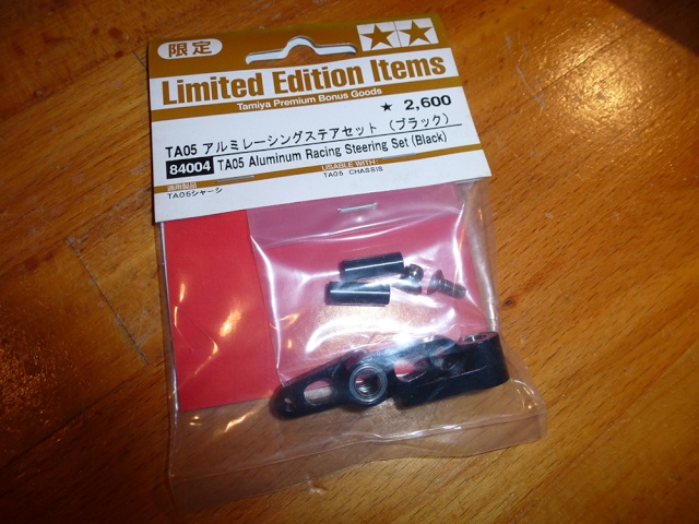

Direction sur roulement à billes adaptation fait avec des pièces de Tamiya TA05

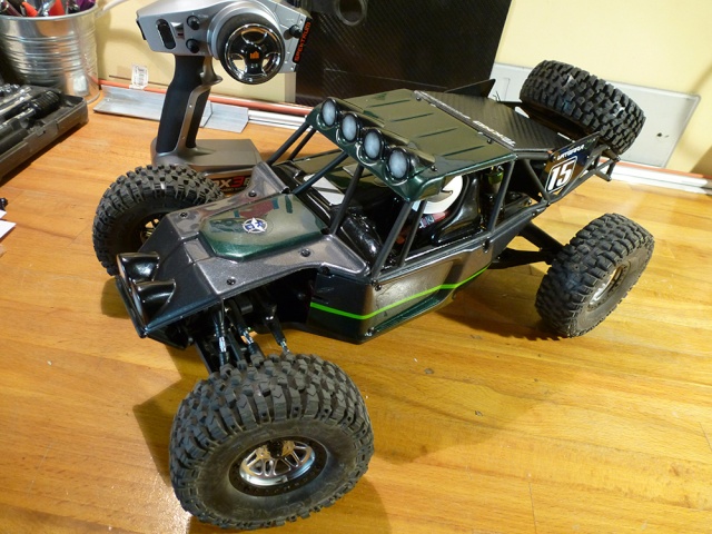

Salut, apres avoir vendu mon Summit et mon Losi 5ive, j'ai craqué pour un Vaterra Twin Hammers d'occasion mais dans un état neuf.
C'était une machine d'étagère…elle ne devrait pas le rester!
Donc voilà je vous présente les premières photo, je l'ai seulement depuis hier soir et j'ai déjà installer un savox 1256tg à la direction:

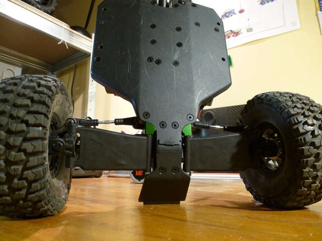

Pont arrière bloqué et déporté comme sur un crawler:
Vaterra Twin Hammers: New Pics dans la boue! P1010117
Gros plan sur les links:

Rappel des caractéristiques de la machines:
>4x4
>1 différentiel à l'avant contre un pont bloqué à l'arrière
>Boite deux vitesses avec changement à la telecommande comme sur un Summit.
>Moteur à charbon "dynamite"
>100% waterproof d'origine y compris le recepteur Spektrum
>Telecommande spektrum, lipo 2S 2000mah et chargeur lipo fournis dans le kit RTR
>Corps de suspensions en aluminium
>Tete de cardans en aluminium
>Jantes beadlock 1.9 et pneus à gomme tendre x5
Premiers tests dans l'eau, la terre et le sable pas avant la semaine prochaine.

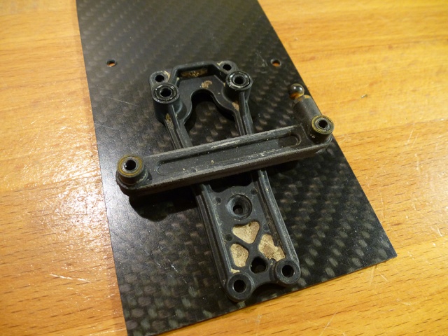

Le système de direction est vraiment mal pensé, une barrette plastique qui doit glisser dans un support en plastique….avec du sable l'ensemble se bloque!
Vaterra Twin Hammers: New Pics dans la boue! P1010123
Voilà une solution made in USA:
Vaterra Twin Hammers: New Pics dans la boue! Dsc04310
Je vais essayé de copier le système en partant d'un plaque de carbone, les éléments plastique me donneront les entracte pour le perçage:

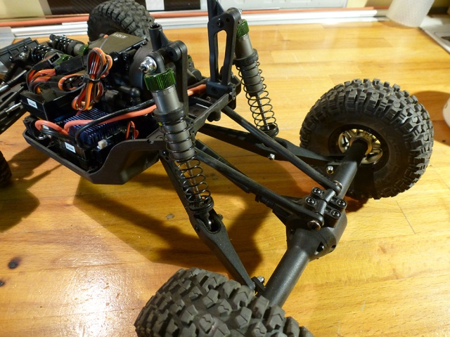

Notez la position des suspensions…à suivre avec l'adaptation de suspensions de Rustler.
Comme sur un Revo et dérivés, il faut tout démonter pour arriver enfin au diff, changement d'huile plus épaisse en perspective:
Vaterra Twin Hammers: New Pics dans la boue! P1010124

Sur la photo plus haut oui, mais je préfère ce type de montage ci dessous:
Vaterra Twin Hammers: New Pics dans la boue! Shockt10
Nombre de messages : 4541
Vaterra Twin Hammers: New Pics dans la boue! Empty Re: Vaterra Twin Hammers: New Pics dans la boue!
Jeu 5 Déc 2013 - 1:12
pour demonter le diff, pas besoin de tout demonter, juste a enlever 2 ou 4 visses dessous en avant (me souviens plus)
et les visses sur l'avant du bulk
et ca sort

Mon support d'amortisseur maison réalisé avec une petite plaque de carbone et suspension avant de Rustler:
Vaterra Twin Hammers: New Pics dans la boue! P1010127
Nouveau système de direction:
Vaterra Twin Hammers: New Pics dans la boue! P1010128

Je continue mes améliorations avec le finalisation de ma direction avant:
Steering sur roulement à billes Tamiya, j'ai trouvé ça en cherchant sur Ebay et ça colle parfaitement à l'échelle du TH:
Vaterra Twin Hammers: New Pics dans la boue! P1010132
L'ensemble est monté sur deux tiges filetées prisent dans le châssis:
Vaterra Twin Hammers: New Pics dans la boue! P1010133
Vaterra Twin Hammers: New Pics dans la boue! P1010134
Le tout est chapeauté par ma plaque de carbone très fine:
