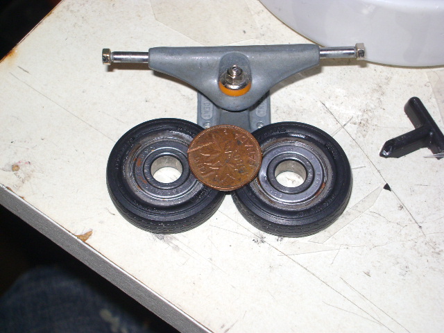

Et j'ai besoin d'un conseil Quadman ou EncoreUneMod puisque vous avez l'air de bien aimer frabriquer des trucs pour votre Revo.
J'ai 2 pneus de modele a coller que j'ai trempé dans l'eau chaude pour les ramolir puis je les ai installé ( de force )et collé sur des Bearings de Planche a roulette ( qui sont evidemment Extremement resistant au chocs ). Je voudrais me faire une Wheelie bar mais j'ai aucune idée de comment faire.
J'ai aussi un Vieu support de mini planche a roulette, Je pensais les installer dessu mais les trou des bearings sont bien trop gros.

@ OffshoreMetal :
- Je vois 4 points d'encrage possible pour une wheelie bar sur notre mini :
1) via les attaches du bumper. Par exemple comme sur la mienne:
2) via le "skid plate arrière". Je suis pas un grand fan de ce concept (le transfert de force ce fait sur le "bulkhead"), mais je vais quand même l'essayé bientôt. J'ai cette mod du skid plate HR en réserve --> avec roue de mini-z F1. Même les options je dois les modifier :
T-Bone racing en on aussi une version qui s'attache sur leur Monster Skid :
... j'ai passé proche de l'acheter à deux reprise, mais je me suis retenu. J'en ai pas vraiment besoin. Par contre, j'ai la full Skid plate en stock... histoire à suivre dans un post future
3) via les deux plaques du support d'aileron. Celle-ci est très populaire chez les américains :
ou encore cette version maison (psimem custom wheelie bar)
4) via les cotés de l'aileron. Quelque chose dans le genre (je trouve pas facilement la version MERV que j'ai déjà vu...)
Bon, deux questions pour toi :
- Diamètre intérieur de tes roulements?
- Le poids des pièces que tu pense utiliser (roue et support)?

Umm je peut pas te repondre pour le diametre et le poids. J'ai deja laissé tombé l'idée avec le support a roue de mini planche a roulette.
Pour le diametre interieur , Je vais faire des recherches ( pas de regles , Perdu ) Mais c'est des bearings de Skate standard.
Le poids non plus car je n'ai pas de balance.
Mais j'ai trouvé un tube d'environ 2cm qui est exactement le meme grosseur que le l'anneau la plus petite du bearing. Je n'ai pas trouvé d'écrou et de "Boat" pour le milieu pour que tout tienne ensemble. Cette wheelie bar c'est rien de super important pour moi mais c'est un petit projet que j'ai decidé de faire comme sa.
Pour supporter le tout jai pensé soit le Skid plate mais la force qui est transféré vers un point faible ma fait changer d'idée. Je penserais peut-etre plutot supporter le tout via les plaque du suport d'aileron. Un endroit asser solide.
Via les encrage du Bumper serais quand meme facile a realiser mais j;ai regardé et la grosseur du plastique qui tient le bumper au support me fait peur. C'est tres mince.
Demain je vais chercher une "boat" ( désolé je ne sais pas comment sa sapelle en francais. MAis sa sapelle pareil comme le mot Boat de prononce. )
reste a esperer que je vais en trouver une de la bonne grosseur , La longeur n'est pas un probleme( si c'est trop long , Pas trop court )car j'ai les outils pour faire tu Filage.
EDIT: trouvé les dimensions " Bearings
Each skateboard wheel is mounted on its axle via two bearings. With few exceptions, the bearings are the industrial standard "608" size, with a bore of 8 mm, an outer diameter of 22 mm, and a width of 7 mm."
Le poids , 10.8 Grammes chaque bearings.
Super, c'est très standard en effet. Cherche simplement "8mm axle" sur google. Il y a plein de possibilité... Bonne chance et tiens nous au courant!
