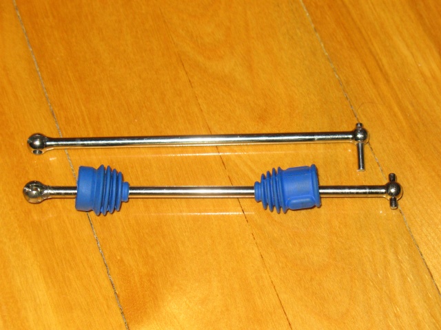

Voici une photo ou vous constaterez la différence de taille
ERBEAST ATSD (Ma bête à bash) !!! - Page 5 Photo212
En haut celui que je suis en train de réparer et en dessous celui que je tentais d'installer hier soir Sad

le dernier fait bien 128.5MM?
la il nous faut des mesures obliger
edit : c'est vrai que la différence est flagrante , si le dernier fait bien 128MM ..... je comprendrais pas , si il fait plus c'est qu'ils se sonts planté dans l'envoi!

MERDE il fait plus de 135mm centre en centre !!!!!

bah écoute c'est pas compliquer...... bonne ref , mauvais envoi....
pauvre de toi :mortderire: Very Happy Very Happy Very Happy
