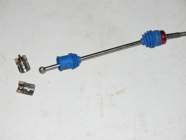

Alors voici LE "cup" en question ainsi que le cardan !!!
Re: ERBEAST ATSD (Ma bête à bash) !!!
Dim 4 Déc 2011 - 11:34
Tu n'arrives pas expulser le morceau cassé de la boule ? Tu as essayé en chauffant, histoire de briser un éventuel collage ?
Lun 5 Déc 2011 - 0:40
ca ne sors pas , c'st soudé et puis la bar st vendu complete avc la ptite tige à l'unité
Lun 5 Déc 2011 - 0:42
Alors je suis mieux de ne pas perdre mon temps à tenter de la sauver et plutôt de m'en commander une autre ???
Lun 5 Déc 2011 - 0:44
ouiiii , c'est 8E le cardan env
Lun 5 Déc 2011 - 0:45
Ha alors c'est pas trop mal, et si tu étais à ma place, tu en prendrais un de spare juste au cas ????
Lun 5 Déc 2011 - 1:06
si tu à les moyens ouaip , j'aurais meme pris 2 et pour les noix de cardan j'aurais essayé de trouvée en acier style goillamaxx et qui sonts aussi plus long que ceux d'origine
au moin tu à du change en run , pas obligée de pliée bagages

Si je prends les noix option 5153R allongée ca pourrais le faire ???

Les noix étaient celle livrées avec le kit de cardans, mais la je vais me commander celle option qui ont plus longues !!!!

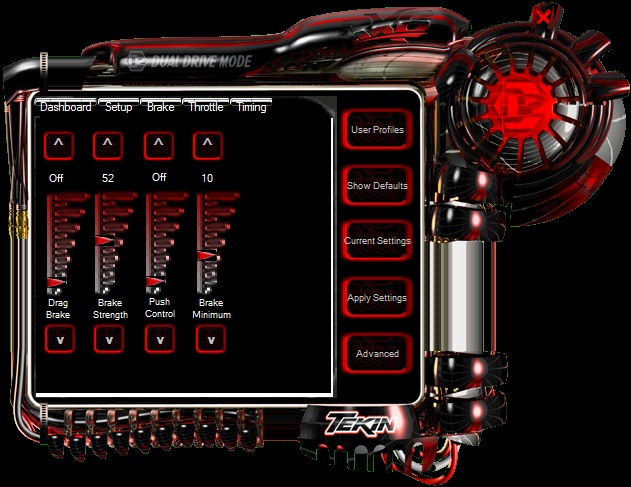

Chezoit, en rapport avec le Tekin, pourrais tu venir en discuter avec moi sur mon post pour ne pas polluer ici
Car j'aurais quelques interrogations, je ne comprends pas trop l'utilité du Push Control ???

Alors ce que Chezoit a montré sur la page 19 ce n'est pas bon car c'est écrit "PUSH CONTROL" !!!!
Donc il serait préférable que j'ajuste ma radio à 50% pour voir et réajuster par la suite, mais j'ai une autre interrogation, 100% ca voudrais dire que le moteur ne tourneras pas ??????

Je croyais que le Push Control de Tekin avait rapport au frein ????

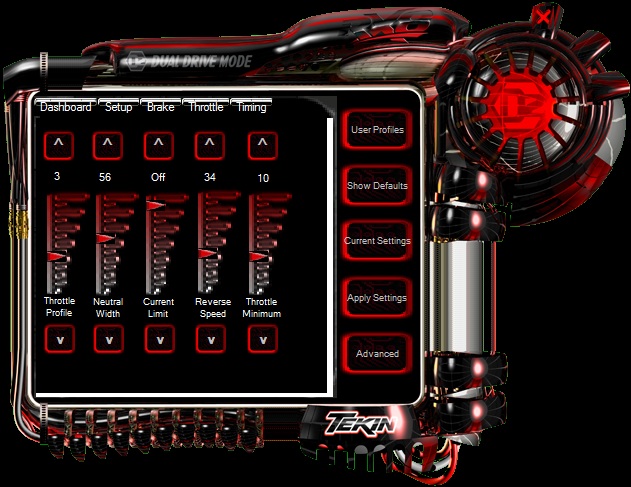

Je reviens sur le Sujet du "Punch Control on Tekin" sur le post de Revotom's.
Il me semblait bien l'avoir lu sur le manuel mais ce n'est pas Push Control mais le réglage "Current Limit", vu qu'on parle de courant envoyé. (apparemment il est off d'origine comme sur le MMM)

C'est bien ce que je croyais, le Push Control est comme le Idle sur un nitro en fin de compte !!!!
Alors le Current Limit jouerais le rôle de Punch ???? J'imagine (car je n'ai pas l'ERBEAST près de moi) que les valeur sont également en % comme pour le MMM ????
Et toi tu commancerais en le réglant à moitié pour voir l'effet et peaufiner par la suite ???

Oui le réglage "Current Limit" est le Punch Control du Tekin.
Je ne l'avais pas activé sur mon ancien RSPro, je ne pourrais pas te dire comment le régler
Commence par 25 > Check > 50 > Check > 75 Check > 100% > Check
Pour ce qui est du Push Control, la traduction est difficile (très technique), je traduirais "fausse décélération", je m'explique :
Quand on lâche la gâchette en thermique, le moteur tourne encore, décélère et descend tout doucement dans les tours. C'est pour avoir cet effet nitro.
Mer 7 Déc 2011 - 2:37
Alors le Push Control c'est comme rétrograder en voiture ????
Et plus le chiffre est haut, plus il ralentit doucement ????
Pour ce qui est du Current Limit, il ne serais donc pas conseillé de le laisser à OFF ????
