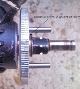

T'as des encoches sur l'écrou du volant moteur Question
Parce que si tu as remis l’écrou d origine sans avoir fait d'encoches, les épingles sont hyper tendues et les masselottes ne peuvent pas s'ouvrir
J'ai fait une marque blanche pour te faire voir ou il faut faire les encoches pour que les épingles le logent dedans.
Pour la profondeur, c'est environ le diamètre des épingles.
RB TM 523 - Page 2 Image311
Ecrou avec encoche d'origine
RB TM 523 - Page 2 Dsc_1810

+1 Exact aussi avec les systèmes d'épingles...J'en avais perdu l'habitude avec les BigBlock.

exact, avec celui du trx le probleme y était déjà.
je ne savais pas pour l'ecrou, j'en ai un qui est déjà rénurer mais je pensais que c'était de l'usure...
ok ok je vais le remettre
