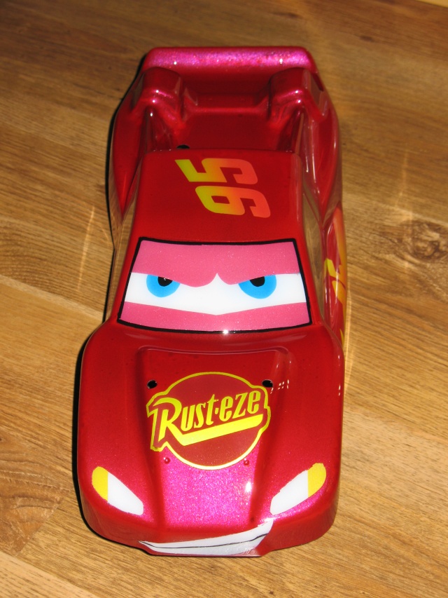

Voici, la carro SPÉCIALE pour mon T2 !!!!
Team Associated RC10T2 Brushless Photo171
Team Associated RC10T2 Brushless Photo170
J'espère que vos fils l'aimeront autant que le défunt Road Winner, ou même vous !!!!!

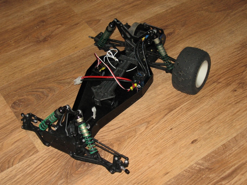

Voici le chassis une fois l'assemblage terminé

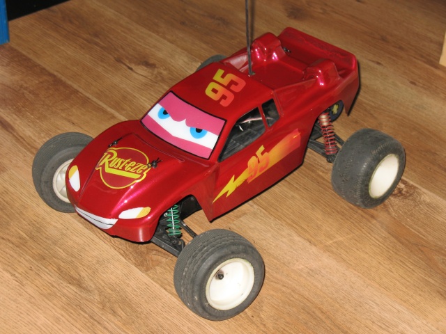

Team Associated RC10T2 Brushless Photo173
Et maintenant avec FLASH dessus !!!!
Team Associated RC10T2 Brushless Photo174
J'espère qu'il vous plairas, et reste plus qu'à tester :sup:

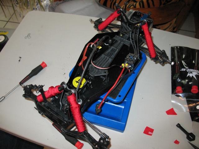

Voici un petit retour sur le FLASH:
Une petite photo après nettoyage complet et installation des couvres shocks:
Team Associated RC10T2 Brushless Photo190
Maintenant le compte rendu:
-Le Truggy avance toujours, mais le problème était que le heat sink moteur c'était coincé sur le yoke de la transmission.
-Ensuite, le moteur était PLEIN de poussière d'acier et de sable.
-Cutter pin cassée sur un cardan
-Perte de 2 e-clips pour retenir les triangles avant
Maintenant passons au ajouts:
-Triangles avant RPM
-Triangles arrière RPM
-Kit de cardans MIP
Avec ca il ne devrais pas y avoir de casses à ces endroits Very Happy
