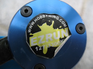

Petit problème d'électronique avec mon Truggy.
J'ai un EZ-Run 60A avec un Moteur Brushless Hobbywing 4300KV (c'est pas de un kit MERVEILLEUX je sais, mais je suis en plein magasinage) et je roule avec des Turnigy Hard Case 2S 4000mAh 30C et je ne peux pas rouler plus de 25min MAX, j'y comprends rien et en plus TOUTES les batteries ce débalancent avec ce truck:
Première batterie: 1-3.58V 2-3.31V
Seconde batterie: 1-3.61V 2-3.13V (DANGER DANGER)
Rien a comprendre, donc je crois que Tekin vas bientôt faire encore de l'argent avec moi
Et en plus le moteur chauffe en SALE, je tourne avec un pinion 17 et spur de 87 et il ne devrais pas chauffer à ce point sachant que c'est un 4300KV. Hier soir j'ai enregistré 104.6°C sur mon temp gun Duratrax et pourtant il faisait 9°C (temp extérieur).
Si jamais quelqu'un as déjà vécu le même problème pour ce qui est du déballancement des lipos avec un EZ-Run ou même si ce sont les lipos le probème ou encore pour le moteur qui torque mais qui chaffe c'est l'enfer, SVP bien vouloir me répondre et j'ouvrirai un nouveau post dans la section électronique JUSTE pour ca et pour ne pas remplir le post de mon T4 car 5 pages par post MAX je dois déjà arriver sur la seconde.
MERCI, Alex
MERCI, Alex

Re: Team Associated RC10T4 Brushless
Sam 2 Juil 2011 - 17:19
"Stadium".
Un truggy c'est mélange MT/TT.
Je n'ai pas compris ton explication sur les batteries :
Pour un 1/10, tu devrais plutôt taper dans les 3000-3800kv pour avoir plus de couples et éviter de chauffer.
Tu peux toujours jouer avec les ratios, mais mieux vaut toujours prendre un moteur adéquat à la base.
Personnellement je me suis pris un 3900kv (LBP3650/3.5D Leopard), pour mon Rusty.
Pour ton post, quand tu arriveras à 6 pages, tu pourras nous demander de le cleaner si besoin.

MÉGA PROBLÈME !!!!
J'ai découvert ce qu'y n'allait pas avec mon Rusty !!!!
Suit à mon run d'aujourd'hui au pit, il ne voulais plus avancer DU TOUT après un run de 15-20min., je ne comprenais encore moins le fait que le moteur ne semblais qu'osciller légèrement de 1/8 de tour de gauche à droite quand j'effleurais la gachette. J'ai donc tout démonté la transmission et RAS, alors je me suis dit "PAS ENCORE LE FOUTU MOTEUR PLEIN DE RÂCHE DE FER ET DE SABLE", voyez par vous même !!!!!
Les composantes du moteur :
Un côté du rotor :
Là on comprends bien d'où venait le problème !!!!!
Alors Chezoit tu vas être fier de moi, je vais installer ceci
À la place du 4300KV, c'est un 3300KV comme tu m'avais recommandé et alors je verrai si j'aime ca, je me commanderai un Tekin
Et tu dis qu'il ne devrais pas chauffer ce type de moteur sur un Stadium comme le tien ????
Mais pour en revenir au 4300KV qui a complètement rendu l'âme comment est-ce que ca peut ce produire un truc du genre ????
Un côté du rotor :
L'autre côté maintenant :

alexandrets a écrit:...
J'ai découvert ce qu'y n'allait pas avec mon Rusty !!!!....
Merci également pour la correction, donc c'est un STADIUM mais RUSTY également ???...
Excuse-moi je n'avais pas fait attention à cette question.
On appelle souvent un Rusty, un Rustler modifié.
Le cylindre fondu en deux...
J'ai vu des réparations sur internet mais apparemment ça va un moment.
3300KV, c'est déjà beaucoup mieux.alexandrets a écrit:....
À la place du 4300KV, c'est un 3300KV comme tu m'avais recommandé et alors je verrai si j'aime ca, je me commanderai un TekinEt tu dis qu'il ne devrais pas chauffer ce type de moteur sur un Stadium comme le tien ????
Un moteur chauffe toujours mais on va dire plus normalement !

@Gilou
MERDE voici les images du 3300KV après le test (15min.) avec un pinion de 17T et spur 87T.
J'Y COMPRENDS PLUS RIEN, c'est pas supposé le faire chauffer ce ratio ??????????????
Rien à comprendre, en plus il n'as pas dépassé les 85°C !!!!
Je crois que je vais devoir prendre un Tekin RSPro 13.5T 3500KV. Je devrais acheter la paix avec ce combo j'imagine ?????

Est-ce que tout tourne ok? Tu as peut-etre un probleme de friction... Essaye de faire spinner sans le moteur voir...
Dim 3 Juil 2011 - 21:25
J'ai tout démonté la transmission hier soir et PARFAITEMENT NICKEL, j'ai même pas pris de chance et j'ai mis de la graisse noire AE sur les gears internes de la transmission et tout roule TRÈS TRÈS aisément !!!!
C'est surtout pour ca que je suis surpris !!!!!!!

à 70° les décollement moteur ju crois..... je sais plu si c'est bobinage ou aimant

Et toi Truggy power tes moteurs quand tu roule longtemps, ils enregistrent une temp. de combien ????

Tu roules dans le sable ? Ça fait travailler beaucoup la mécanique. Et ces temps si dans notre belle province, beaucoup d'humidité et il fait plus de 29 deg C
et le mercure risque d'augmenter....
Tu roules ton T4 en 2S ou 3S ? Et les Slash ?
