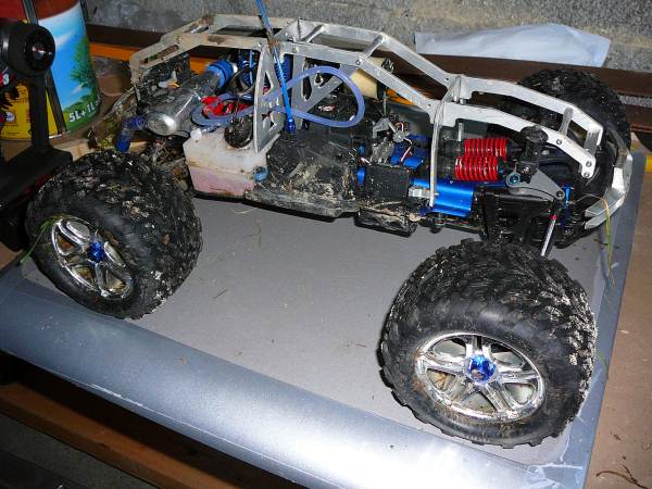

Mes trois premiers pleins
Franchement je suis épaté, quelques retournements, et une ou deux belles gamelles (dans l'herbe) me font réfléchir a deux fois avant de pousser, mais surtout de freiner, bref j'apprends. En fin de run, deux trois wheeling plus ou moins maitrisés, et des pointes de vitesse hallucinantes, sans toutefois entendre la deuxième. Et ben, je ne regrette pas mon investissement, cependant je reste sur un doute, la deuxième n'est pas passée. Vue la puissance il va falloir que je prenne la bête en main, mais j'ai quand même poussé l'engin a des vitesses assez folles (sur la route qu'on voit sur la photo), bref, on verra demain.
Et oui le terrain était un peu gras

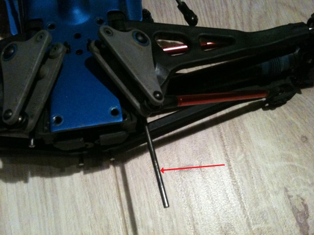

Pour le triangle on ne pourra pas dire que je ne t’avais pas prévenu
Pour démonter le triangle il y a deux vises à dévisser
Tu devise la vise entre les deux suspensions
Tu tire verre l’avant le par choque il y a deux tige en acier est 4 petite cales (a ne pas perdre) tire complètement la tige en acier du coter du triangle casse
Pour l’autre point de fixation au niveau du porte fusé mettre les tournevis ou clé de 2.5mm est devisé
Pour le remontage c’est la même opération dans le sens inverse tout simplement
Ne fais pas attention au Revo il est démonter pour le changement de différentiel c’est pour sa qu’il n’y a pas de suspension est qu’il manque des vises

Le problème actuel est le réglage du train avant, car mon Revo tir à gauche de façon très prononcée, ce qui est assez embêtant !
J'ai réussi a équilibrer le braquage, me reste a trouver pourquoi la roue gauche est plus pincée que la droite !
Autre problème, mais peut être lié, les roues avant vibrent vachement, même a vitesse réduite.

@paul a écrit:pourquoi la roue gauche est plus pincée que la droite !
Tu as bien réglé les rotules dans les triangles?
Pour régler l'ouverture tu desserres un peu les 2 rotules.
Pour régler le pincement tu serres un peu les 2 rotules.
(Photo de REVO-Nico)

Lun 24 Jan 2011 - 17:53
revotom's pour régler le pincement et l'ouverture il faut jouer sur les bielettes de direction.
les rotules c'est pour le carrossage non ?

A écrasement max et détente max les roues avants semblent symétriques. On verra demain en roulant (si il neige pas

Lun 24 Jan 2011 - 18:02
@jojo 38 a écrit:revotom's pour régler le pincement et l'ouverture il faut jouer sur les bielettes de direction.
Tu peut aussi jouer sur les biellettes de direction mais il faut faire attention a ne pas trop les serrer (déformation du "trou" ou pas de vis foiré) ni trop desserrer sinon chappe HS.
(exemple sur un MERV d'origine les biellettes ne sont pas réglables tu es donc obligé de régler via les rotules)
Le carrossage se règle aussi par les rotules mais en serrant/desserrant une seule (comme le système true track de RPM).

Lun 24 Jan 2011 - 18:14
ok, merci pour ces précisions Revotom's. J'ai joué sur 1 tour et demi sur la biellette, mais du coup je pense que je vais revenir en arrière et utiliser les rotules pour parfaire le réglage.
La priorité c'est qu'il file tout droit, j'espère que ça ira.
