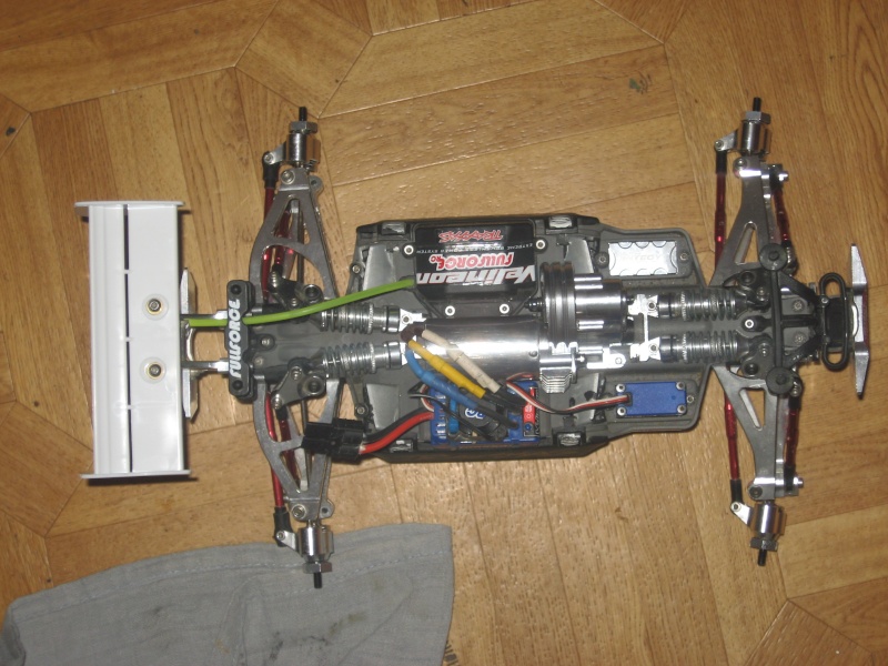

pas mignon ca???[img]mon mini e revo en cours de modiffs - Page 8 Img_3518[/img]j etai monter pignon moteur 22 couronne 45 maintenant je suis en 22/50 on vera ce que ca donne

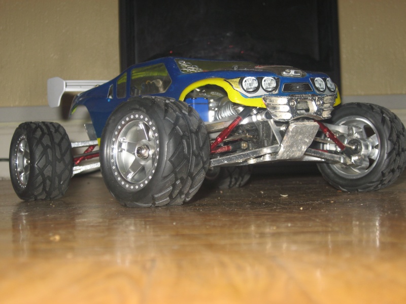

voila!!!! jai tout instaler 22/50 ca a l air d evoyer encor plus qu avant jai pas bien tester encor je vous dirai ca des que ca sera fait sinan quelques photos de mes nouvelles options
seule deception les roues sont plus petites que j imaginai mais elles sont pas si moche que ca nn plu voyez par vous meme[img]mon mini e revo en cours de modiffs - Page 8 Img_3524[/img][img]mon mini e revo en cours de modiffs - Page 8 Img_3525[/img][img]mon mini e revo en cours de modiffs - Page 8 Img_3526[/img][img]mon mini e revo en cours de modiffs - Page 8 Img_3527[/img][img]mon mini e revo en cours de modiffs - Page 8 Img_3528[/img]

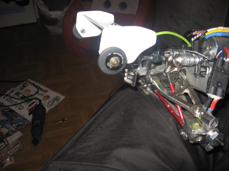

donc et comme j etai lancer je me suis modiffier mon aileron vu que maintenant en 22/50 il est plus souvent sur ses 2 roues arrieres que sur ses 4 roues jai rajouter 2 petites roues sur l aileron je vous met des photos pour que vous comprenniez mieux car je ne sais pas commen vous expliquer [img]mon mini e revo en cours de modiffs - Page 8 Img_3529[/img][img]mon mini e revo en cours de modiffs - Page 8 Img_3530[/img][img]mon mini e revo en cours de modiffs - Page 8 Img_3531[/img]
