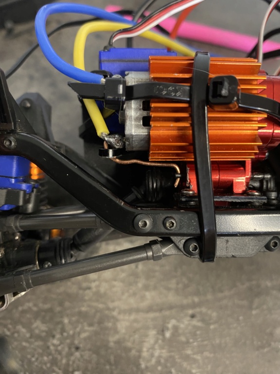

Alors non pas de modif du support je l’est juste ouvert en dessous pour pouvoir passé les vis par le dessous de la boîte malheureusement je n’est réussi à en mètre que 3 sur les 4 de la fixation de la boîte mais ça ne bouge plus
C’est rentré au chausse pied
j’ai vraiment récupéré les fixations d’origine ou j’ai fixé 1 plaque pour chaque côté de la boîte car elle est arrondi sur le dessous et je n’est pas tout le matos sous la main pour pouvoir lui donner la forme exacte le mieux serait à l’imprimante 3D
Mais avec cette technique la cela devrait tenir le coup a testé par la suite
Il faut également limé la tête des cardan sinon quand on installe les deux cela frotte sur la boîte
Le moteur d’origine passe sur la boîte donc je suis partie sur ce vario
https://www.amazon.fr/gp/aw/d/B09MHNWJR3?ref=ppx_pt2_mob_b_prod_image
Et en moteur
https://www.amazon.fr/gp/aw/d/B0BZ7D63YW?ref=ppx_pt2_mob_b_prod_image
Alors le moteur ce monte bien mais petit soucis le pignon est trop petit pour atteindre la couronne il faut que j’en trouve un plus grand l’espace est trop limité pour décaler le moteur
Et deuxièmement l’axe du moteur est trop long de quelque millimètres mais facilement adaptable en le découpant ou en faisant un trou directement sur le carter de boîte pour le laisser légèrement dépassé qui ne gênera en rien le fonctionnement
Et en moteur

Je pensais que tu voulais encore partir sur un Sensored.
Mais oui, le contro ISDT, axé charbon, est le meilleur contro charbon actuel sur le marché.
Si le moteur Ch ne te suffit pas, il y a encore PLUS BigBloc.
Pour la longueur de l'axe, lime plutôt ce dernier si possible.
Pense à un démonte pignon, au cas ou tu voudrais changer de pignon.
Sinon pour le calage de ton pignon, tu vas devoir créer un rail (en dessous ou dessus, selon la possibilité de la rotation du moteur sans gène vis-à-vis du design de la boite) et légèrement agrandir le logement central. En vert :
Attention à bien faire ton rail du diamètre du corps de la vis et non de la tête.
Pour boucher les trous des rails et du supplément du logement central, un chouïa de plastidip devrait suffire.
Vers Octobre, si tu m'envoies l'ensemble : boite, support et rails et je pourrais éventuellement te faire les dessins 3D d'un support spécifique.

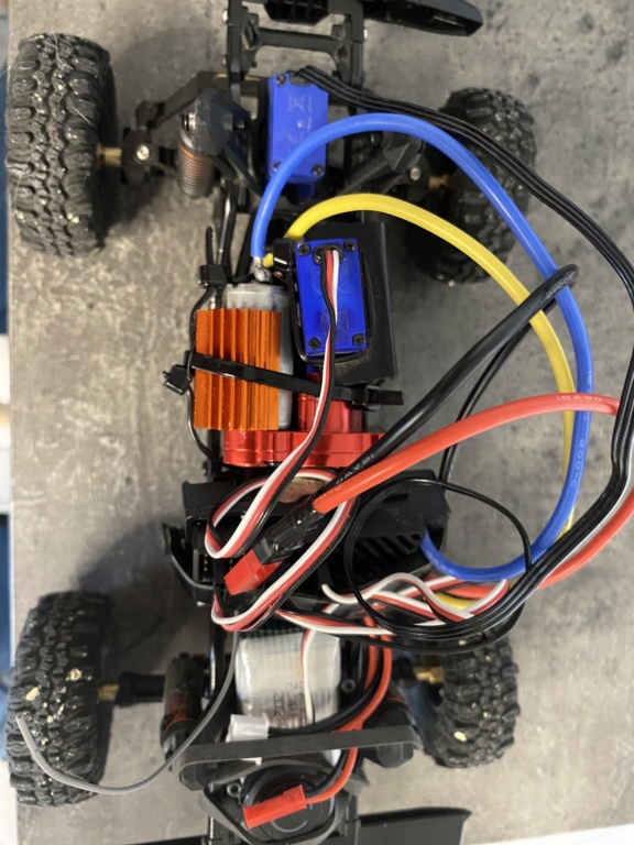

Ça avance tranquillement me manque les lipo pour le nouveau contrôleur et ça va être good
J’ai voulue essayé avec celui d’origine mais il as pas kiffer le moteur du fms
Plus que a voir pour ajouter le deuxième servo
Mise a jours du projet et premiers essais
Dans un premier temps j’ai viré mon esc d’origine pour le remplacer par un isdt esc70 et je suis très agréablement surpris beaucoup de réglages via l’application
Il me reste à fabriquer un support pour le support servo de boîte mais j’ai quand même pue essayé manuellement et le résultat et super sympa du couple et une possibilité d’avancer vraiment super lentement(presque autant que avec mon combo brushlessede chez furitek et boite courte )pour les passages techniques
En 2ieme vraiment impressionné je n’est pas eux l’occasion de testé la vitesse de pointe mais largement de quoi passer d’un spot à l’autre ou pourquoi pas le passé en pneus Drift
Me manque les supports de par-chocs et de lui installé tout ça et de trouvé une Caro qui sera je pense un defender

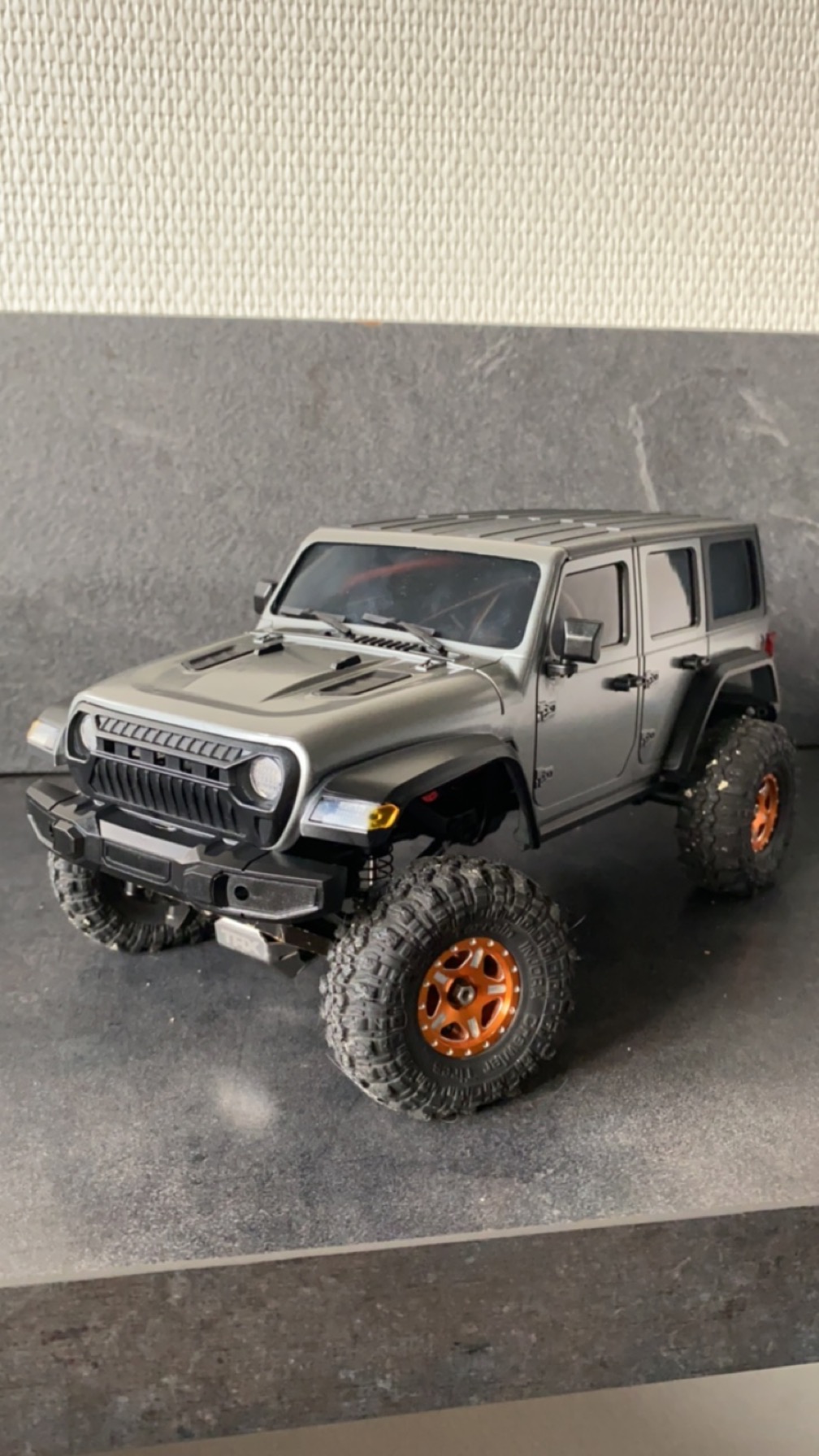

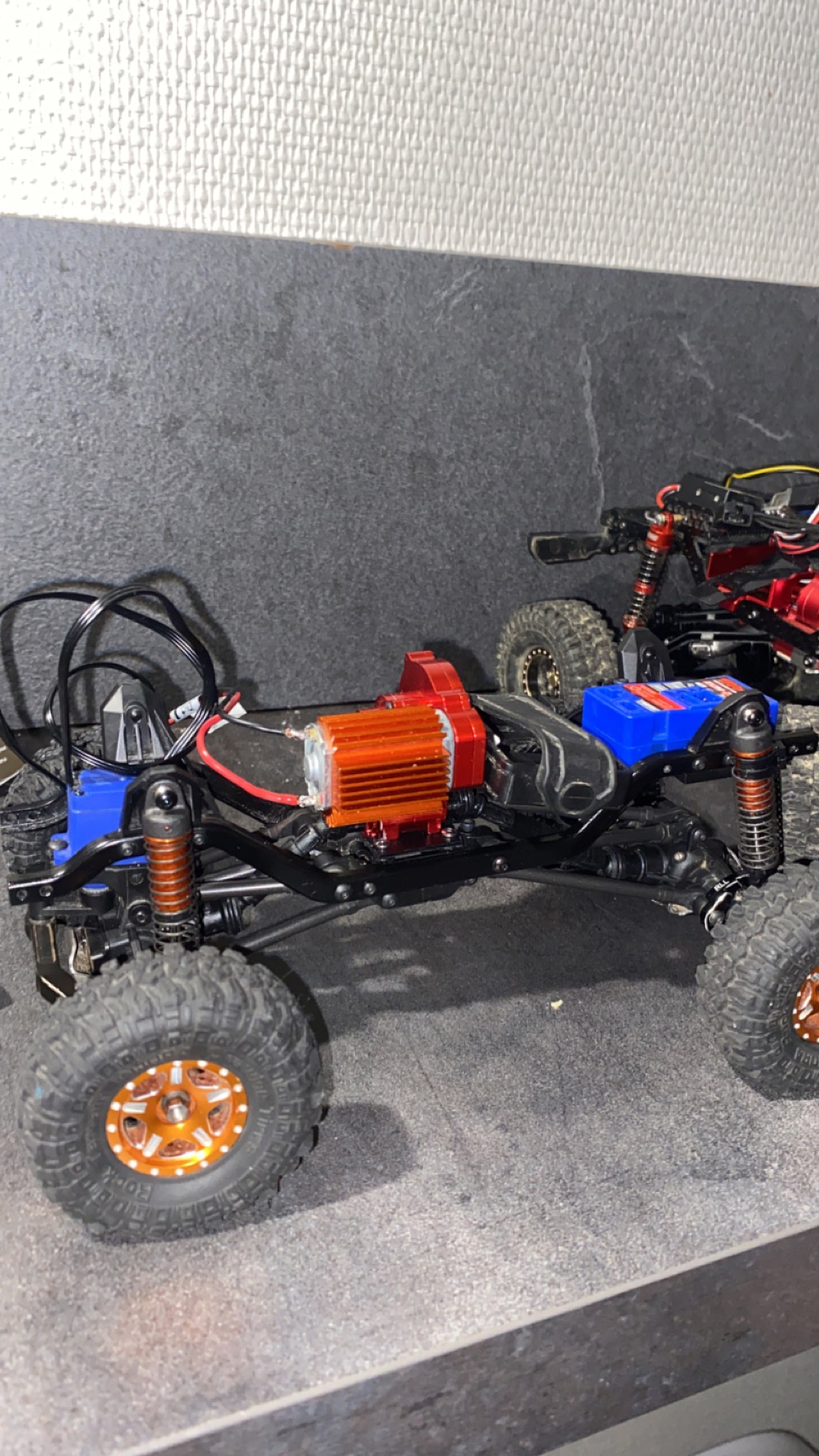

Alors pour le moteur j’ai chopé un moteur de fcx24 boosté
comme ça pas de soucis au niveau de la boîte et franchement ça fais bien le taff avec le vario isdt ,
j’ai fabriqué un support pour le servo de boîte en plastique thermo et j’ai mis un servo d’origine du trx4m ,l’argement suffisant niveau puissance
Je n’avais plus de palonnier adapté à ce servo
un palonnier est en commande ainsi qu’une Caro avec les par-chocs
Le vario vas resté avec le récepteur dans le bac à lipo d’origine il rentre pile poile et plus qua fabrique une petite platine pour calé la batterie entre les deux amortisseurs arrière et ça devrait être bon
J’ai déjà fais quelque test en bloquant la boîte en petite et grande et le rendue est vraiment bluffant ,du couple en petite et possibilité de rouler vraiment doucement et en grande une vitesse plus que correcte
Le câblage n’est pas encore au propre j’attends d’avoir les pièces qu’il me manque

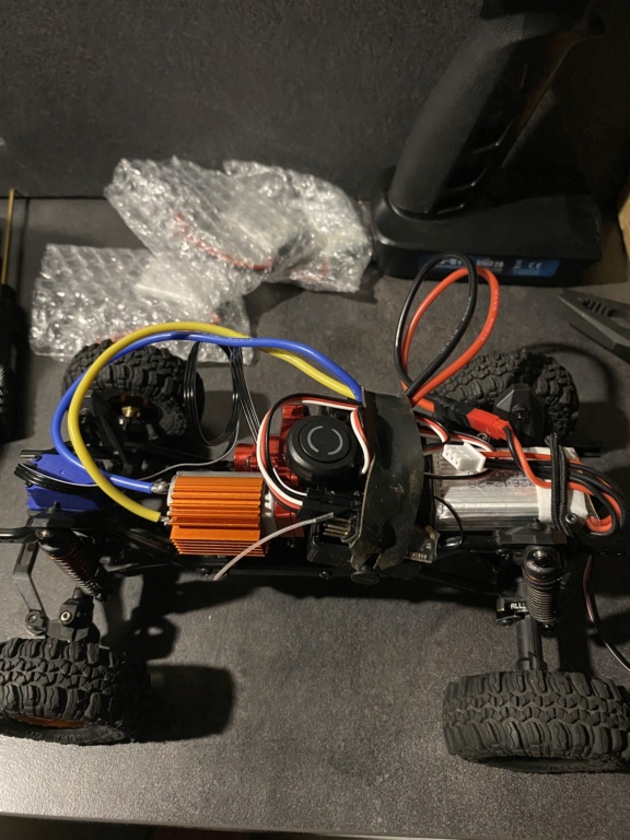

Commande enfin reçu
J’ai bricolé une tringlerie rapidement pour essayé de faire un essai c’est pas top mais ça permet déjà de roulé avec
J’ai l’impression que il y as quelque pignons du servo qui ont sauté

Le soucie c’est que le support en plastique thermo bouge quand le servo vien forcé pour enclencher la boîte en 2 ieme vitesse c’est pour ça que je l’est bloqué contre le moteur avec les colier
J’ai des pignons d’avance pour le servo il faut que je le démonte pour contrôler ça car il saute des qu’il force ou je passerai sur un servo avec pignon métal si je voie que c’est trop juste
La boîte est assez raide au niveau du passage de vitesse donc ça force quand même pas mâle
J’ai installé le servo de boîte sur le Chanel 6 de la gt5 pour pouvoir réglé assez précisément avec le potentiomètre dans l’idéal je le passerai sur le Chanel 3 pour vraiment passé de la vitesse 1a 2 avec une simple pression du bouton
Vue que le servo saute je n’est pas pue faire une vrai vidéo du passage 1>2 , mais j’en est fait une avec la vitesse 1 histoire de vous montrer le rendue en mode crawl , j’en referai une avec le passage de vitesse dès que j’ai réglé ce soucis de servo
https://youtu.be/wTOkrOQhZJo?si=NaiGZ5YEcPMNPQzX

Complètement zapé. Ton moteur a un anti parasite ?

mais effectivement il n’a pas d’anti parasite si tu parle bien des résistances qui sont soudé au niveau polarité du moteur et de la carcasse

Réception des deux plaques latérales pour voir si je peux y cassé mon vario d’un côté et récepteur de l’autre
De manière à retiré l’ancien bac à lipo et réduire le centre de gravité
