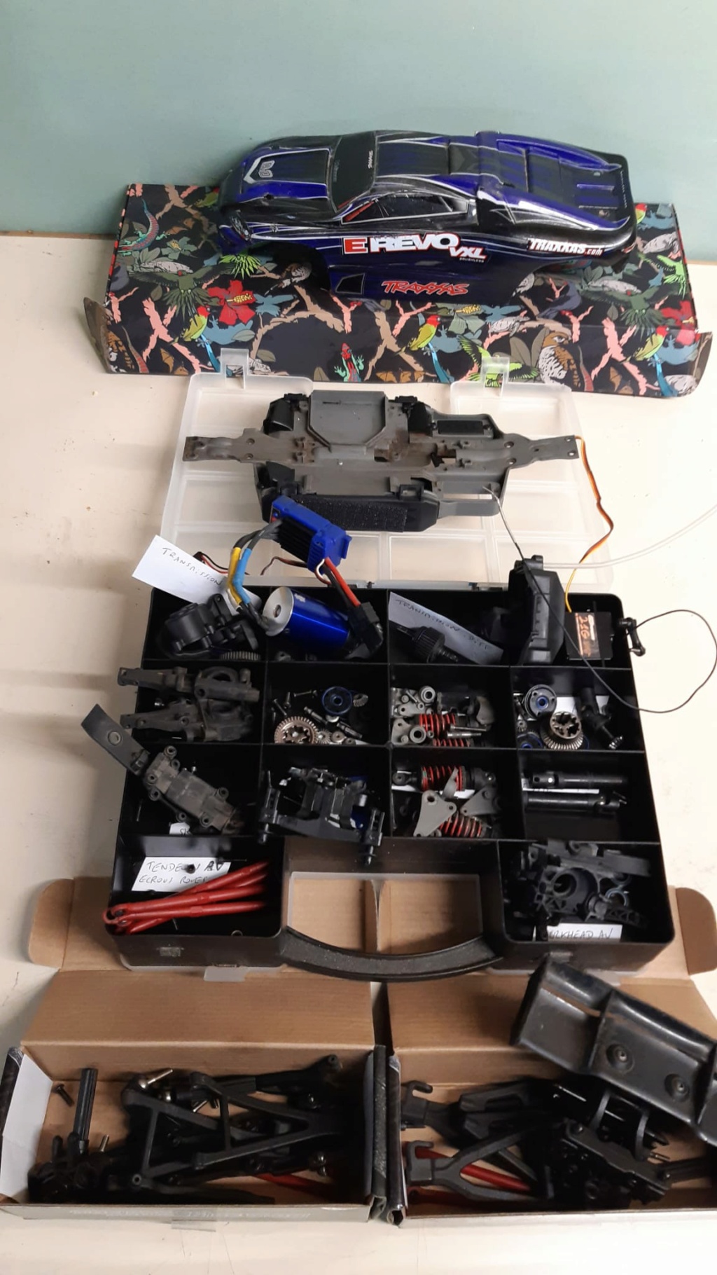

Je tente les images
Voici la bête :

Voici la bête :
Sur la roue AR-gauche, ce n'est plus du pincement, elle est carrément désaxée.

Re: Je désosse mon MERV
Lun 3 Avr 2023 - 18:52
Toujours en standby ....

Hello !!
Ca y est, le mini bolide est remonté ! Quel plaisir !!!
Pas de surprise à part que le pignon moteur était très gros. Je ne me rappelle plus du nb de dents, faut que je recompte. Mais ca explique pkoi il était un poil nerveux, même en effleurant la gachette.
Les pb de direction sont résolus, il est bien équilibré, quel bonheur!!!
Il me reste à l'apprivoiser et à régler la portée. J'ai fait une synchro, pas mieux...
J'hésite à couper l'antenne. Je sais que je vais y passer...
Sinon à la fin du run, il y a eu un bruit de craquement. Probablement dans la transmission. J'ai tout arrêté. je laisse passer qq jours pour avoir le courage de redémonter.
Mais je suis content !!! Merci pour les tips !!!

Dim 4 Juin 2023 - 12:08
Ca y est, j'ai eu le courage de démonter le bulkhead arrière pour resserrer la vis transversale pour régler pour mon pb de craquement ds la transmission. Pas mieux....
J'ai cherché un post sur les craquements du Merv, pas trouvé. Pourtant il doit bien exister...
En gros je me demande :
- comment savoir d'où viennent les craquements (diff AV/AR/slipper/autre) ?
- quelles rondelles de calage prendre pour le 1/16 ? Et comment savoir l'épaisseur / pas faire d'erreur en les mettant ?
- Il y a peut-être d'autres solutions que les rondelles ?
qq'un peut m'aider please ? Thanks !!!

Nombre de messages : 27632
Dim 4 Juin 2023 - 12:46
Quand tu colles l'oreille, le craquement vient d'où ?
Tu as checké l'état de la couronne et du pignon ?
Oui, tu fais bien de ne pas rouler avec un craquement.
Sur ce post, tu as toutes les infos sur les rondelles de calage et leur emplacement. Ainsi que différents retours sur des bruits de craquement que tu pourrais avoir. 9 pages, easy.
