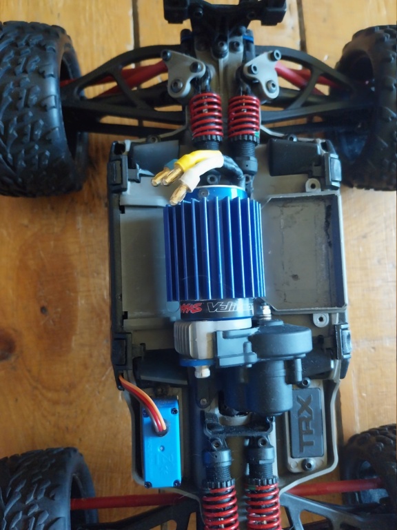

The_Ocelot554 a écrit:Pour l instant je reste stock et je vais rouler en 2S mais plus tard je pense prendre un sidewinder 3, faudrait que je retrouve la photo mais j ai vu ce variateur sur le côté
dans le compartiment à batterie, vu que le radiateur moteur prend pas mal de place il n y a pas beaucoup d'espace pour le variateur donc cette option est pas mal mais pour l instant je n ai pas envie de trouer le chassis
Tu vas être tranquille avec un Sidewinder 3.  Cool
Par contre avec l'esc dans le compartiment, tu vas perdre de l'espace pour l'autonomie et stabilité au niveau des masses.
Tu aurais une photo, s'il te plait, du radiateur moteur pour qu'on puisse voir la place qu'il prend.
Traxxas revo 1/16 vxl - Page 2 Userba10

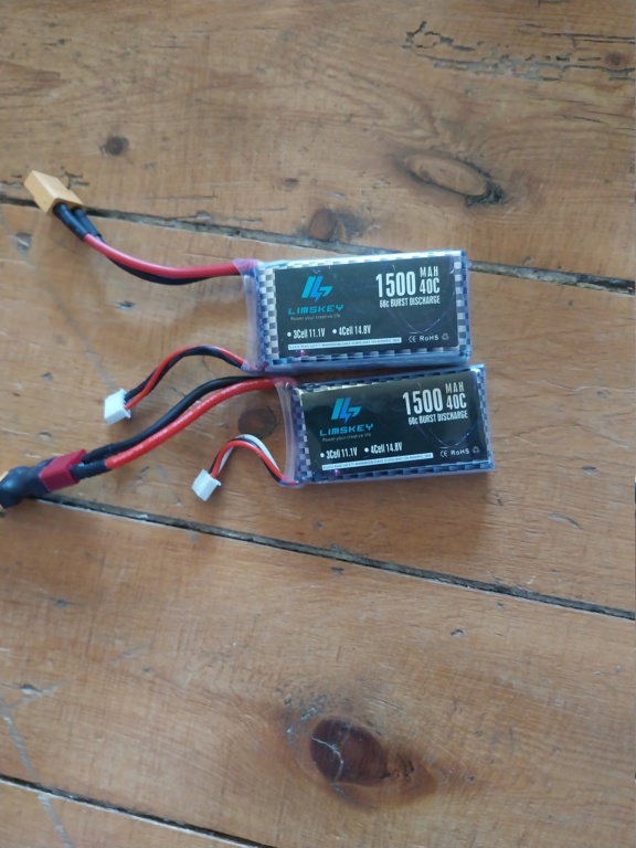

Merci pour le lien des lipos, tu nous laisseras ton feedback plz ! Very Happy
Par contre, il y a un truc que je ne comprends pas visuellement; les deux lipos sont la même référence  3s 1500 mAh 40C ? drunken
Pour la prise adaptateur, vire ça direct et ressoude la bonne prise directement pardi ! lol!
Tu veux les étapes pour faire ça en sécurité ou t'es à l'aise ?
Pour le radiateur,  essaye de bien caler les ailettes du côté boîtier récepteur, puis tu découpes les ailettes qui vont te gêner pour positionner de ton SW3. (Je ne pense pas que tu aies besoin de découper toutes les ailettes qui seront du côté de ton ESC)

The_Ocelot554 a écrit:.....
Traxxas revo 1/16 vxl - Page 2 20230517Traxxas revo 1/16 vxl - Page 2 20230516
Sur ta première photo.
La lipo du haut, on voit clairement qu'il y a 3 éléments (3S) et celle du dessous 2 éléments (2s).
Sur ta deuxième photo.
Les deux étiquettes sont les mêmes : 3S 40/60C 1500 mAh (donc erreur d'étiquetage)
Tu lui as commandé 2x 3s ou une 3s et une 2s ?

L ancien propriétaire à vendu le merv avec 4x 3s et j au acheté 4x 2s pour que le variateur ne fasse pas comme la dernière fois
