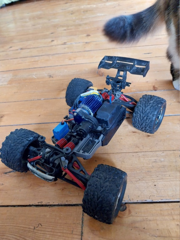

Bonjour je viens d acheter mon premier RC qui est un revo vxl 1/16 (occasion)  tout d origine juste la prise du variateur qui a été changé par une prise xt60 si je ne me trompe pas.
Je me demande si la détection de basse tension  fonctionne vu que ce ne sont pas des prises traxxas.

Prises Traxxas ou autre le détecteur de basse tension fonctionnera tout pareil, sous réserve qu'il soit bien activé évidemment... Wink

Pour activer/désactivé le Cut-off/détection de basse tension Page 4 :
Notice VXL-3m a écrit:Pour activer le détecteur de basse tension (configuration pour LiPo) :
1. Vérifiez que le témoin DEL de l'ESC est allumé et rouge.
2. Appuyez et maintenez appuyé le bouton EZ-Set pendant dix secondes. Le témoin
DEL s'éteint et puis devient vert. En outre, le moteur émet une tonalité musicale «
montante ».
3. Le détecteur de basse tension est ACTIVÉ :
Pour désactiver le détecteur de basse tension (configuration pour les piles NiMH) :
1. Vérifiez que le témoin DEL de l'ESC est allumé et vert.
DEL s'éteint et puis devient rouge. En outre, le moteur émet une tonalité musicale «
descendante ».
3. Le détecteur de basse tension est DÉSACTIVÉ.
N'utilisez jamais des piles LiPo lorsque le détecteur de basse tension est désactivé.

Par contre les ESC Traxxas coupent vachement trop tôt je trouve, Souvent à 3,7v. Si on veut tirer parti de ses batteries, on peut utiliser un petit testeur de charge de ce style :
https://fr.aliexpress.com/item/4000340721084.html?spm=a2g0o.detail.1000014.2.6d9062f4Qa0aHl&gps-id=pcDetailBottomMoreOtherSeller&scm=1007.40050.281175.0&scm_id=1007.40050.281175.0&scm-url=1007.40050.281175.0&pvid=6cdc7348-595d-42ce-aa79-63edaad81607&_t=gps-id:pcDetailBottomMoreOtherSeller,scm-url:1007.40050.281175.0,pvid:6cdc7348-595d-42ce-aa79-63edaad81607,tpp_buckets:668%232846%238114%231999&pdp_ext_f=%7B%22sku_id%22%3A%2210000001397680529%22%2C%22sceneId%22%3A%2230050%22%7D&pdp_npi=3%40dis%21EUR%211.25%211.13%21%21%21%21%21%40211b600a16782216072166553e4644%2110000001397680529%21rec%21FR%21
A brancher sur la prise d'équilibrage de la lipo, ce dernier sonnera (flashera aussi) arrivé à la tension définie (3,3v de base, mais on peut descendre à 3,1-3,2 sans problème). Par contre faut faire gaffe, si il se débranche sur un saut, plus de protection ! A utiliser une fois qu'on connait bien sa machine et ses temps de roulage pour pas faire n'importe quoi...
