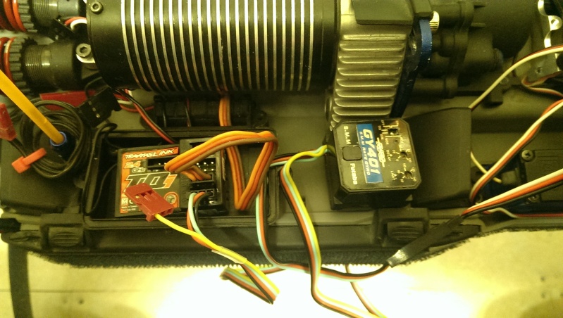

![Ajout d'un Gyroscope sur l'E-Revo - Page 3 Imag0410](https://i.servimg.com/u/f74/18/20/10/42/imag0410.jpg)
ou va la prise avec le fil jaune au recepteur ?? Celui à 3 couleurs va sur la chaîne 1 ??
Sinon j'ai effectuer ton test speedy et toujours le mène soucis..
Tu me dit que tu a refait la coquille ? Tu parle de la prise sortie du gyroscope pour les servos ? Merci pour tes réponses
sinon peut tu me donner les étapes

Oups désolé je n'avais pas vu ton dernier message...
Oui, ton branchement est correct : le trois couleurs sur le channel 1 de la direction, le jaune, tu le laisses en l'air, c'est pour pilote la sensibilité avec une voie dédiée que nous n'avons pas sur le Tx. Pour la coquille, oui, j'avais lors du premier montage branché mon servo à l'envers (fil noir sur fil blanc...). D'après ta photo ça semble bon. Par contre tu n'as pas de Y ?
