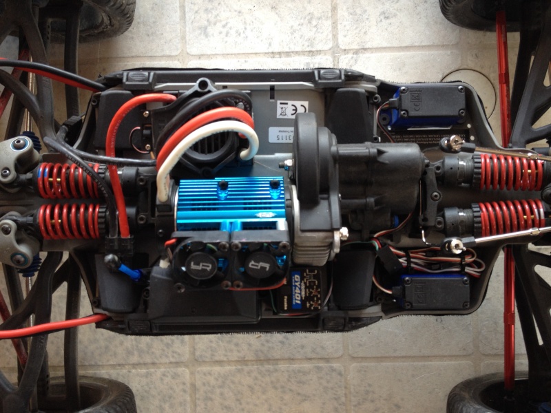

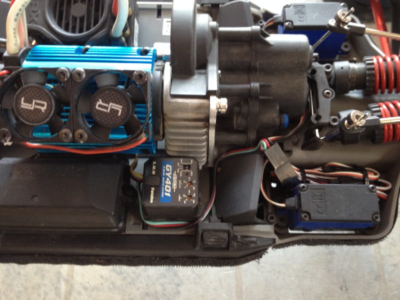

Salut à tous,
Suite de ce sujet ouvert voici quelques temps.
J'ai donc trouvé un gyro FUTABA d'occaz, un GY401, sur le Coincoin.
Donc le matériel:
- un gyro GY401
- un câble en Y pour les servos
- on branche l'entrée du gyro sur la voie 0 du récepteur
- on branche les deux servo de direction TRA2075 sur le câble en Y en sortie du gyro
- un petit coussin de mousse avec du double face des deux côtés pour l'installation du gyro à côté du moteur.
Donc ce matin, place aux tests!
J'ai commencé par brancher un servo de réserve en sortie du gyro, histoire de voir ce que ça donne. A priori ça bougeait.
Ensuite, montage à l'arrache (voir comme un gros cochon) sur l'E-Revo pour vérifier ce que ça donne:
En statique, en bougeant l'E-Revo, je vois que les roues bougent, c'est pas mal. Du coup, test sur goudron en 4S. Et là, l'ERBE avance mais la direction compense sans arrêt, il avance avec la tremblote.
Du coup, je me dis ça ne fonctionne pas, il faudrait une télécommande programmable pour paramétre le gyro, ce que je ne peux pas faire avec la Traxxas d'origine.
Malgré le réglage du Delay et du Gain, rien à faire, c'est inutilisable...
Mais après un bon repas, j'ai trouvé....j'avais une roue avant totalement desserrée...
Du coup, nouveau test sur goudron, et là : ALLELUIA!!! ça marche !
Voilà ce que ça donne en statique:
J'ai testé sur route, ça tient super bien le cap, reste à tester sur du gravier/terre. J'ai brièvement testé sur les accotements de la route voisine, ça semble vraiment nickel, j'ai hâte de voir ce que ça donne!
Du coup, j'ai refais un câblage propre, j'espère pouvoir vous faire une petite vidéo de l'essai demain, mais c'est très bien parti, et le comportement que j'ai découvert aujourd'hui me plait beaucoup!

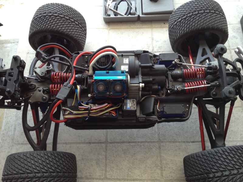

Salut à tous,
Bon, ça ne pouvait plus durer, n'ayant pas eu le temps ce WE de faire mon essai de l'E-Revo avec le gyro, j'ai pris 10 minutes ce soir pour le faire.
Donc petit tour au lac de Paucheville à côté de chez moi, histoire de trouver un peu de terre, de sable, de gravier et de poussière!
Et bien mes amis : c'est le top ! Le gyro rend la bête tout simplement monstrueusement efficace ! Et encore, j'ai laissé le gain que j'avais réglé en statique, après on peut affiner les réglages pour choisir le comportement le plus en rapport avec ses attentes.
Sur les départs, l'E-Revo reste bien plus stable, les glisses sont bien plus maîtrisées, bref, en 6S comme dans la vidéo, j'ai vraiment le sentiment qu'on profite plus de l'orgie de puissance!
Allez, deux petites vidéos pour la soirée :
Enjoy!

swap bar+gyro 401 : et l'E REVO devient une formule 1
par curiosité, et si ce n'est trop demandé, tu pourrais le placé plus au centre vers l'avant? juste pour voir s'il ya une différence de comportement
belle trouvaille
Nombre de messages : 727
Re: Ajout d'un Gyroscope sur l'E-Revo
Mar 23 Sep 2014 - 7:57
Hello Karim,
comme Benj l'a déjà suggéré, la position optimale serait effectivement bien au centre du châssis. J'aurais tendance à dire qu'il serait mieux sur l'arrière que sur l'avant, comme la voiture à tendance à survirer, je dirai que le mouvement de rotation est plus important sur l'arrière que sur l'avant du chassis.
Pour placer le gyro au centre, il faut faire un support, je vais voir ça c'est intéressant de le tester.
