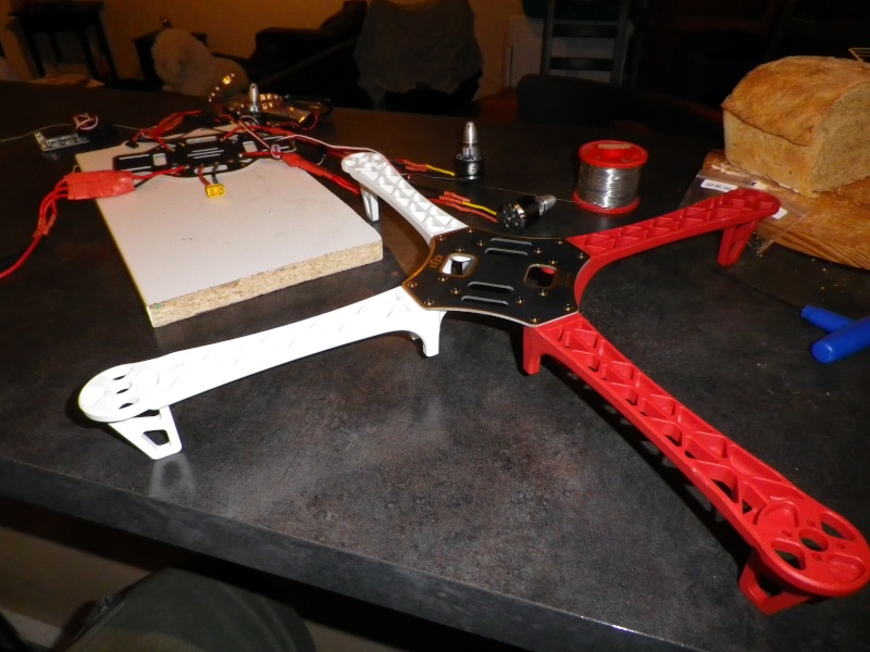

Salut a tous,
voila sa faisait un moment que je n'avais pas fait de modélisme a cause du diplôme mais maintenant j'ai du temps libre donc je me met a l'aéromodélisme.
J'ai acheté un quadricoptére d'occaz sur lbc a 120 euros, mais une fois arrivé l'état du chassis laissait a désiré donc je commande un chassis de dji f450 pour installé tout l'électronique, je démonte l'électronique de l'ancien chassis et la attention les yeux :
BAM vous avez eu peur hein hein

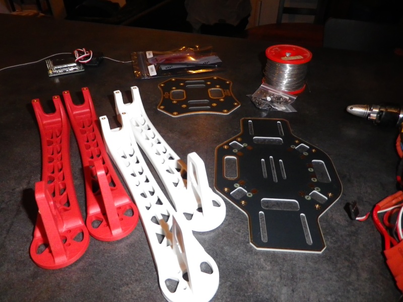

Le nouveau chassis :
Soudures :
Montage des pieds :
Électronique en place :
Carte de contrôle des moteur :
Voila pour le moment donc la carte sera en dessous bien évidement la lipos en dessus.

Faut avouer que c' est quand même plus propre.

+1:lol: le pain briocher me fait de l œil , autrement jolie engin ! je suppose qu il ya un avant et arriere ? le rouge ou le blanc ?

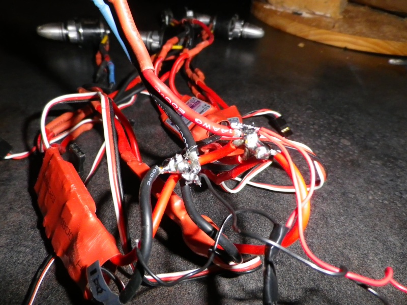

ohh, le travail de sagouin sur l'alim. bonne acquisition quand meme, surtout si tu débute dans l'aeromodelisme.

choucroute de files tu m'étonne, il faut dire qu'il y en a du file dans un quad
