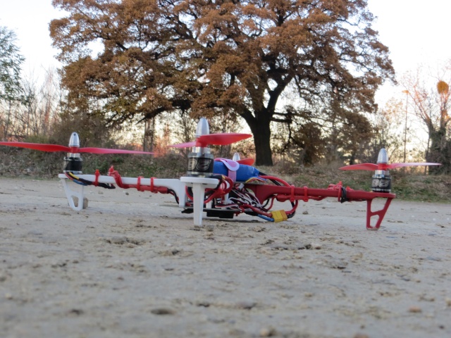

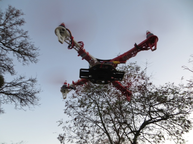

Salut à tous, petit essai du quad de Cerber aujourd' hui.
Mes début en quadricoptére  - Page 2 Img_1511
Mes début en quadricoptére  - Page 2 Img_1510
Mes début en quadricoptére  - Page 2 Img_1512
La photo est dans le bon sens c' est le quad qui a fait une galipette  Laughing
Mes début en quadricoptére  - Page 2 Img_1513
Et le vol à l' envers sa donne ça, tête des pales polie et pale fissurer.
Mes début en quadricoptére  - Page 2 Img_1514
Ainsi que de la boue un peu partout.
Mes début en quadricoptére  - Page 2 Img_1515
Vidéo des premiers vols avec la super cascade à la fin  Laughing
J' ai aussi fait un petit essai mais je me suis contenté de rester au maximum en stationnaire.
L' upload est juste super long alors les autres vidéos plus tard.
