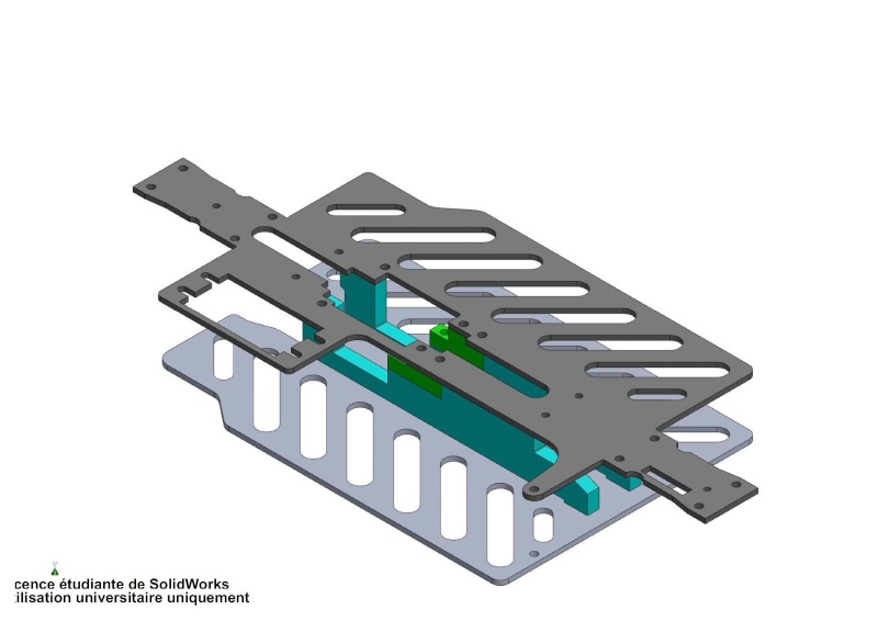

Apres un bon moment sans solidworks, j'ai un peu avancé sur le projet de mon châssis
en gris foncé: la plaque supérieur
en gris clair: la plaque inférieur
en turquoise: les traverses
en vert les fix de la boite de transmission
il manque encore la plaque pour rabaisser le moteur sur la gauche, les renforts avant et arrière et des éléments d'assemblage.
pour la partie supérieur droite je ne sais pas trop comment je vais positionner mon contrôleur donc pour le moment c'est encore une surface conséquente
en faite je voudrais pouvoir me faire une fixation et mettre ma gopro au milieu derrière la boite de transmission donc la position du contrôleur peux géner

Beau boulot.
Tu devrais revoir ton renfort arrière par contre, sinon le support carro/pare-choc arrière ne passeras pas.

Bien vu ! Je l'ai fait vraiment a la va vite j ai pas fait attention
Nombre de messages : 1697
Re: e-revo vxl ray-mt
Lun 12 Mai 2014 - 10:57
Pour du vite fait c' est tout de même bien fait.
Je me demande une chose d' un coup, les renvoie de suspension ne vont pas frotter sur les renfort de chassis ? Vue qu' il passe déjà tout prêt du chassis je me demande si avec une épaisseur supplémentaire il ne vont pas toucher.

Pour le basculeur c est possible que ca touche , je fairais quelques petites retouches manuellement si necessaire

je continue à avancé petit à petit sur mon projet de châssis
Petit point sur les matériaux:
les plaques ( supérieur, inférieur, moteur, renforts) seront en alu 2017 ou 7075 T6
les longerons et les pattes de fixation de la boite seront en Delrin
la conception étant presque finis ( il manque les perçages pour l'assemblage des plaques sup et inf sur les longerons), je suis preneur de la moindre remarque, du moindre questionnement sur ce que j'ai fais, et évidemment si quelqu'un voit un soucis sur la conception je prends
vue éclatée
plaque supérieur et ses renforts
longerons
plaque moteur
vue éclatée
longerons
plaque moteur

Pour le garde au sol je pense qje j ai perdu un chouilla sur les coté vu qu ils ne sont pas relevé comme l origine.
Les longerons ont une epaisseur de max 22mm et la plaque 2 mm donc le chassis descend 24mm en dessous de la partie d appui horizontal du bulk avant
Le palonnier etait fournit avec le servo standard et la biellete je l ai fait a partir d une vis et du kit de chappe gpm
Pour le cache couronne celui d origine ne va plus du tout, je pense fixer une plaque de polycarbonate entre le support et la boite et le deformer pour le faire revenir au dessus de la couronne et quelque chose dans le meme genre en dessous.

j'aime bien tes precisions genre quelques millimetres par ici, ceci qui va avec ça... petit Einstein va.....
ben tans pis pour le palonier et son bras
et merci pour tes reponses.
vu que j'ai epuisé mon stock de remarques, il ne me reste que de te souhaiter BON RUUUUUUUUUUN
