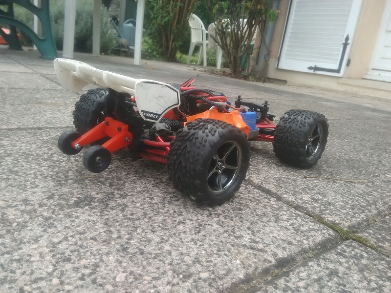

P1 Mise à jour Fin septembre 2017 :
Modifs :
Porte Fusée GPM
Bras de suspension AV RPM
Bras de suspension AR RPM
Diff AR calé (1 rondelle Team Associated)
Batteries : Tattu 1300mah 75C-150C 3S
2S 2000 mah 25C
Moteur : Taille type 540 - Castle 1406 - 5700KV
ESC : Sidewinder SCT
Dual Servos : Savox SW-0250MG Waterproof Digital Metal Gear
Aileron : OFNA 1/12
Wheelie Bar : Driven Production
Toe links option traxxas
Push rods option traxxas
Traxxas Steel Machined Hollow Balls (TRA7028X)
Amortisseur : Traxxas GTR Hard Anodized Shock (TRA7061X)
==> durite dans les amortisseurs (cf tuto page 3 ici)
Ressorts : GPM noir
Huile d'amortisseur AV : 50 WT
Huile d'amortisseur AR : 70 WT
Autres :
Découpe compartiment porte batterie pour laisser passer les fils.
Découpe au niveau d'un côté emplacement batterie pour caler l'esc.
Le MERV de Spartan Img_2041
Le MERV de Spartan Img_2043
Le MERV de Spartan Img_2042
Le MERV de Spartan Img_2044
Le MERV de Spartan Img_2045

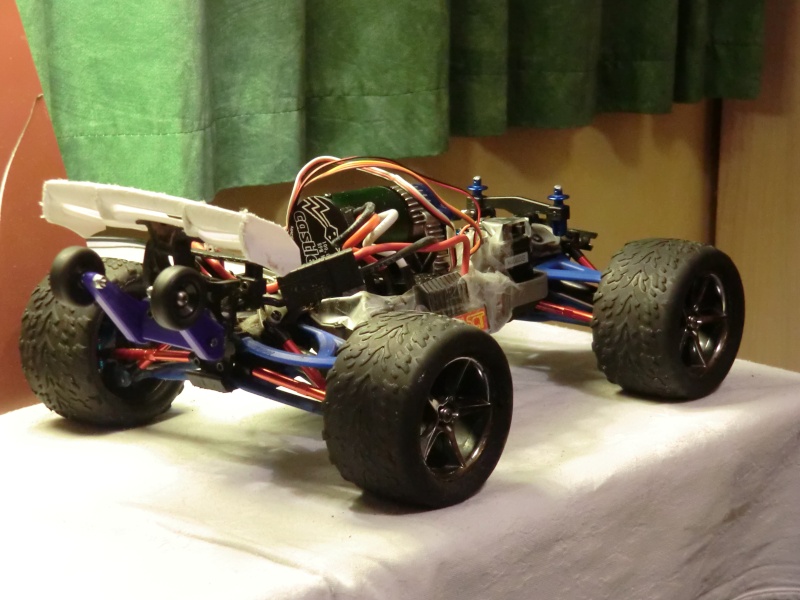

Après avoir acheter un erbe, j'avais complétement laissé tomber mon 1/16..
MAIS : ayant finis de stabiliser mon erbe,
Revoici donc de retour mon mini super optionné grâce à ce magnifique forum !! Very Happy
L'esc d'origine ayant cramer en 3S (au bout d'un an quand même) il a fallu trouver quelque chose digne de le remplacer Smile
bref...place à quelque photos :siffle:
Le MERV de Spartan Cimg1910
Le MERV de Spartan Cimg2010
Le MERV de Spartan Cimg2011
Le MERV de Spartan Cimg2012

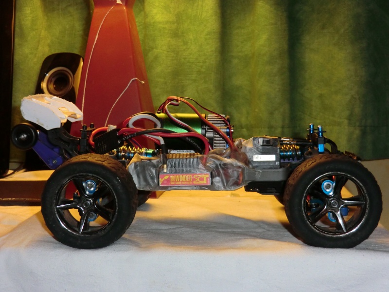

bon pour l'instant c'est un peu n'importe quoi je met du scotch partout mais ça marche très bien comme isolant et surtout pour maintenir l'esc et le bouton on/off sur le e-revo Smile
L'antenne est scotchée de l'autre coté.
J'ai découpé le chassis pour faire rentrer le SCT.
Le truc qui m'embête c'est le moteur qui pousse le centre de gravité un peu trop haut..
Naturellement cette petit bête roule en 28/45 3S  Razz
et je SAIS owi  :orage:   qu'il serait nécessaire mais également légitime de le passer en 33/45 avec ce magnifique Castle 5700KV...en 3S !!  :BD:   Twisted Evil  Twisted Evil
Bon il est temps de décoller   :cowboy:

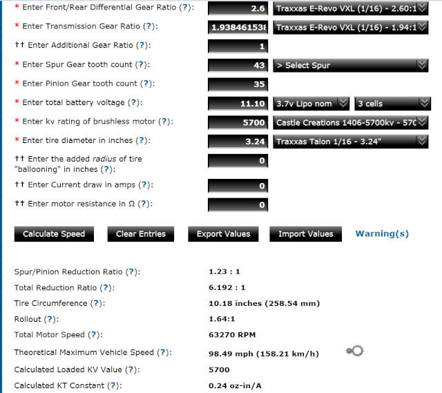

sinon en 28/45 avec les roues de base sur le site la :
http://scriptasylum.com/rc_speed/top_speed.html
ils indiquent une vitesse de 120.94 km/h en lipo nominal 3.7V
c'est déjà pas mal alors j'hésite un peu de pousser plus loin ... Razz

je vais commander un pinion de 35 dents RRP ainsi qu'une couronne de 43 dents pour le merv

si ton moteur peut supporter 72000 trs pourquoi pas !
