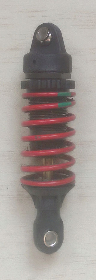

Je connais deux méthodes pour rabaisser le merv.
1ère méthode : Facile et rapide.
Il suffit de compresser les amortisseurs AV et AR comme ceci :
Le MERV de Spartan - Page 3 Img_2027
Cette méthode est efficace pour débuter.
Cependant, les amortisseurs se retrouvent liés, ce qui fait que le merv n'aura jamais la même hauteur entre le côte gauche et droit. Ce phénomène aura tendance à s'amplifier à la moindre bosse.
Exemple :
Si une bosse arrive sur le côté gauche, la roue gauche va "monter" et la roue droite "descendre" : le merv va se mettre à pencher à gauche et rester dans cette position jusqu'à la prochaine déformation du terrain rencontrée.

Longue et plus délicate à effectuer. Elle offre un résultat supérieur à la 1ère méthode. (Je la conseille !  Wink )
Elle permet de garder l'indépendance des 4 suspensions du merv.
Pour ce tuto, j'utilise les amortisseurs traxxas options en aluminium (ref : TRA7061X)
Démontage d'un amortisseur :
Le MERV de Spartan - Page 3 Sans_t10
Démontage sur avec une clé de 10 et une clé allen traxxas.
Le MERV de Spartan - Page 3 Sans_t11
Partie délicate : Il faut maintenant dévisser la chape de la tige arbre des amortisseurs : Faire attention à ne pas abimer l'arbre !
Prendre un papier carton assez souple mais assez épais et une pince suffisamment mince.
Le MERV de Spartan - Page 3 Sans_t13
Et dévisser la chape dans le sens inverse des aiguilles d'une montre en serrant suffisamment fort (mais sans marquer la tige !  :S  d'ou le carton protecteur  Rolling Eyes )
Le MERV de Spartan - Page 3 Sans_t12
On retire la tige du corps en poussant délicatement. On obtient alors ceci :
Le MERV de Spartan - Page 3 Sans_t14
On peut maintenant placer la durite sur la tige !
Le schéma est le suivant :
Le MERV de Spartan - Page 3 Img_2029
J'utilise en effet des Hollow Ball traxxas en plastique comme durite!  Wink  (ref : TRA7028)
Il suffit alors de la placer sur la tige comme ceci :
Le MERV de Spartan - Page 3 Sans_t15
Et de tout remonter !  Razz
Comparaison de l'extension maxi entre avant et après :
Le MERV de Spartan - Page 3 Img_2030
Faire attention à bien mettre la même longueur de durite dans chaque amortisseur ! Une légère différence comme ci-dessous par exemple...
Le MERV de Spartan - Page 3 Sans_t16
...entraine cela comme différence réélle  Rolling Eyes
Le MERV de Spartan - Page 3 Img_2032
Pour une configuration optimale, je conseille de durcir fortement les suspensions pour réduire le roulis restant et ne pas raccrocher.
==> j'utilise maintenant des ressorts noirs durs de chez gpm avec de la 70WT.
Le MERV de Spartan - Page 3 Img_2035
Choix de l'huile d'amortisseur : si la voiture a tendance à rebondir suite à un durcissement de ressort, augmenter la viscosité, mais attention : une viscosité trop dure par rapport au ressort empêche les pneus de coller à la route ! cyclops
Nombre de messages : 1359
