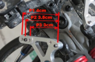

@Gsxzera a écrit:Qu'est-ce que tu appelles "basculeur alu réglable / avant 90 / arrière 105"
Les basculeurs multi-positions ?
Parce qu'ils font P1 P2 P3 en 90
Par contre 105 ça n’existe pas c'est LT 120
Les cales bleus ne se mette que si tu montes les basculeurs P2 sinon ça fausse l'amortissement. (Tu verras les liens que je te donne au dessous)
@Aurelius a écrit:pour infos ce sont les basculeur integy a 3 niveau regarde bien
J'ai 44mm
C'est une vis allen sur le réglage des basculeur et pour l'instant après de grand saut zéro souci
Si tu as 44mm d'entre axe sur la position 105 de chez intégy, alors elle correspond à des basculeurs LT 120 Traxxas.
Du coup je me demande à quoi correspond la position 120 chez integy et quels Push Rod ils faut monter dans cette position... scratch
Rockers/rocker/Basculateur Push/Tie/Rod/Biellettes/Biellette
Pour les réglages, c'est des crans, ou tu peux le mettre ou tu veux ?
Tu pourrais prendre une (ou des) photos du système de réglage.
Parce que quand je vois la tête de l'Hexa, s'il faut changer de position plusieurs fois, il risque de vite être mort...:S
J'aimerais bien savoir aussi combien il y a d'entre axe pour les positions 90 et 120
Merci.

alors après plusieur demontage a 1h30 du mat j en deduis :
les basculeurs avant sont un peu plus long ka l'arriere
basculeur avant a 90 = 45mm / a 105 = 47mm/ a 120 = 49mm
basculeur arrière a 90 = 41mm a 105 = 43mma 120 = 45mm
voici les photos demander
Re: [NEW] Multi Rocker 1/10 avant/arrière par integy
le Dim 7 Avr 2013 - 2:51
Merci Wink
Je mesure demain les entre-axes sur le multi-posions Hot-Racing, mais apparemment, ça ne correspont pas du tout pour l’arrière.... scratch
Par contre, le système de la vis de blocage, et de réglage, je n'y ferait pas trop confiance sur la durée de vie...:S
(Je parle de l'hexa)

@ vinci Je confirme que le basculeur est monté à l'envers, c'est une photo que j'avais trouvé sur le forum pour écrire les mesures selon les positions.
Mais le gars à maintenant remis tout dans le bon sens.
