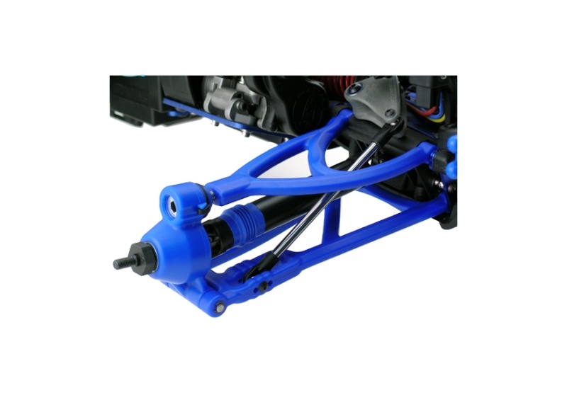

je voulais savoir si il y a une différence (en longueur) entre les triangles RPM true track et les triangles RPM "normaux"
en gros si les true track "élargissent" le revo par rapport aux triangles "normaux" je voulais être sur et passer pour un :sac: que de faire une boulette

Non ca ne change pas la largeur de voie.
Avantage: Ca reduit le jeu dans les portes fusées.
Inconvenient: ca coute plus cher et tu ne peux pas monter une autre marque de porte fusées dessus.

en gros pour élargir le revo il me faut quoi ?
[Demande d'aide]Triangles RMP "true track" Empty Re: [Demande d'aide]Triangles RMP "true track"
Mer 4 Juil 2012 - 10:21
Des jantes a déport (1/2 offset). Wink

C'est la seul solution?
Mer 4 Juil 2012 - 10:43
Non, mais c'est la meilleure.
L'autre solution c'est de monter ce genre d'hexa.
