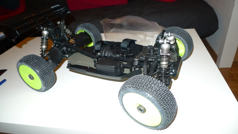

J'ai un peu craqué... Après avoir vainement cherché l'année passée, j'ai découvert par hasard une piste TT à proximité de chez moi... de fil en aiguille, j'ai acheté ce "petit" nouveau jouet:
Il vient de sortir de sa boîte! Le combo Moteur/ESC n'est pas encore déterminé mais ça sera pour du 4S et autour de 2000Kv.
Peut être du Team Orion (je peux avoir un moteur sensored gratuitement (donné) et pourrait acheter le contrôleur associé (R8 Vortex Pro, en fait un XERUN/Hobbywing 150A fait sur mesure pour Team Orion et qui affiche 180A), ou alors partir sur des combos "pas chers", le magasin me propose par exemple un combo Hobbytech avec un clone du dorénavant 'classique' ESC 150A chinois et un moteur 4 pôles 2000kv. Va falloir choisir...
Plus de nouvelles bientôt.
- adrien74Revoiste Padawaaa qui veut Jediwééé
Nombre de messages : 427
Localisation : Annecy
Re: Mugen MBX6 Eco
Jeu 15 Mar 2012 - 21:16
Fait sur mesure de rien du tout, c'est de la copie, un point c'est tout !!!
Prends du 6s pour ta voiture, avec un 1400kv, tu n'as que des avantages à rouler avec un voltage/kv supérieur :
-tire moins d'ampères, moins de chauffe, usure moindre des composants
-pilotage plus souple
-accus moins chers (moins d'ampères pour la même puissance, donc accus avec moins de "C", donc moins cher, et plus léger/petit, à puissance égale avec un accu 4s)
Ou alors un contro hobbywing 150a avec un léopard en 2000kv, c'est le top !
Le désavantage des moteur xerun (bleus) c'est que les roulements sont trop petits, ils cassent et s'usent donc plus vite que des roulements plus gros.
Très bon châssis, étant donné que j'ai le même...
Adrien
Adrien

Merci des conseils (avisés)!
En disant "fait sur mesure", je voulais surtout dire "aux spécifications de Team Orion" et j'avais vu en effet sur un post que les composants internes étaient différents (et supposément de bonne qualité...). En fait il n'y a qu'une boîte qui fabrique ces ESC et ils sont rebadgés à tour de bras...
J'avoue être très tenté par le hobbywing (hobbytech dans ce cas, mais c'est le même), avec le moteur 4 pôle 2000kv pas cher (probablement un variante du XERUN), cela devrait suffire pour un grand débutant sur piste. Le vendeur du Mugen m'a aussi parlé du dilemme 4S/6S, mais m'a aussi dit que la plupart des pilotes électrique sur cette piste sont en 4S certains pour cause de réglementation course et tous pour se tirer des bourres "à arme égale"... Je me sens pas trop dans le costume du petit nouveau qui y connait pas grand chose et qui fait les choses différemment (enfin, pas encore
Quant au très bon chassis, j'ai essayer d'infirmer les dires du vendeur en cherchant sur le web, mais je dois dire, après avoir regardé tous les autres classiques bu buggy 1/8, que c'est bien le seul sur lequel je n'ai pas trouvé la moindre opinion négative, même de mauvaise fois (à port le Kyosho peut être, encore que les gens se plaignent de son prix). En tous cas, en sortie de boîte, il respire la qualité et la simplicité.
Suis content
Suis content

Concernant le 4s/6s, la réglementation a changé cette année pour les courses dans la FVRC (fédération française de voiture RC ) mais accus coqués obligatoires.
Les accus 4s coqués sont pour le coup beaucoup plus dispo que des 6s coqués, qui eux sont rares, et/ou (trop) cher !!
Pour le moteur hobbytech, je serais toi, je me méfierais, ça a pas l'air d'être du xerun... en tout cas te fais pas avoir à acheter un combo à plus de 200€, regarde un peu ici : http://www.wartelle-shop.com/boutique/fiche_produit.cfm?ref=HOBBYLEO150&type=457&code_lg=lg_fr&num=16
Là tu as le top du top, impossible de faire mieux, tant au niveau prix qu'au niveau fiabilité !
(pour rester en France, après directement chez les chinois...
Adrien
EDIT: plus de stock par contre...
Adrien

Le combo c'est celui ci:
Avec le moteur en plus gros:
Tu en penses quoi? Selon Chezoit sur un post de ironmax :
Le moteur ressemble à du SkyRC / TENSHOCK /...limite Viper mais les Kv ne correspondent pas.
Peut-être une demande spécifique d'HobbyTech.
L'avantage pour moi c'est la garantie avec le magasin à 300m de la piste et leur assurance qu'ils ont des très bons rapports avec l'importateur au cas où. Quelque part je ne suis pas contre payer un peu plus si le service est bon, et jusqu'ici, ils ont été très sympas et dispo, et ne pratiquent pas des prix beaucoup plus élevés que les vendeurs sur web.
Meme si le moteur est pas top, ça me fera économiser aussi un peu - c'était pas trop prévu dans le budget, et je pourrais passer au leopard plus tard
Tu as des suggestions de batteries? Sinon je vais partir sur HK...

Je conseillerais plus du 4s max 5s pour un Buggy en 2000kv.
Poids/puissance/bon ratio, c'est largement assez.
Combien il te fait ce combo ?
Très belle machine.
Très belle machine.

Pour revenir à ton sujet.
Tu pourrais faire une photo du support vu du dessus, please.
Re: Mugen MBX6 Eco
Sam 17 Mar 2012 - 20:39
Je pense que c'est ça
D’après ce que j'ai lu, il est conseillé de changer le bac de Lipo par un bac de Lipo LOSI LOSA4461
Dont les dimensions sont:
167mm de longueur
57mm de largeur
167mm de longueur
57mm de largeur
Re: Mugen MBX6 Eco
Sam 17 Mar 2012 - 21:48
C'est préférable, car il est plus grand, donc plus facile de trouver des lipo qui passent
Nombre de messages : 478
Localisation : vosges 88
Re: Mugen MBX6 Eco
Sam 17 Mar 2012 - 21:59
je serais toi je prenderai des accu en france mais j'avoue que c'est un peu chère
mais bon au moin tu as un sav ....Mais aprés chacun son choix et ses gouts
Re: Mugen MBX6 Eco
Sam 17 Mar 2012 - 22:01
Avec les grandeur du boitier (tailles intérieur EXACTES) tu n'as qu'à garder une petite marge de manoeuvre avec la taille des lipo HK (environ 2mm de moins que les mesures du boitier) et tu seras en affaires
