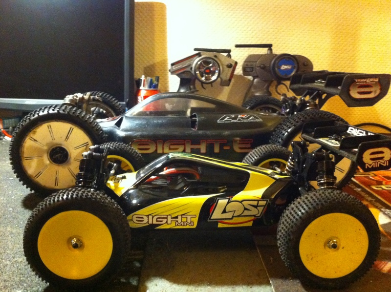

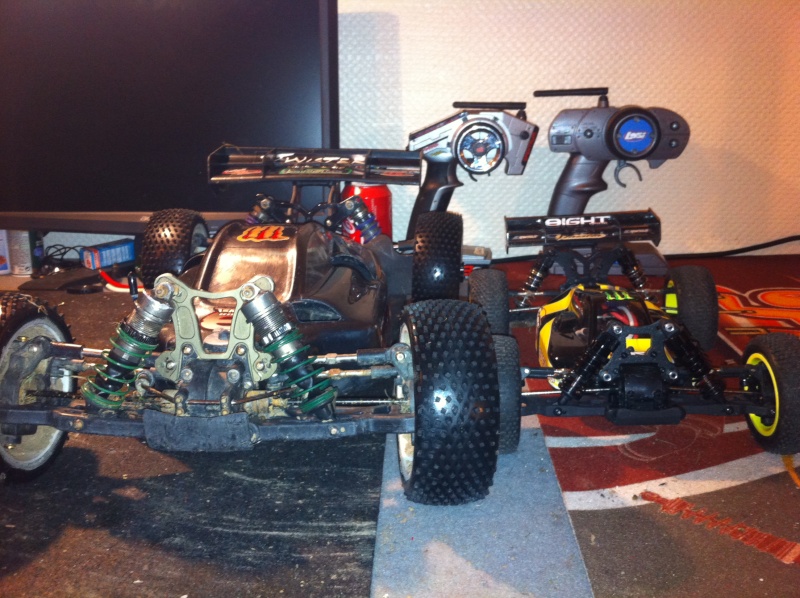

Quelques photos avec la famille LOSI:
De gauche à droite: MicroT (1/36), Mini 8ight (1/14), 8ight-E (1/
Comparaison entre les 2 buggy:
Sous le capot:

Sympa le Mini Losi 8ight 1/14.
On dirait que le E-revo est plus grand que ton Mini Losi alors qu'il est censé être en 1/16!.
En tout cas, elles prennent cher vos Rc sur la 2ème video ^^, ça pardonne pas le bitume ^^.
