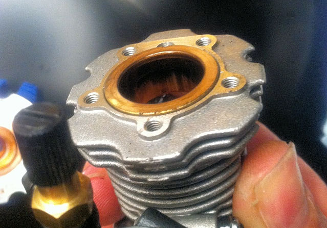

Sam 11 Juin 2011 - 9:38
Salut les Revoman.. Vola les news
- trx 3.3 il a 5 litre de passé de fuel racing 25%
- démontage du moteur hier soir ( bien gras a l'intérieure )
- nettoyage avec du WD40 et after run labema.
En vérifiant la bielle je me suis aperçu qu'il y avait du jeux
D'avant en arrière sur le teton du vilebrequin ( normal ou Pas ? )

C'est clair que pour être gras il est gras
Mais c'est quoi toute cette huile
Il était comme ça quand tu l'as ouvert ou bien c'est l'after run que tu as mis ?
Mise à part ça, quand tu mets des images sautes une ligne entre chaque image ça t'éviteras de voir les liens de mélanger.
Recadres aussi des images si possible.
Oui normalement c'est normal, il y a toujours un peu de jeux latéral de la bielle sur le vilebrequin. Enfin moi je te dit sa par rapport a mes moteur que ce soit a grand échelle et modèle réduit... Donc je suppose que sa doit être pareil sur un trx comme sur un moteur de Mob par exemple.
Enfin c'est quelques chose a surveillé!

Gsxzera a écrit:C'est clair que pour être gras il est gras![]()
Mais c'est quoi toute cette huile![]()
Salut.. Oui , c'est les photos dé son ouverture, et c'est bien de l'huile.
Ce n'est pas normale qu'il est gras comme sa ??
Ok pour le jeu de la bielle , je surveille .. Merci encore

Donc je serais toi je visserai un peu plus ta richesse environ 1/2 tours car la tu et vraiment très très gras.
Sinon une question ton moteur ne fume pas trop et prend bien c'est tours, car c'est bizarre que il y a autant d'huile...

Et bien , je tournait en Racing fuel 25%
Et quand je diminue la richesse et bien elle chauffe
+.. Donc la je ne comprend plus :s
Mon moteur fume bien et prend ces tours .
Mais au démarrage ( quelque second ) il se lance
lentement, mais ensuite c'est partie.
Les photos du démontage c'etait pour le passage en labema
Compétizione 25%.
Actuellement mes réglages :
- richesse 3 1/4
- reprise 2,45
Et j'avoue que pour la reprise j'ai un peu du mal
Car quand j'effectue le test du pincement, aussitôt
Que je pince ben sa monte en régime directe, que diminue
Ou augmente la reprise .
Compétizione 25%.
- richesse 3 1/4
- reprise 2,45

Perso jai passé plus d'1 litre de nitro a réglé le picco et le trx correctement donc faut être passien, tu essaye et tu constate! Bon courage
Re: presentation REVO 3.3 2GHZ
Dim 12 Juin 2011 - 14:37
Dim 12 Juin 2011 - 15:29
N'importe quoizikiizwiik a écrit: n'oublie pas que un moteur gras, oui il et mieux lubrifié, donc risque de serrage plus faible, et d'usure aussi, mais c'est un moteur qui chauffe beaucoup plus!!
Ton moteur est plein d'huile parce que ta reprise est trop ouverte.judx974 a écrit:Mais au démarrage ( quelque second ) il se lance
C'est pour ça que le moteur s'engorge au démarrage.
Les réglages de base du TRX3.3
4 tours à la riche
1.75 tour à la reprise
Toi tu as trop fermé ta richesse et tu compenses et ouvrant la reprise.
- judx974Revoiste Padawaaa gRRRAAAvee
Nombre de messages : 395
Localisation : Brive la gaillarde
Date d'inscription : 24/04/2011
Lun 13 Juin 2011 - 0:59
Réglage réglage réglage
Alalala ces moteurs atmosphérique nous fond
bien tourner En bourik .
Samedi après midi démarrage tranquille impeccable .
Et la cette âprem.. RIEN RIEN. Et de plus la petite
patte Du + Du moteur de EZ se casse..
Je commence a comprendre pourquoi j'avais border les thermiques
Pourtant je suis patient très très patient..
De plus avec un temps de merde. Je vais essayé de voir ces 2 choses
Demain..
