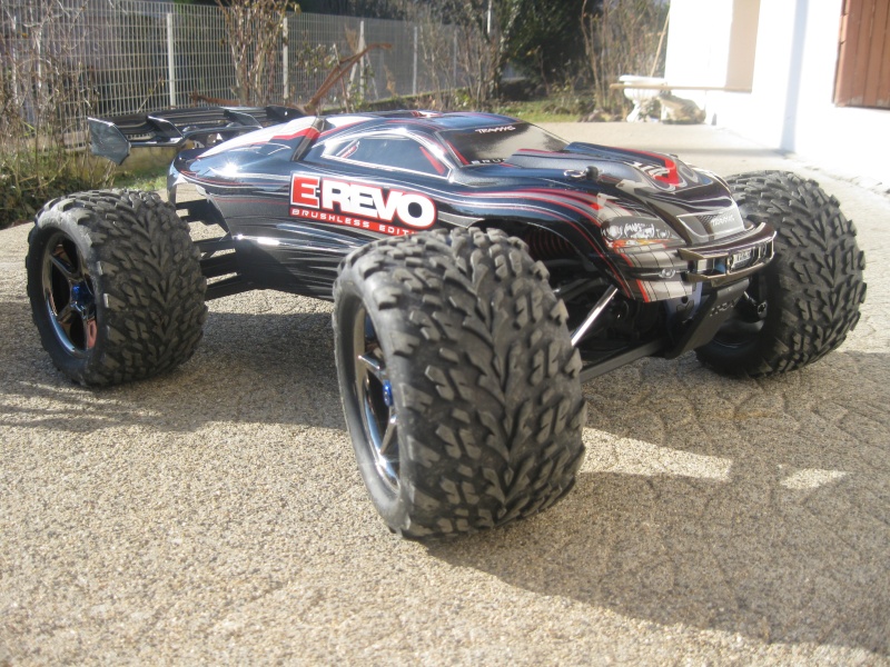

après avoir passé par la case présentation , je viens vous montrer mon e revo.
donc quand je l'ai recu , il était tout beau tout propre , la carrosserie brillé
la sur la photo , il est équipé de 4 pneus talon et de sa carro d'origine
après ayant eu quelques soucis avec la carro et les pneus le voici maintenant
et oui eu aussi son partis en vacances
maintenant que j'ai présenté mon revo, passons aux choses sérieuses!!

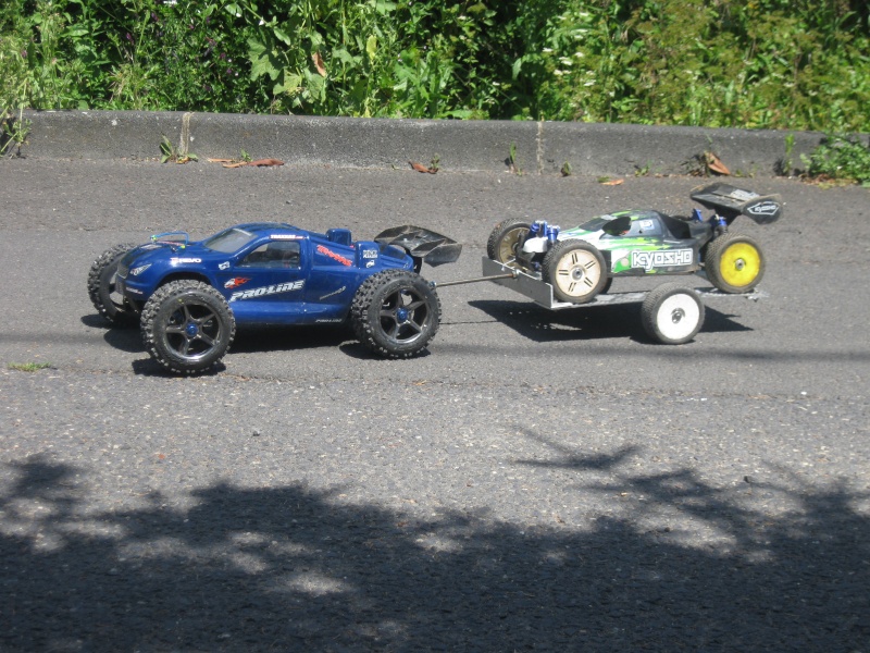

salut dsl je peu pas te repondre mai je voudrai savoir la marque de ta carroserie bleu

Sur la bleu, 'ce sont des badlands series 40 sur jantes traxxas ?
- kilyane20Revoiste qui se lance Padawaaa
Nombre de messages : 9
Localisation : 63
Date d'inscription : 17/08/2011
Re: présentation de mon e revo
Jeu 18 Aoû 2011 - 20:02
joli coup d'oeil , c'est bien sa!!
