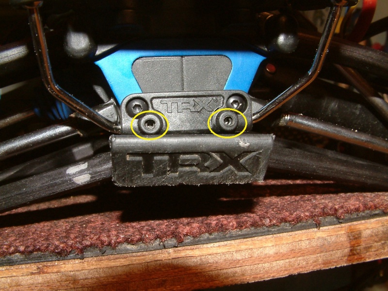

1 - j'ai monté les barres anti roulis traxxas est pour bloqué les barres vous avez 2 minuscule vis btr sans tête
il me semble qu'avec on doit bloqué la barre complètement de manière à ce que ce soit la flexibilité de la matière qui travail mais comment ça peu tenir à terme ? il n y a pas de plat sur la barre ! vous serrez sur une section ronde ça glisse forcément !!
parce qu'en plus si vous les serrés vraiment fort vous foirez inévitablement le taraudage de la pièce plastique !
comment vous faite ?

les visses sont la pour supprimer le jeu
mais en aucuns cas serrer la BAR ...
ta la réponse dans ta question ...

1 - mais si les barres sont libre elle offre aucune résistance lors de l'amortissement ? si quand l'amorto la pousse elle pivote sur son axe je ne vois pas comment elle peux modifier le comportement de la voiture alors ! y a quelque chose qui m'échappe !

la BAR comme son nom l'indique
évite le roulis
mais n'empêche pas la suspension de travailler
elle doit travailler librement

en faite je viens d'aller dévisser les vis btr pour juste les bloqués de manière quelle soit juste en contact avec la barre et quand je lève qu'une roue c'est vrais que vue que la barre est sollicité que d'un coté elle travail en torsion !
tu as raison ! ça rejoint ce que j'ai dit que si on devais effectivement bloqué fort avec y aurai un plat sur la barre ou alors la pièce dans laquelle on vis serai en métal !

Je croyais moi aussi qu'elles servaient à bloquer les BARGilou a écrit:les visses sont la pour supprimer le jeu

c'est vrai qu'en y regardant de plus prés on s'aperçois que ce n'est pas possible de serré la barre ! du moins pas dans le temps !
on se couchera moins con !

Je mets du frein filet moyen, le bleu. J'ai pas mal de filetage foirés, je fais comme ça depuis long temps et ça ne bouge pas. Même pour les vis qui tiennent les skid plate qui on la tête vers le bas, il ne bougent pas. Pourtant il y a bien long temps que les filetages ont disparuyoul26 a écrit:du frein filet sur du plastique ?c'est pour le metal non ? la noix est en plastique !
