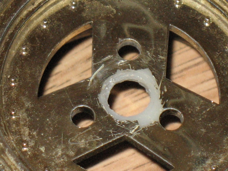

Et dès que j'ai le temps, je démonte la bête et je prends quelques photos pour vous montrer l'état des pièces internes, et ca ne devrais tarder ce démontage car le petit à déboité une roues hier après 15 minutes de runs Laughing

Je pense que le diff est en miettes et qu'elle avance grâce à la friction des pièces broyées entre elles, ce qui produit ce bruit et cette vitesse désastreuse !

Voici les petites photos tant attendues !!!!
Tout d'abord, le petit incident de Samedi lorsque le centre de la roue c'est mangé:

Alors voilà, comme vous aviez tous raison :prosterne: , je vais devoir m'improviser de nouvelles gears, mais lesquelles prendre ????
Si vous avez qu'elle qu'idée que ce soir, laisser moi savoir Question
Merci beaucoup les gars !!!! ;S

c'est surtout qu'il faut changer de motorisation,met un rs 540 tout simplement
comme on te l'a dit au début la transmission d'un vintage ne tient pas meme avec un petit bl Wink

Achete des diffs en métal et adapte les Wink les dimensions doivent pas beaucoup varier !

et après c'est les cardans qui lacheront puis autre chose,etc......

Je dois malheureusement vous apprendre que le MRC Road Winner n'est plus de ce monde Sad , il est bon pour le fond du garde-robe (il vas falloir que je lui fasse de la place par-contre???) il est IRRÉCUPÉRABLE, j'ai machiné des diff HPI et pour finir, il n'y a pas moyen de caler quoi que ce sois sur c'est vintage, donc abandon du projet....
