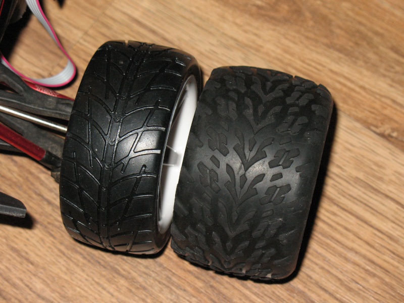

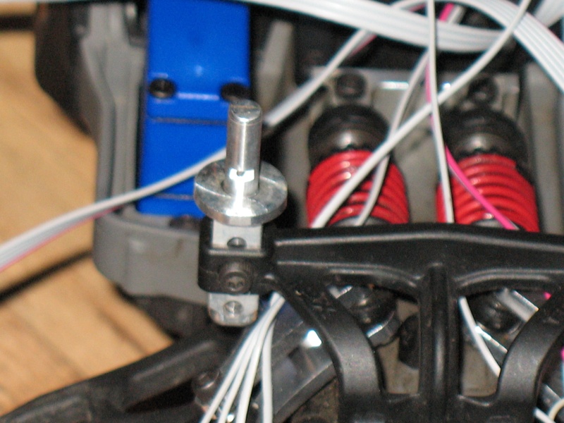

Voici une petite update des modifications et ajouts effectués:
kit de leds avant avec modes flashing monté sur bumper alu. de chez THE TOYZ
kit de leds arrière monté sur bumper alu. aussi de chez THE TOYZ
voici maintenant une petite idée de la longueur de l'antenne du récepteur SR3300T qui sort de la carrosserie
mes nouvelles roues montées avec des tires street (tout droit de sur eBay, et de Hong Kong plus précisément )
mes 8 lipo Flightmax 2S1P 2200mAh montées avec prises TRAXXAS
support de carrosserie alu. de chez THE TOYZ installé
j'ai finalement changé mon servo car c'était bel et bien cela qui fesait défaut et j'ai ouvert l'autre pour voir si je pouvais le réparer, mais c'est le moteur interne qui est sauté, alors si jamais quelqu'un sait comment réparer ca, ben ca m'en ferais un de stock si jamais il y a une casse.

J'ai fais un run de 60 minutes aujourd'hui et je crois que le drive shaft central integy fais des sienne encore, j'avais réinstallé mon original à l'avant, mais maintenant c'est l'arrière, j'espère que le chassi est intacte !!!
Et lorsque je me trouverai les vis manquantes sur mon center drive shaft, je vais m'assurer de bien mettre du locktite ROUGE, bien serré et je vais réessayer le tout.
Alexandrets, de la rouge? Bien nettoyé et bien serré avec de la bleu, c'est suffisant (J'utilise de la HPI #Z159). Tu veux pouvoir enlever ces vis pour faire de la maintenance à un certain point...

Franchement je serais toi, j enleverai ce "center drive shaft". J avais réussi à le "raccommoder" et bloquer le truc avec de la cyano !
Finalement ca c est quand meme barré, résultat : j ai du le découper à coup de perceuses et de scie à métaux. Ah oui finesse quand tu nous tiens .......
A part se prendre la tete et découper des bulkhead , je ne vois pas le plus de ce truc. Depuis que j ai remis le drive shaft d origine, plus de probleme (du moins avec ca
sinon pour la soluce : c est à savoir "avant" de les monter : checker les vis et bien les bloquer: http://monster.traxxas.com/showthread.php?t=510202

je sais que ca fais un moment que je n'ai rien posté, désolé, mais j'avais un bris de center drive shaft !!!
il est résolut et je crois bien qu'il tient le coup !!!
je me suis aussi procurer les wideners de Road&Racing et à venir à date je trouve que ca peux aider à ne pas renverser la petite bête sur le dos, mais je ne garantie pas que ca ne force pas à l'atterrissage des saut, ca c'est un dossier à l'étude !!!
