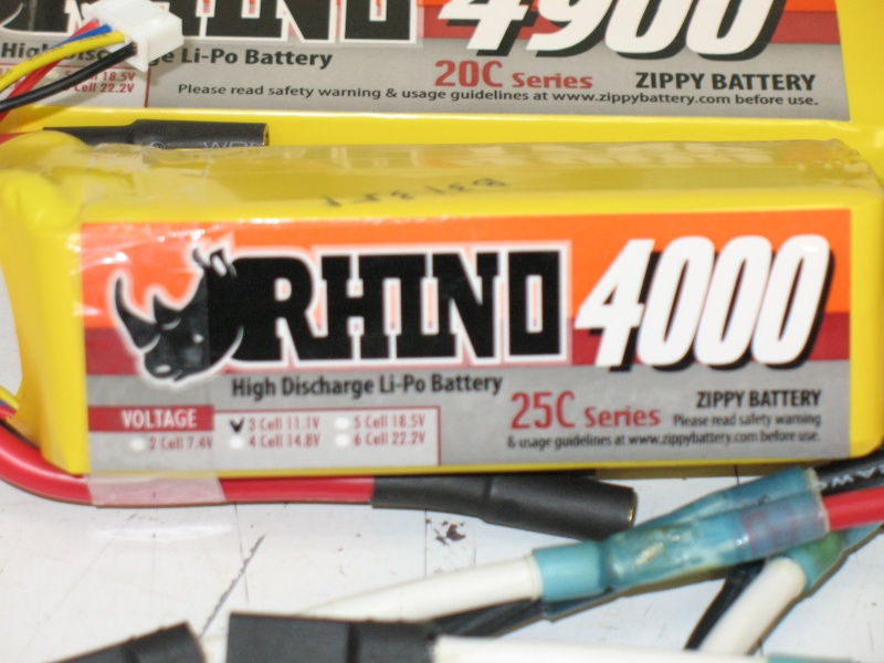

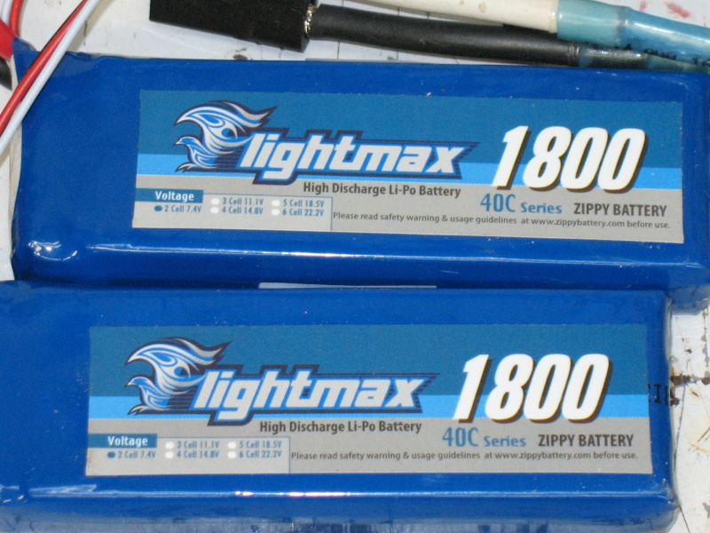

voici un petit aperçu de mes nouvelles acquisition:
et oui une bonne grosse commande venant de chez HOBBYKING.COM, incluant les connecteurs TRAXXAS
voici mes 2 batteries Flightmax 3S 1800mAh 20C (fit no1 dans le boitier accus du revo)
voilà maintenant mes 2 batteries Flightmax 2S 1800mAh 40C (fit no1 dans le boitier accus du revo, mais un peu à l'étroit)
et là, mes 2 batteries Rhino 2S 1750mAh 25C (désolé, l'image est floue) (très compactes comme batteries)
là ce sont mes 2 Rhino 3S 1750mAh 25C (la hauteur est un peu trop, mais je vais m'arranger pour les faire entrer !!!)
et oui c'est bel et bien une Rhino 2S 4900mAh 20C, je voulais voir si je suis capable de me concocter un petit quelque chose avec ca !!! elle mesure 1.5 fois la longueur d'une Flightmax 2S 2200mAh !!!
et pour finir, une Rhino 3S 4000mAh 25C un autre test que je veux faire, mais elle a environ la même longueur que les Flightmax, mais est 2.5 fois plus épaisse !!!! je vais bien trouver quelque chose à faire avec ca !!!
pour ce qui est que washers de roues, j'ai finalement réussis à m'en fabriquer, mais je n'ai pas retesté le e-revo depuis !!!
alors je vais vous donner de plus amples détails prochainement !!!

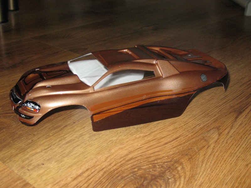

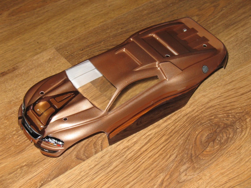

les washers font super bien
et voici ma nouvelles caro en passant
maintenant pour vous donner une petite indication pour laquelle je l'ai peint de cette facon aller mon autre post 1/1:
https://www.revopowaaa.com/vos-voiture-echelle-1-1-f29/ssc-concept-t4854.htm#64705

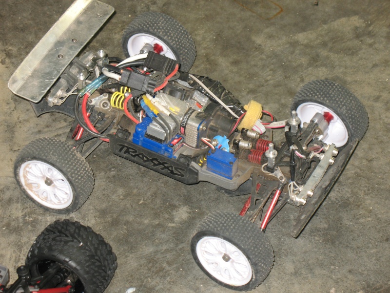

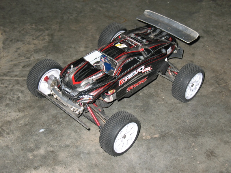

Mer 30 Juin 2010 - 5:31
Après un mois d'inactivité me revoilà.
Et oui, je devais testé un trucs que je me concoctais, mais comme les pièces prirent du temps à arriver cela a rallonger mon délais prévu pour mes modifications !!!

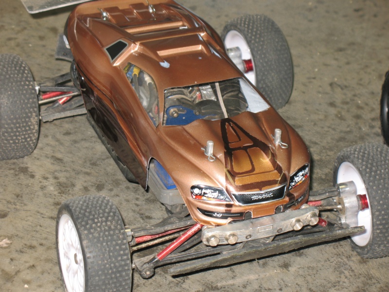

Voici ce à quoi ressemble mon Revo maintenant:

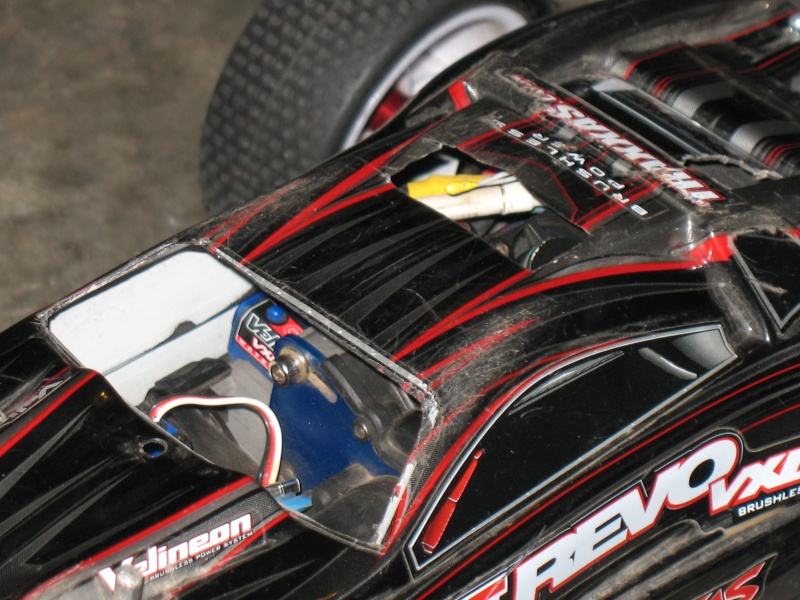

pour les pneus installés sur mon mini, je dirais que c'est bon sur le gazon, mais sur l'asphalte ca FOND
petites ventilation, car ca chauffe au Québec !!!
WOW c'est proche comme photo !!!

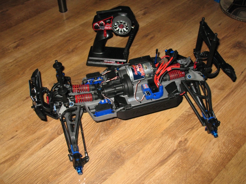

tant qu'à parler chauffage, voici les deux heatsink installé dont celui du moteur avec fan de chez THE TOYZ

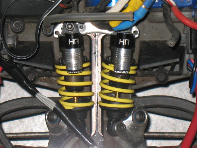

et voici ma petite invention, ma nouvelle suspension arrière concocté par : ALEXANDRETS
j'en avais marre de la suspension trop molle à l'arrière, des shocks qui n'en finissaient plus de couler, du frottement du skid arrière au décollage, maintenant c'est plus dur et c'est comme ca que je l'aime, il ne fallait qu'y penser !!!
Avec mes pièces démontées de sur mon Revo et celles que j'avais commandées "au cas ou", j'ai commencé à en remonter un tout nouveau, il ne manque que la transmission et le moteur et c'est parti, alors ma blonde pourras en profiter un peu !!!

bourré d'option ce mini
tu leur a fait quoi exactement aux amortos ?
C'est quoi la durite en haut ?
et je vois que tu as sectionné toi aussi le noir de ton contro, 2x que ca m'arrive et il me reste plus beaucoup de fil...

Re: MERVBEAST ATSD (Ma mini bête à bash) !!!
Mer 30 Juin 2010 - 13:11
pour les shocks, c'est une recette spéciale, il y a la un mélange de pièces provenant de Team Associated, Axial et Traxxas.
pour le fil de contrôleur, je n'avais même pas remarqué, et en plus je m'en suis servi dimanche dernier.
et finalement qu'est ce que tu entends par:
je ne comprends pas où regarder et j'aimerais bien te répondre......C'est quoi la durite en haut ?

donc c'est les amortos HR avec de plus gros "retainers" et plus gros ressort ? cool le montage..
au dessus des amortos , tu as une durite transparente. me dit pas que tu avait pas remarqué
Mer 30 Juin 2010 - 13:18
ben oui, mais je cherchais juste d'où tu parlais exactement...
c'est l'antenne que j'ai mis dedans, je l'ai courbé pour quelle reste sous le body, car j'ai un SR3300T comme récepteur

Mer 4 Aoû 2010 - 5:48
voici le dévoilement de mon nouveau MERV, mais avec le body de mon premier et mon premier avec ma carrosserie peinte par moi-même
je sais il est sale, je venais tout juste de faire un run dans la terre !!!
dans pas long un nouveau venu de la famille TRAXXAS arriveras chez nous, mais je vais devoir le monter de AàZ, car je l'ai fait venir en pièces détachées !!!!

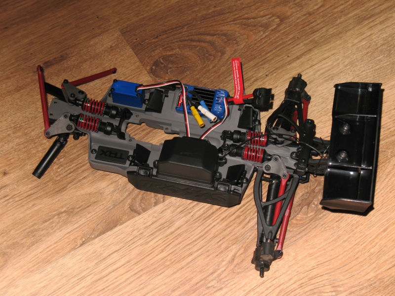

voici maintenant le dévoilement de mon nouveau joujou de la famille TRAXXAS
vous le reconnaissez ????
et oui c'est un Summit que j'ai commandé en pièces détachées et que je me suis monté en moins d'une journée, il ne reste plus qu'à recevoir les roues et la carrosserie !!!
