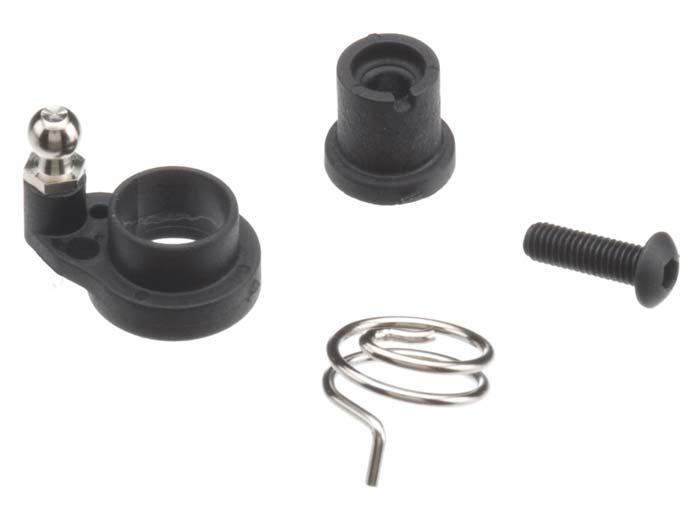

Pour Chezoit,
Voici le lien du palonnier de servo : http://www3.towerhobbies.com/cgi-bin/wti0001p?&I=LXWWG3
![Présentation de mon Révo-Summit : New vidéo en page 3 - Page 2 Ltrac511](https://i.servimg.com/u/f68/13/48/14/42/ltrac511.jpg)
