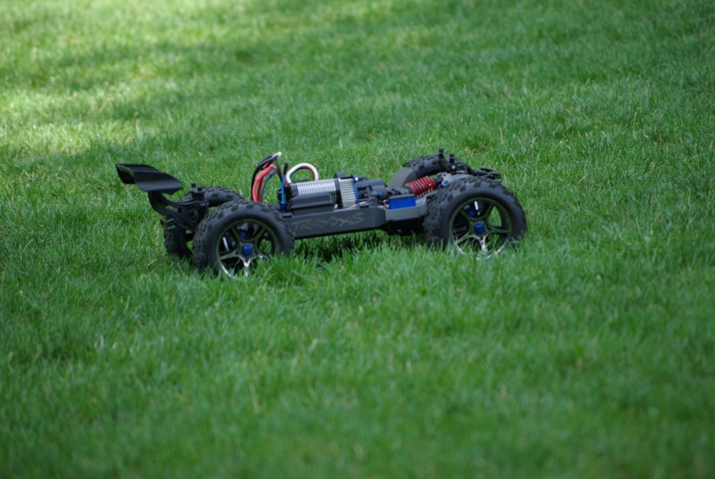

alors voilà je reviens de ma 2nde session de revo sur herbe et résultat des courses: un pneu explosé. Pourtant je vous assure que je roulais normalement, quelques wheelings certes mais rien de monstrueux.. Le pneu TALON s'est littéralement déchiré sous l'effet de la force centrifuge, je rappelle que mon ERBE est quasi neuf.
Là je tourne en 4S et rapport de transmission 18/54 et je trouve la puissance parfaite pour mon utilisation: ça lève à la demande. Par contre j'ai le sentiment que l'ERBE a du mal à l'encaisser: 1ère session un cardan, 2ème un pneu qu'est ce que ça va donner quand je vais pleinement l'exploiter?
Je sais pas ce qu'hyperion a mis dans ses 2S mais quand je compare avec les vidéos du revo son comportement se rapproche plus d'un 6S et pourtant je suis à 50% du power punch avec le castle link..
Est-ce que vous auriez des conseils pour éviter la casse à chaque sortie sachant que le pilotage ne semble pas être en cause? D'avance merci! Cool

Changer les pneus, c'est ce que j'ai fait.

Canaliser sa puissance: comment? Empty Re: Canaliser sa puissance: comment?
Ven 17 Juil 2009 - 15:17
eh oui ! je m'en doutais que "l'ERBE" ( comme vous dites! ^^) n'arriverait pas à encaisser de telle puissance ... et tu n'es qu'en 4s ... imagine en 5s et en 6s !!!
Sinon oui faut le fiabiliser, cardans options partout, pneus qui vont bien ( Hara pour piste TT+bash, ou Bad pour du bash+ un peu de TT).
Tu devrais mettre de l'option a chaque casse, tu auras un truc presque fiable !
Le seul soucis du BL, qui est aussi son avantage, c'est sa puissance !
Tu as un diff centrale dessus? pose en un, sa limitera un peu les casses ....

Flo , le diff central fera centrifugé l'avant encore plus vite et plus fort après la transmission je sais pas si ça la soulage tant que ça.

Je pense que si quand même,il feras moins de wheeling déjà et de ce fait si le revo se lève tout de même,la puissance sera transmise aux roues avant qui seront en l'air donc la transimssion souffre moins.

Tu centrifugeras peut etre plus mais sur le sol, et pas dans les airs (pas en wheeling) donc moins de risque que sa éclate.
Et sa soulagera les cardans arrières...

Sinon pour canaliser la puissance +1 pour le diff

Je n'ai pas monté mon diff central pour le moment il est encore dans son sachet :siffle: .. C'est facile à installer? J'hésite à le monter vu que j'ai lu que ça limite l'autonomie et que j'aime aussi les wheelings de temps en temps Razz
Sinon pour les pneus j'aimerais surtout qu'ils s'usent pas trop vite donc j'évite les pneus trop typés piste type crimefighter par exemple. Les badlands me semblent trop typés terrains cassants je roule surtout sur sentiers et herbe pour le moment faute de spot. Les harakiri me semblent vraiment un très bon compromis entre badlands et bowtie avec un profil bas et des mousses moulées, à voir cependant dans quelle dureté je les prendrai sachant qu'une souplesse trop élevée limiterait leur durée de vie. En plus j'arrive pas à savoir sur quelles jantes exactement ils sont montés quand ils sont vendus collés scratch
Pour les options je suis pas tout a fait d'accord car il y a beaucoup de paramètres qui jouent notamment le réglage du slipper qui semble très important sur e-revo. J'en ai discuté avec un mec qui participe à des compétitions en revo aux etats-unis et il m'a expliqué qu'avec un rodage adapté du slipper il y a peu de chances de casser un cardan même d'origine. Un autre argument que je trouve valable c'est qu'il vaut mieux que ce soit le cardan qui casse plutôt qu'il soit en métal et que ce soit un diff par exemple qui morfle. Je pars du principe qu'une casse a toujours une origine qu'il convient de déterminer pour ne plus que ça arrive. C'est clair que c'est un peu frustrant de casser à chaque fois au début mais je sais que je dois passer par là pour apprendre Smile

Dans mon cas c'est surtout lié aux effets néfastes de la force centrifuge en roue libre. 1ère casse (cardan) en backflip -> roue libre, 2ème casse (pneu avt) -> wheeling. A chaque fois c'est quand je n'avais pas de contact avec le sol Wink

Bah monte ton diff yen a pour 10 minutes et tu teste !
Ça ne fait pas baisser l'autonomie....
