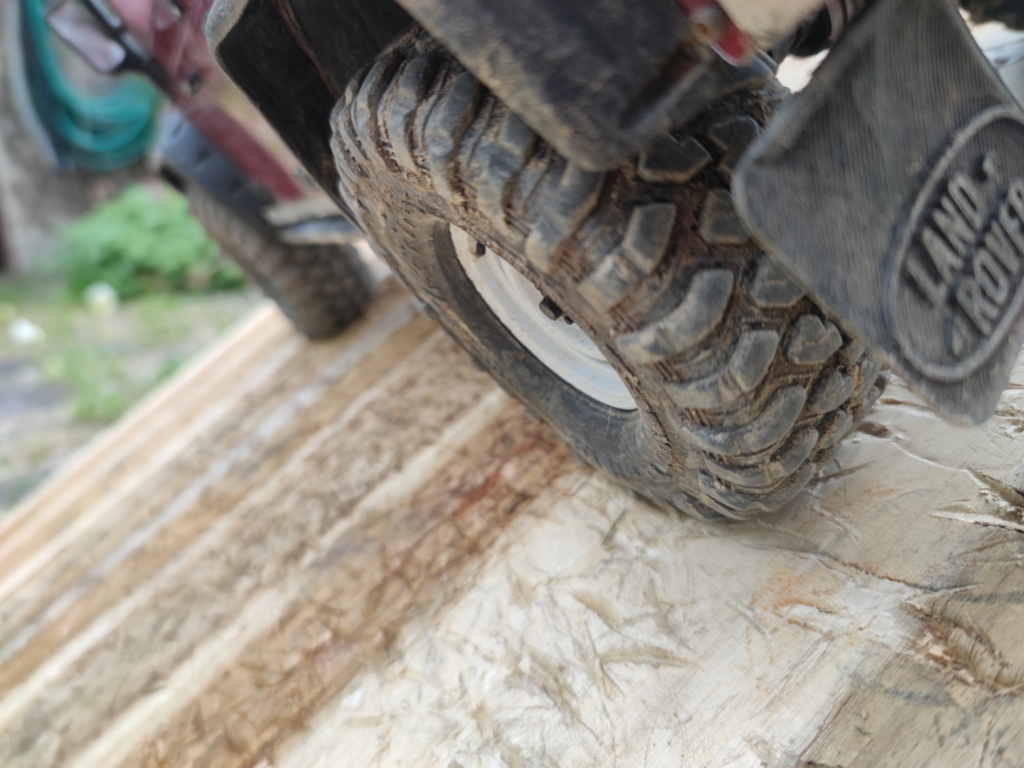

Bah comme je dis, dans les dévers le pneu ne se déforme pas du tout, il reste bien droit sur ses flancs. Ca évite donc qu'il glisse trop vers le bas et tu gagnes quelques degrés dans le dévers en plus. Sur un plan incliné d'environs 30° ça donne ça :
Insert 1.9 en impression 3D - Retour Avis Feedback Comparaison Comparo 16848410

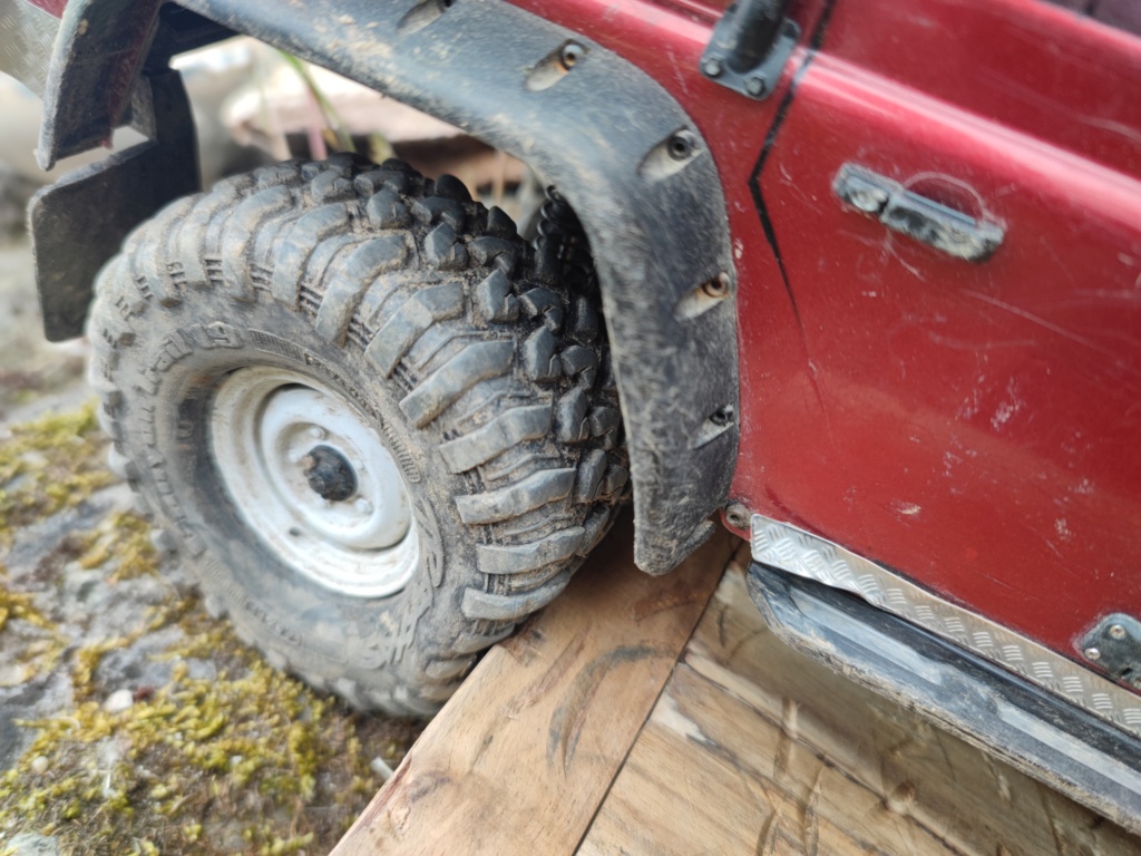

Ca reste bien souple pour bien épouser le relief du terrain.
Insert 1.9 en impression 3D - Retour Avis Feedback Comparaison Comparo 16848411
Ca craint pas l'eau ni les grains de sable qui pourraient rentrer dans la roue, c'est quasi inusable. Coût de reviens environs 1,5€...
