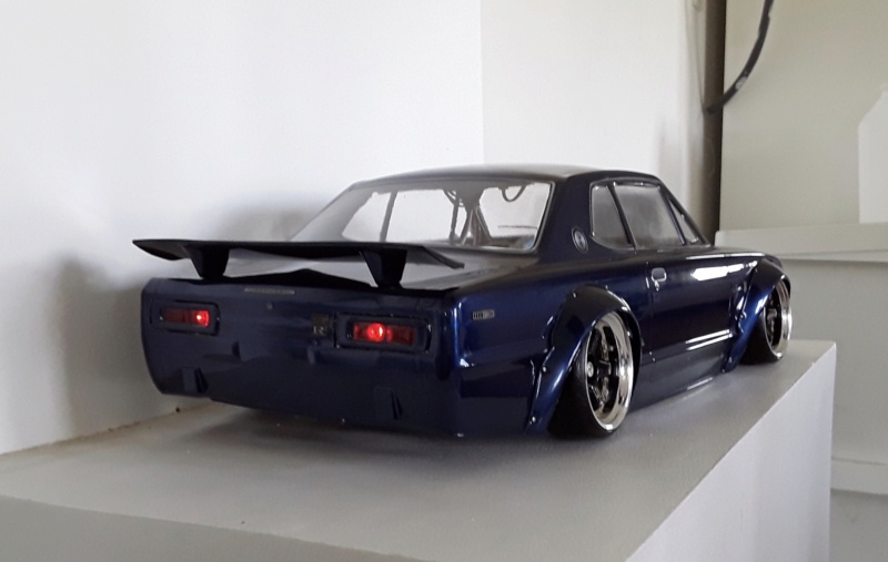

Je vous présente ma petite drifteuse 1/10
Châssis 3racing sakura d4 , 4 roues motrice à transmission par courroie
Ma petite drifteuse  5541d810
Ma petite drifteuse  Dbd56510
Largeur de voie 200mm
Elle est équipée d’un set de direction 3RACING "Slide Track" Alu prévu pour la sakura d4 rwd , pour pouvoir l’installer j’ai dû modifier le châssis en déplacent les points d’ancrage du servo et du set de direction de 10 MM vers l’arrière , se set permet de régler l’ackerman tout en gardant un angle de braquage maximum.Ma petite drifteuse  585e5b10
Ma petite drifteuse  335d7b10
Esc : tamiya tble-02s avec l’ajout d’un ventilateur
Moteur : brushless hobbywing xerum sensored 13,5 tours
Servo : traxxas 2075 qui vient de mon e-maxx
Batteries :zeen 2S 5200 mah 40C autour d’une heure d’autonomie
Jantes : mst à déport réglable
Pneus CS-R soft Red - MST
Roue libre à l’avant, pont rigide à l’arrière
Angle chasse :8 degré
Carrossage : avant: 6 degré , Arrière: 3 degré
Pincement à l’arrière 3 degré
Ouverture à l’avant 6 degré
Habillé d’une carrosserie de nissan skyline ht 2000 gtr , la vraie est sortie en 1973 au Japon avec un 6 cylindres en ligne de 2,0 pour 160 ch une légende au pays du soleil levant.
Peinture tamiya ps59 bleu Nuit métallisée plus une sous couche noir.
Je roule avec sur moquette un vrai régal .

Magnique la carro ! I love you
Pneu ? pirat

On dirait une ford Capri de devant Wink

Merci , Pneus CS-R soft Red - MST

Rien à voir, par ce que MST est une réf en drift.
Mais franchement le nom MST...c'est quand même chaud pour les francophones. Laughing
Thx pour la ref.
