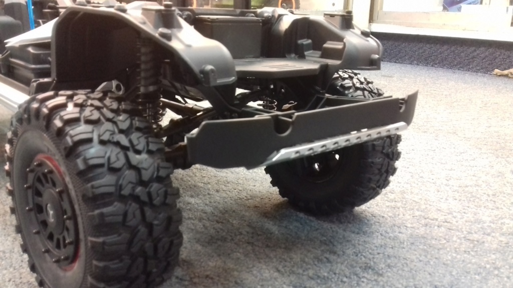

Merci c"est grâce à toi que j'ai craqué pour le TRX6. J'ai vu que pas mal de gens coupent les pare chocs avant/arriere de la carro pour améliorer l'angle d'attaque.

Et bientot un X-Maxx ?
Je trouve dommage de faire de la découpe sur cette carro ou juste pour la benne. Smile

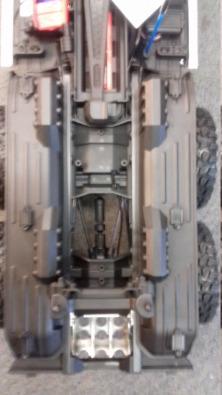

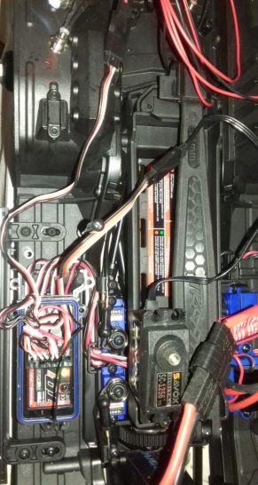

Aussitot arrivé aussitot j'attaque les modifs Twisted Evil

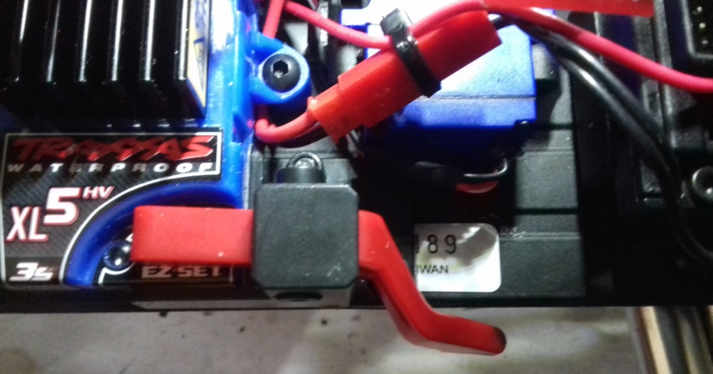

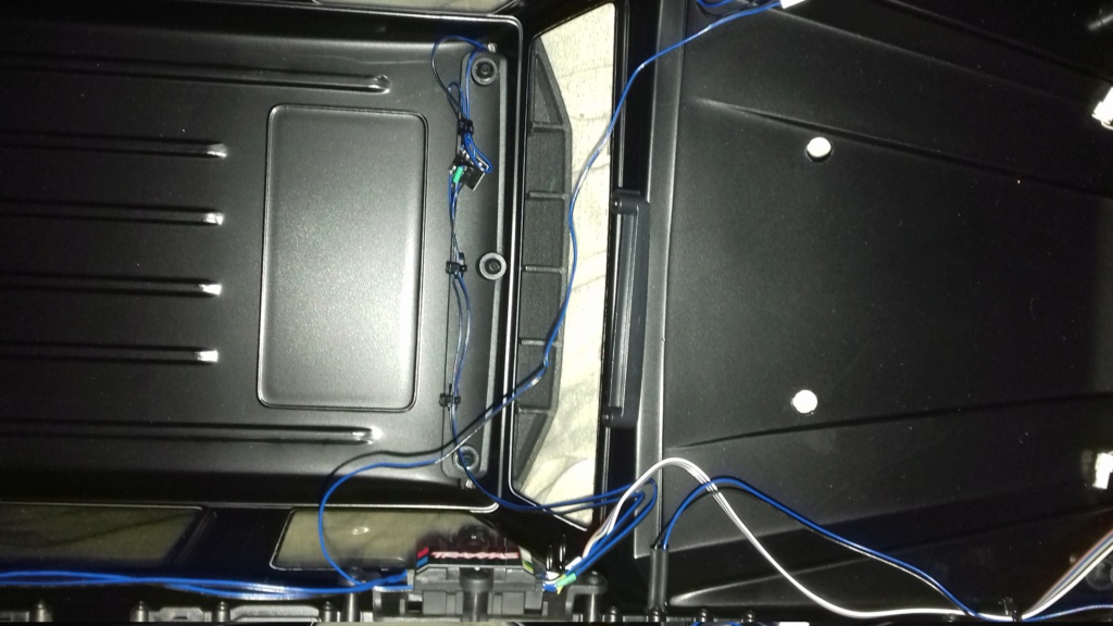

Remplacement du moteur 21t par un Homès 55t , servo Savox 20kg palonnier alu ,comme c'est un peu le bazar dans le boitier radio je sort 2 fils un pour le servo et l'autre pour le futur éclairage ,pose d'un interrupteur de mise en marche avec découpe du marche pieds car sa passe pas comparé a celui du Def ,pose d'un intérieur de TRX-4 Defender ,pas mal de découpe car il est pas fait pour cette carro , la lipo ira a l'arrière ,donc découpe de la benne et fabrication d'un bac lipo , support avant de carro modifié , cette carro sera fixe ,je bouche aussi les trous des jantes.

Il est pret a sortir Twisted Evil
Le cablage rallongé jusqu'a la benne , l'éclairage s&paré en 2 car celui du véhicule est en 3v et le mien celui du tableau de bord en 6v.

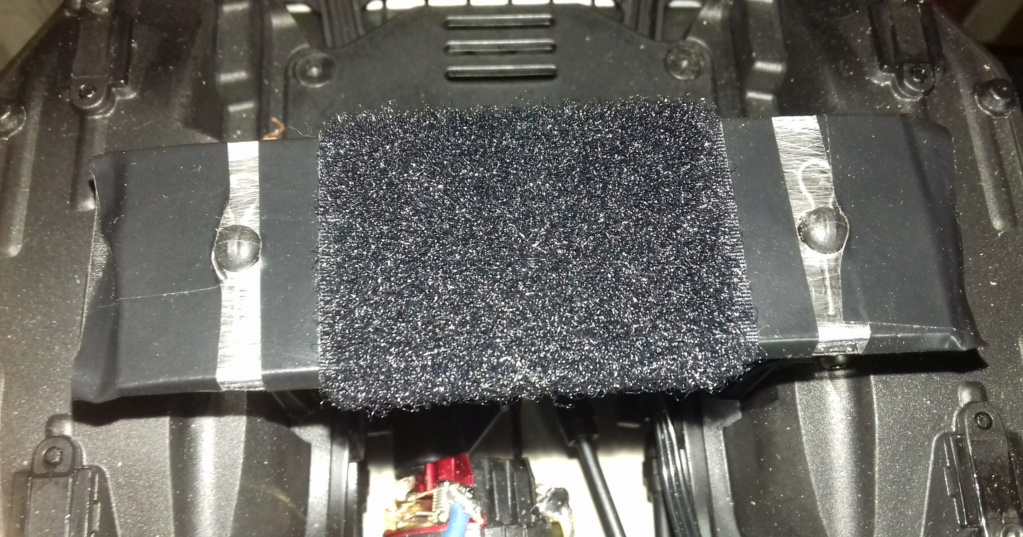

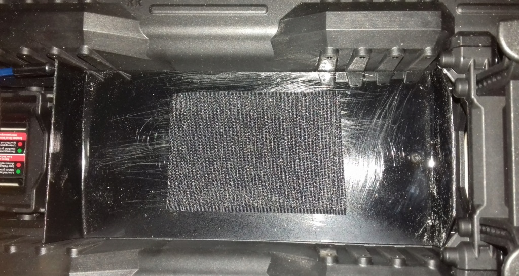

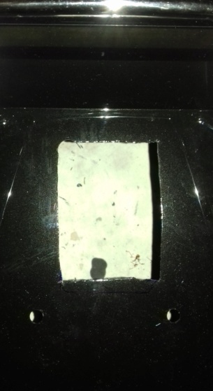

Fabrication d'un couvre benne comme les vrais cachant lipo et fils.
Mercedes Benz G 63 AMG V8 Bi-turbo 6x6 20192107
Mercedes Benz G 63 AMG V8 Bi-turbo 6x6 20192104
Mercedes Benz G 63 AMG V8 Bi-turbo 6x6 20192108
Mercedes Benz G 63 AMG V8 Bi-turbo 6x6 20192109

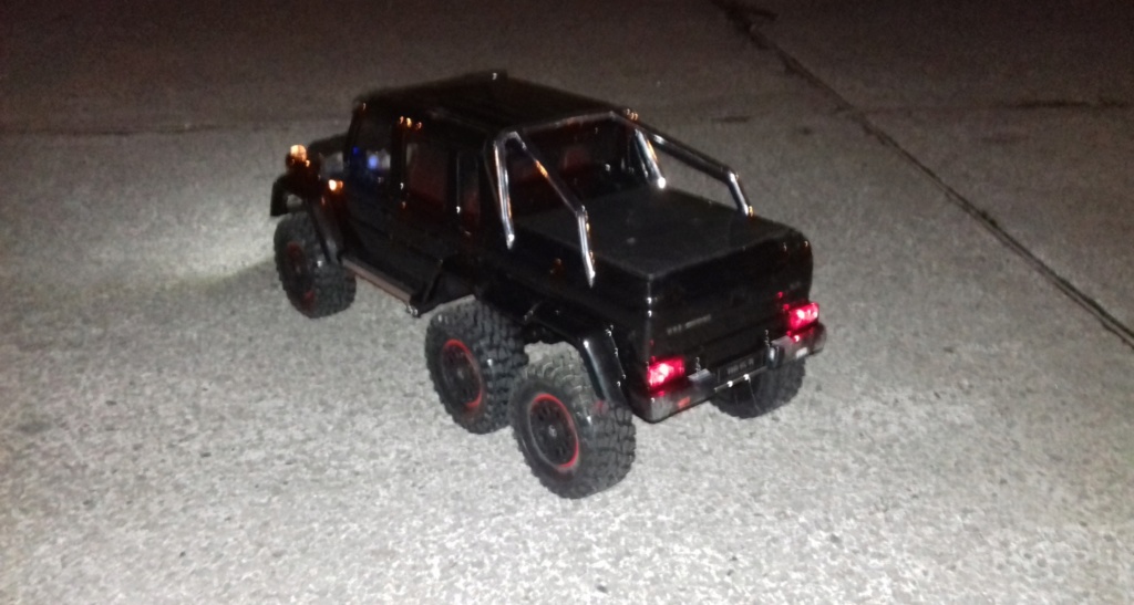

Post de pilotage avec l'éclairage.

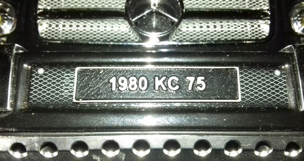

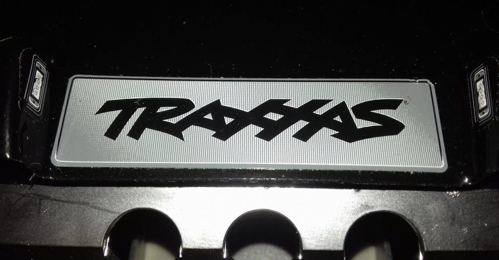

Le sticker Traxxas arrière remplacé.
Mercedes Benz G 63 AMG V8 Bi-turbo 6x6 20192111
Mercedes Benz G 63 AMG V8 Bi-turbo 6x6 20192112
Idem pour l'avant

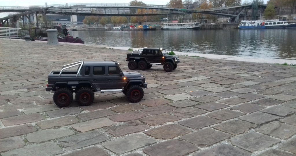

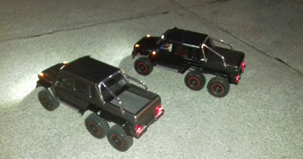

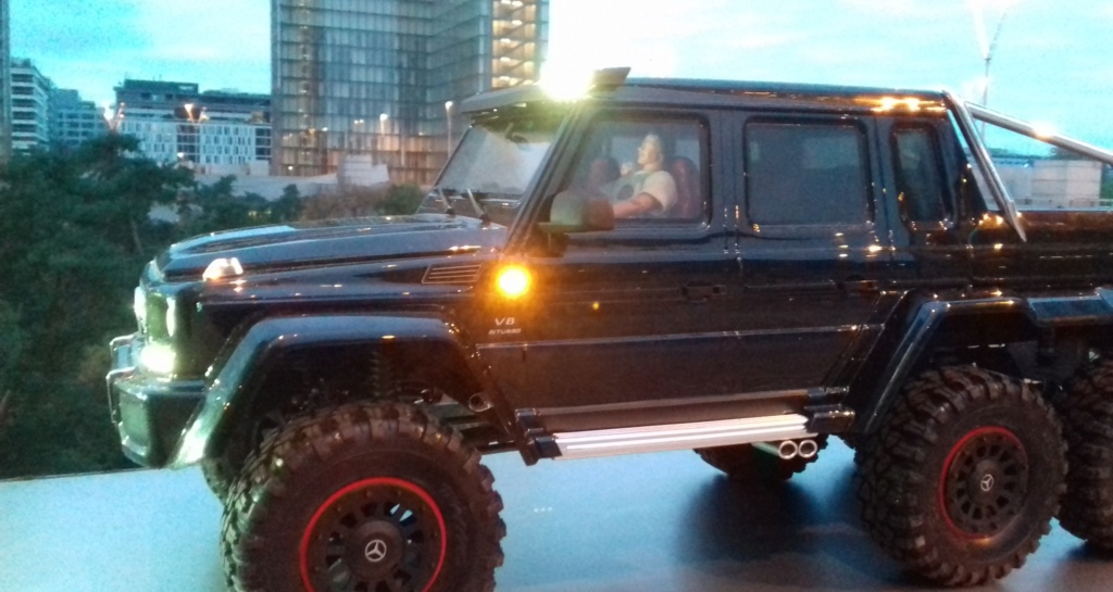

1ère sortie se matin avec Andrius dans la ville. Cool
Pour se 1er test et pour une fois dans la ville ,se 6x6 se comporte vraiment bien testé en grimpette , en descente ,en dévers , petite marche a sont éch , tout est nickel. 🔝
Le moteur 55t lui va a merveille en 1ère c'est royal et de lors de grosse descente on lache les gaz et il maintient sa vitesse très lente et régulière sans rien touché ,avec le 21t de celui de Andrius c'est différent il a tendance a prendre de la vitesse mais reste gérable.
A tester a d'autres endroits ,mais on reste confiant ,les pneus sur ces surface sont très bon et lors du test de grimpette pont débloqué sa monte tranquille , d'ailleurs de mon coté hormis lors du passage des petites marche ou j'ai bloqué les ponts tout le reste du temps j'étais débloqué ,sa montre ses performances. Twisted Evil
La modif de la benne  cas fait Andrius est vraiment super bien fait , Traxxas aurait pu quand mème le faire.  Twisted Evil

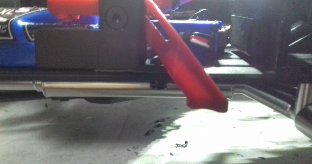

La pièce rouge, elle sert à la mise en marche du contro je présume Question
Trankilou
Nombre de messages : 181
Localisation : 75012 PARIS
Mercedes Benz G 63 AMG V8 Bi-turbo 6x6 Empty Re: Mercedes Benz G 63 AMG V8 Bi-turbo 6x6
Jeu 23 Juil 2020 - 18:49
Merci beaucoup , oui c'est pour la mise en route car je retire plus la carro sauf pour intervention éventuel et  dans la benne j'ai 2 interrupteurs éclairage principal & habitacle. Smile
